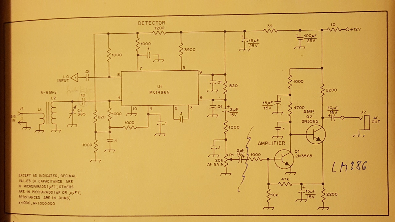

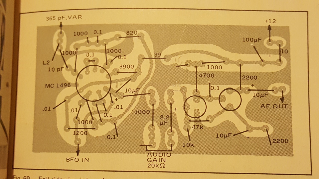

Sziasztok. Idő közben ráleltem itthon régebben kapott pár régebben kapott rádiós ic-re. Típusuk: motorola MC14960 (fémtokos)
Az volna a kérdésem hogy érdemben mire tudnám használni ezt az ic-t?
Szia,
Ezt az IC-t mivel ez egy kétszeresen kiegyenlített keverő első sorban keverésre alkalmazták virágzó korszakában. Úgy képzeld el, hogy a Rádió frekvenciás bemenetére adunk pl. 9MHz vivő frekvenciás jelet a Hangfrekvenciás bemenetére a mikrofonod felerősített jelét vezetjük és a kimeneten megjelenik az egyéb keverési "termékek" mellett a te hangoddal modulàlt kétoldalsávos elnyomott vivőjű jel. Tehát ezt alkalmazták ilyen rendszerű adókban adóvevőkben. De nem vezetlek a sűrűbe, hanem kérdésedre a neked érdekesebbre térek rá. Ha van kedved ezzel a remek IC-vel kísérletezni, jó és egyszerű kis vevő készüléket tudsz vele építeni. Akár szinkrodin akár szuper rendszerűt. Itt a fórumon is adhatunk tippeket de ha "gugliba" beírod, hogy MC1496 receiver biztosan lesz találat, még 4.43619 MHz-s kristályokkal SSB rádió is van fenn.
Gondolom amatőr frekikre is könnyen beállítható akkor? (Legalábbis könnyebben mint a vevőm átépítésével járnék).
Igen , amatőr frekvenciára is könnyen építhetsz ezzel az IC-vel vevőt.

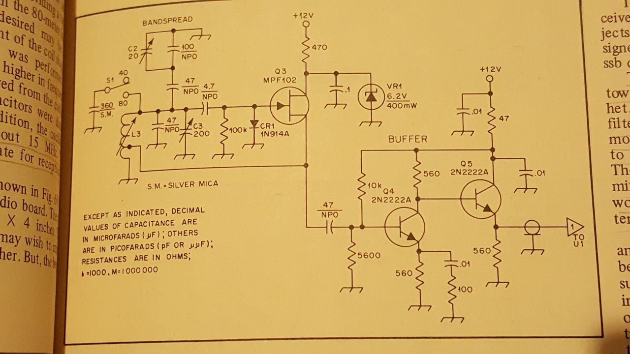

Csatolok pár képet egy igen egyszerű 80m-es szinkrodinról. Ha felkeltette érdeklődésed akkor tekercs adatokat és szükséges infókat adok.
Az ic előtti trafó adatai érdekesek számomra (gondolom fazékmagosra is jó elkészíteni). A BFO rész kiváltható,na meg a 2 tranzisztoros kimenő fokozat helyett is jó egy kisebb,de nagy erősítésű végerősítő ic.
Az IC RF bemenetére csatolt trafó az egy nagy jóságú hangolt rezgőkör induktív részét képezi. Fazék vasmagos kivitelben úgy tudom elképzelni mint pl. a SOKOL rádiók KF trafoinak kivitele ami ráadásul hangolhato is kis tekerhető vasmaggal plusz a jósága is teljesen megfelel célunkra. 80m-re 20 menetet kell feltekerni 0,1 mm-es zománc szigetelésű huzalból, az L1 jelű csatoló tekercs elég 3 menet. Vagy ha van egyéb hangoló magos tekercs csévetested kb. 8 mm átmérőjű arra is elkészítheted szintén 20 menettel kb. 0,25 mm -es zománc huzalból.
Szerintem olyan jó ez a Lokál oszcillátor, hogy minek váltanánk ki mással? Ha csak nincs valami jó stabil DDS-ed. A hang erősítő fokozatot is ki lehet persze IC-vel is váltani de ha valaki szeret méresgetni is akkor ez a kis zajú hangfrekis kapcsolás érdekes lehet plusz tudsz matatni az alkatrészek között

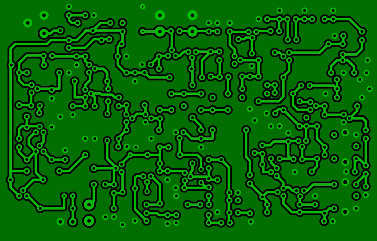

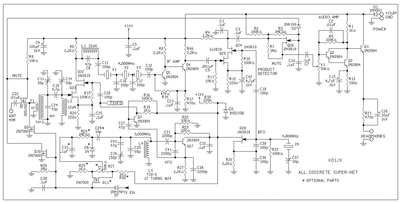

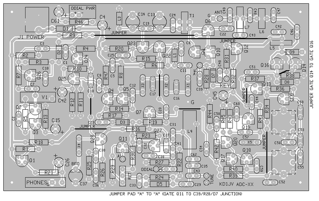

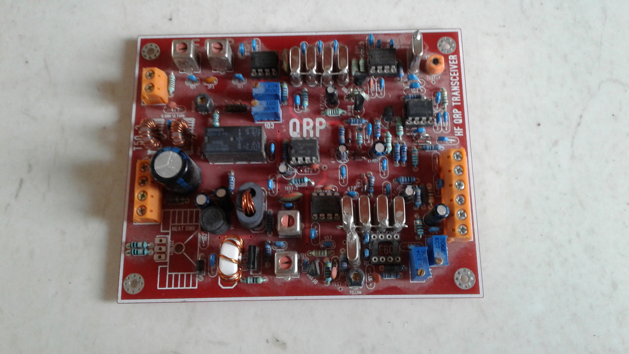

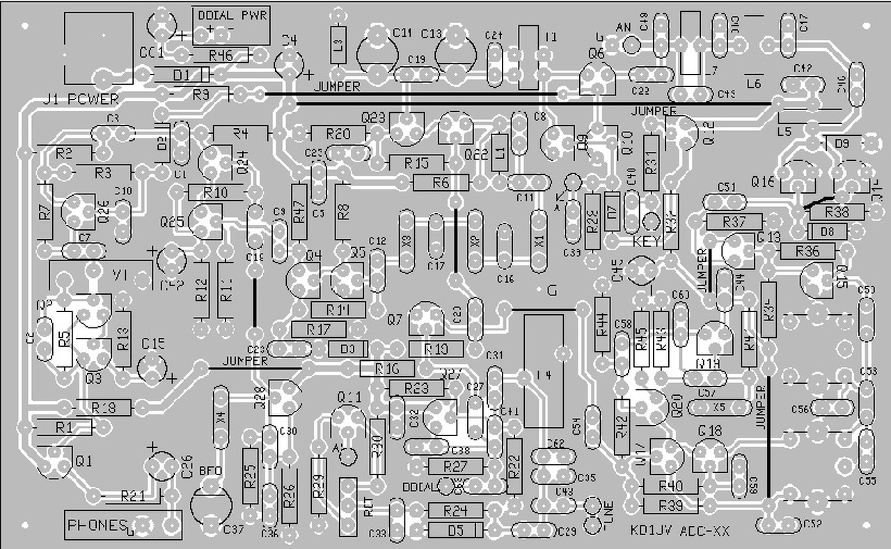

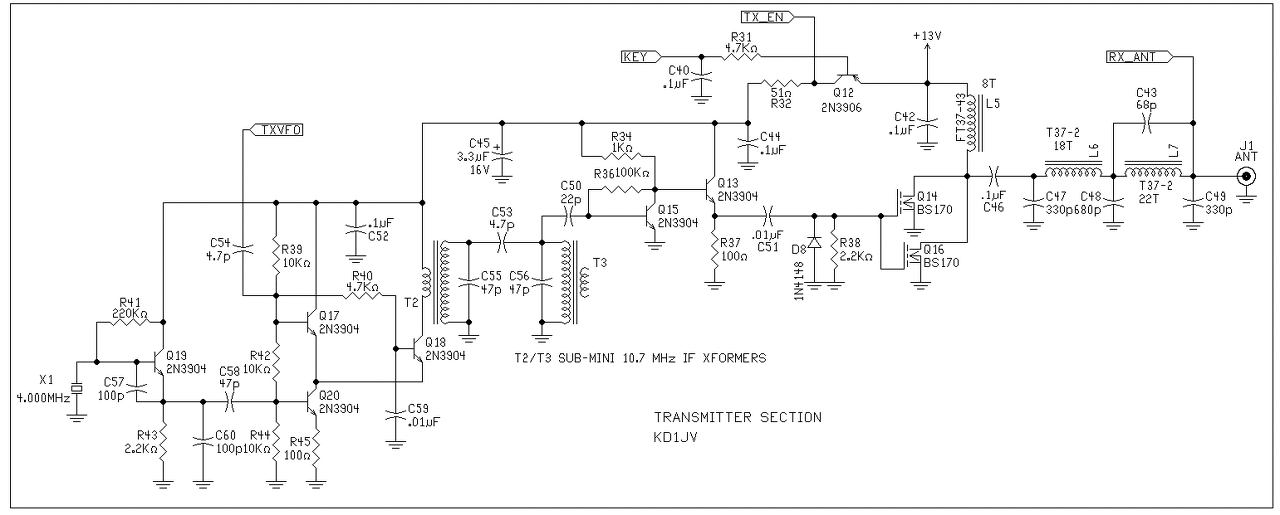

Sziasztok! Ha valakinek van kedve gyári nyákra csak tranzisztoros QRP adóvevőt építeni kérem keressen meg. Találtam ezt a kapcsolást. Berajzoltam Sprintbe a nyákját. A BME-n le tudom gyártatni de egy darabot nem igazán érdemes. Ami tetszik benne: A hangolt körök egyszerűen megcsinálhatóak és nincs benne spéci anyag. 3 watt jön ki két db BS170-ADC 40 Bővebben: Linkből a végén.
Végül rendeltem 4 db LÖT stopos nyákot. Kb két hét mire megjön. Egyiket félretettem Medvének. Kicsit javítgattam a nyákon. Eltérések: belefér a Rádiótechnikában kapható 10,7 Mhz-es KF tekercs is. Anyag: TALI Bt- től jön gyűrű, eredeti FET van a HE-Store ban. (amúgy sehol máshol). Ha valakinek segít Váckisújfalun van műszerparkom, bemérésben tudok segíteni.
Szerintem a két kicsi helyett egy nagyobb (pl IRF540) jobban muzsikálna vagyis jobban tűrné a nyúzást mondjuk rossz SWR vagy hasonlók.
A hozzászólás módosítva: Feb 21, 2017
Igen, hasonló kiépítésben abból 5 watt simán kijön. Elfér a nyákon, de a terv már így ment ki. Egyébként a kaszkód erősítőkben lévő FET-ek ijesztettek meg jobban.

Kedves Kollégák! Pár hozzászólásban feljebb csatoltam az ADC40 eredeti kapcsolási rajzát és teljes ottani nyáktervét. Ezek után csatoltam a Sprint LAY 6-ból exportált JPG-t és a szerkeszthető LAY6 filet is. Nem értem a fenti 3 hozzászólást. Íme a link újra:Bővebben: Link

Az IRF530-nak jóval nagyobb gate kapacitása van(az 540-snek meg pláne). Csak úgy nehezen helyettesíthető azokkal(egyéb paraméterek is lehetnek lényegesen eltérőek)
Ha gondot okoz a G kapacitás (ami nem is biztos) akkor IRF610 például.
Azt meg is kell ám tudni hajtani ! A 610-es már lényegesen jobb, de még egy fokkal az irf510-es. Ezek közül a kommerszek közül ez a legjobb talán...
7 megán elmegy mind, de kell neki kb fél watt meghajtás.Bővebben: Link Én ezt megépítettem. 14 megán is tök jól ment. Annyit csináltam az egyik verziónál hogy a kicsatolásba tettem még egy impedancia illesztő trafót. Akkor bele ment másfél amper is 13 Voltról.
Na igen..., csak amikor már több a meghajtás igénye, mint amennyi kijön belőle, akkor nem olyan szép a leányzó fekvése
Azoknak a FET-eknek nem csak a gate kapacitása nő(=egyre nagyobb meghajtás igény), hanem lassulnak is(=nő a veszteségük). Az510-es az, amivel még épkézláb erősítést össze lehet hozni, 15-20MHz-ig talán még az 520-as is elmegyeget, de fölötte már nemigen.

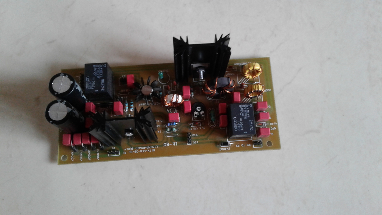

Közben elkészült a QRPvégfok (IRF630) és az EFE 40 is. Csak a végtranyó kell bele. Tegnap meglettek a ferrit gyűrűk.

! Letöltöttem és csatoltam a rajzot. Egyelőre ez szerint megyek.
