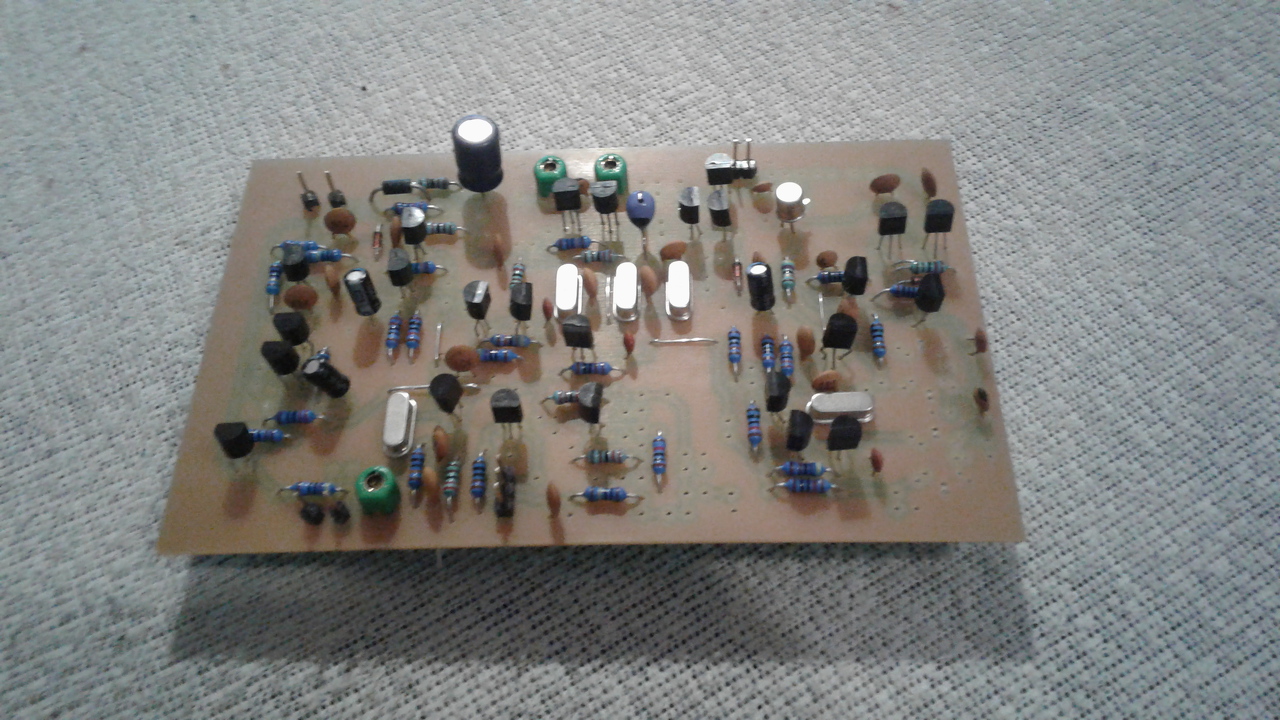

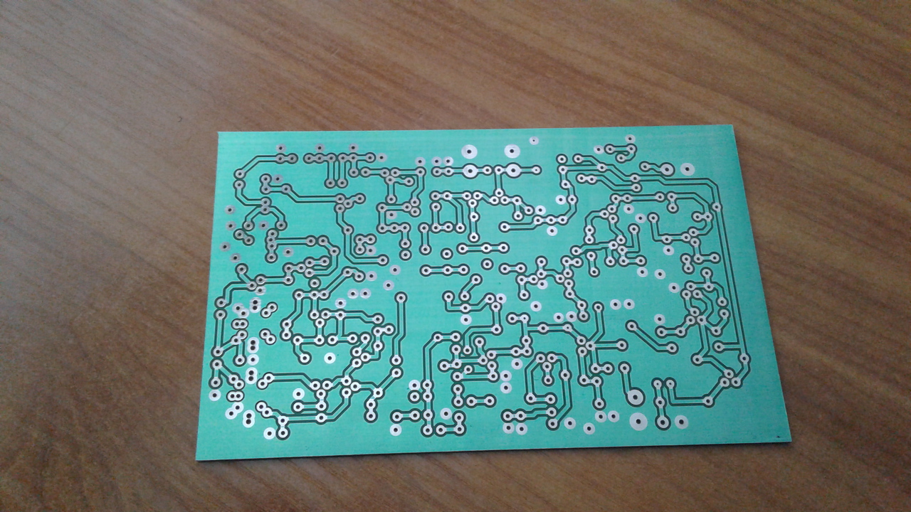

(#) szendi001 válasza szendi001 hozzászólására (») Feb 28, 2017 /
Elkészült a gyári kivitelű nyák. Holnap postázom Medve-nek. Holnap nekiállok összeszedni a bele való anyagot.
(#) szendi001 válasza szendi001 hozzászólására (») Márc 2, 2017 / 1
Sajnos föld hiba maradt benne. Ma megyek el a FET-ekért. BF 244 lett a választásom.
A hozzászólás módosítva: Márc 2, 2017
(#) szendi001 hozzászólása Márc 25, 2017 / 1
Így néz most ki. Kaptam bele trimmereket is.
A hozzászólás módosítva: Márc 25, 2017

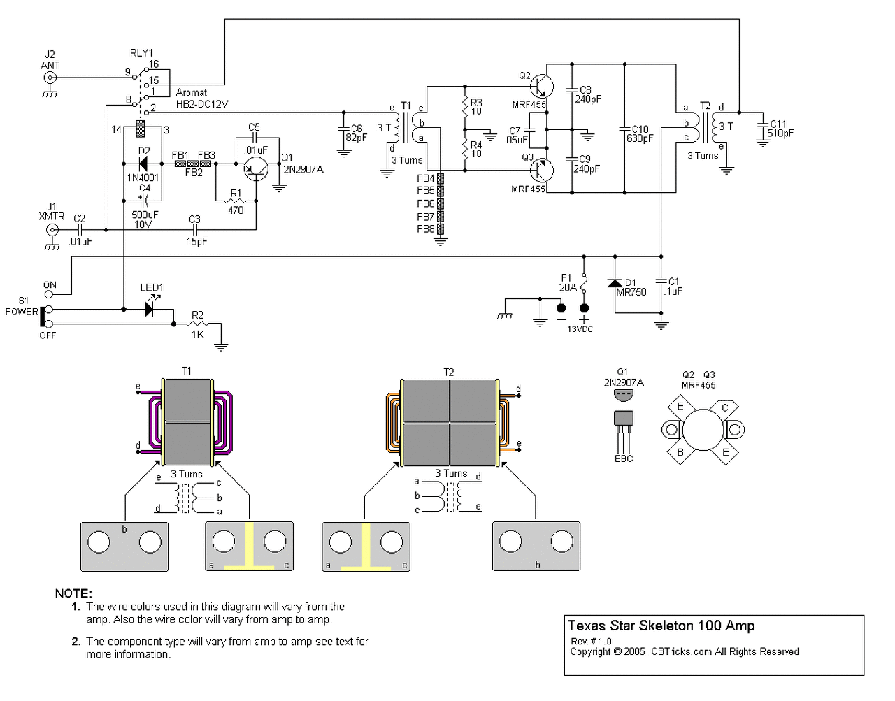

(#) szendi001 hozzászólása Ápr 2, 2017 /

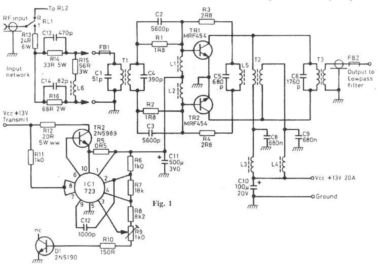

100 watt körüli fetes végfokon jár a fejem. Körbenéztem miket lehet kapni, és többféle tranzisztor is szóba jöhet. A kimenő körbe azonban több standard kapcsolást is láttam. Mi a különbség amikor bifiláris toroidon, kapnak a végtranyók tápfeszt? A másik megoldás amikor a trafó közepe van a tápon.

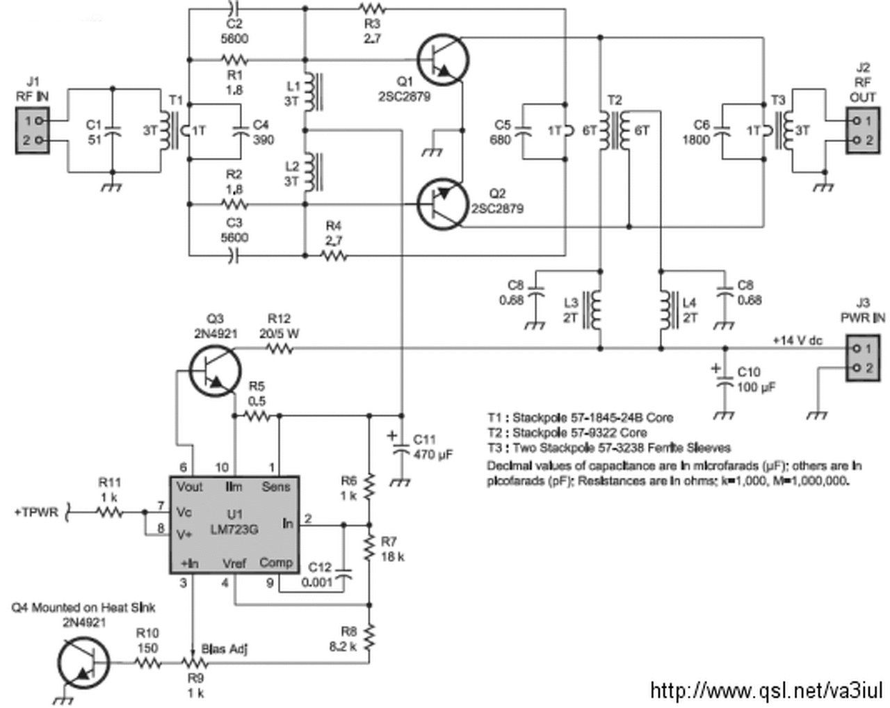

Ennél meg a trafó közepe kapja a tápfeszt.
(#) Hetope válasza szendi001 hozzászólására (») Ápr 2, 2017 / 1
Ez a másik kapcsolás C osztályú a lehető leg egyszerűbb megoldás ahol igencsak kell figyelni minden egyes alkatrész minőségére és a mehanikai szimetriákra. Minden végfokban a trafók anyaga és az elkészítése (tekercsek elhelyezése) fontos tényező . Az első kettő azért komplikáltabb mert igyekeztek olyan kapcsolást készíteni amely széles sávú + lineáris (vagyis össz üzemmódú).

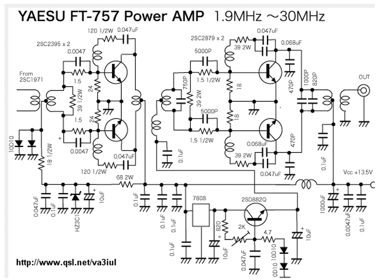

(#) szendi001 válasza Hetope hozzászólására (») Ápr 2, 2017 /
Szia Hetope! A C osztályt értem. Itt van azonban pl az FT757 végfoka. Ez is a trafón kapja a tápot. Ezt nem értem, hogy mi dönti el.
(#) Hetope válasza szendi001 hozzászólására (») Ápr 3, 2017 /
Szerintem a piac dönti el de ha jobban megnézed a rajzot akkor látod hogy macerásabb kordában tartani a tranzisztorokat. Viszont ha csak 80 méterre készíted akkor könnyebb a helyzet.
(#) ha1drp válasza szendi001 hozzászólására (») Ápr 3, 2017 /
Egyszer már kiveséztük többé-kevésbé ezt a témát itt, ha érdekel keress rá vissza.
Röviden a a bifiláris megoldás nagyobb szimmetriát biztosít, illetve megtekerhető toroidra is, ha azt könnyebb beszerezni. Leginkább a kérdés az mit tudsz beszerezni?
Amúgy saját tapasztalatom alapján én már biztos nem építenék 12v-ról végfokot, pláne nem tranzisztorosat. Nagyon könnyen elszállnak ezek a tranzisztorok és nem olcsó pótolni őket.

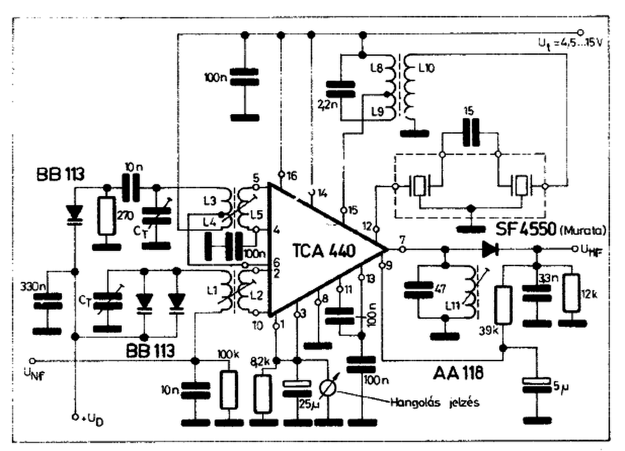

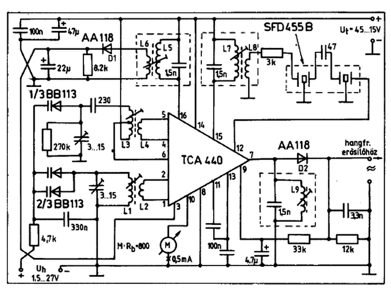

A HGA22 135.6Khz-en üzemelő rádióadó jelét szeretném befogni. Van valakinek tapasztalata ezzel? Esetleg ötletek, hogy hogyan induljak el?
(#) Kera_Will válasza Beles hozzászólására (») Ápr 16, 2017 /
Pl.: TCA440 receiver IC
van 1 2 elvirajz róla.
Bármelyik KH / HH zsebrádió hosszú hullámú modulátor és oszcillátor szekcióját párszor 100pF kondenzátorral kiegészítve elérheted 130 KHz sávot.
Vagy keressél 2200 méteres amatőr sávú vevő készülék leírásokat.
Van kit is : ISDR kit
ISDR LF
sok féle 136 KHz vevő leírása
Tessék válogathatsz ... kb 2 perces google keresés eredménye ...
(#) Beles válasza Kera_Will hozzászólására (») Ápr 16, 2017 /
Köszönöm a linkeket! Ezek szerint én nem tudtam a megfelelő kulcsszavakat, mert nem találtam ilyen leírásokat. A TCA440 vevőt már megépítettem, de nem jutottam vele sokra. Annyira zajos a jel, hogy nem sikerült még vele vennem egy normális jelsorozatot sem. Illetve szeretném megérteni hogyan jönnek ki az alkatrészek értékei, de nem találtam semmi jó leírást erről az IC-ről. Egy jó kf szűrőt még minimum kellene bele tenni, illetve az AGC-t is megcsinálni abban a kapcsolásban.

(#) Beles válasza Feri007 hozzászólására (») Ápr 16, 2017 /
Szia! Köszönöm előre is, van pár kérdésem, amivel talán jobban megértem a kapcsolásod 100km bőven jó, mert Pesten lakom. Akkor nem csoda, hogy nekem nem megy, 1 méteren belül mindíg van valami táp, vagy laptop amikor bütykölöm.
Te milyen tápegységet használsz hozzá? Azt vettem észre, hogy ha aksiról üzemeltetem, sokkal jobb a jel minőségeű8szkóppal nézve), de mivel valahogy a dekódoláshoz el kellene a jelet vezetnem, így ha már a GND-t össze közösítem, a jel újra zajos lesz. Ennek kiküszöbölésére egy opto csatolót gondoltam, ez jó megoldás lehet?
Illetve még az érdekelne, hogy hogyan jöttek ki a TCA440-hez az értékek: előfokozatnál az 50uH, 2µF-es kondik az IF-nél. Próbálom megérteni miért pont ilyen értékek kellenek, de olyan szegényes az adatlapja az IC-nek. És sajna rádiótechnikában nem vagyok egy expert

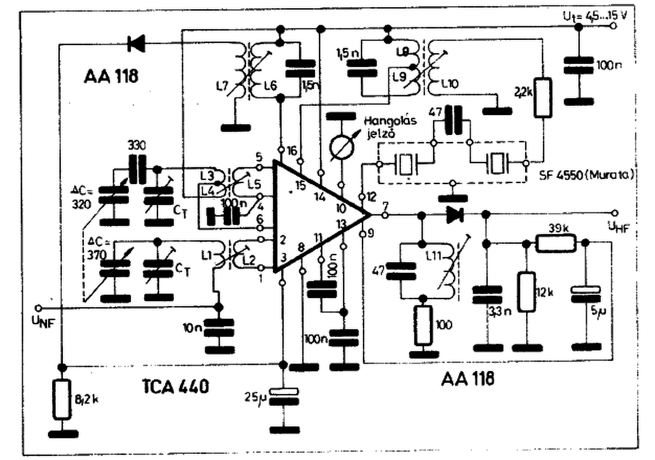

TCA 440 ről az RádióTechnika ÉvKönyv 1983-86 közötti számaiban lévő egyszerű rádió vevő cikkeiben találsz részletes leírást.Bocsi fejből nem rémlik melyik lesz a tuti ... inkább a későbbiek mert a korábbiakban tranzisztoros egyenes vevők vannak későbbiekben tárgyalják az IC-seket is.

(#) Feri007 válasza Beles hozzászólására (») Ápr 16, 2017 /
Egy dugasztápot használtam, klasszikus 7805-tel stabilizálva.
Opto: gondolom, a komparátor kimenetére gondolsz, persze, jó.
A 2µF a keverő bázisait csatolásmentesíti, az alacsony KF miatt nagyobb, mint az adatlap szerint.
A 50uH - nem az értéke az érdekes,hanem hogy ez a csatolótekercs:a ferritantenna rezonanciaellenállását illeszti az IC bemeneti, 4.5k impedanciájához. Kb. 1/10 menetszám kell a ferritantenna tekercs menetszámához képest. Nem kritikus.
A ferritantenna pontosan rá van hangolva az adóra?
Mellékelten az adatlap, ebben benne van az IC belső kapcsolása, lehet rajta gondolkodni
tca440.pdf
(#) Beles válasza Feri007 hozzászólására (») Ápr 17, 2017 /
Köszi a segítséget mindenkinek, olvasgatom az évkönyveket.
A csatolt adatlap már jóval részletesebb mint amiket találtam
Optot igen a komparátor kimenetére gondoltam.
Rá van hangolva igen, kimértem az antennát előtte rendesen. Még az lenne a kérdésem, hogy a kondenzátorok típusa fólia vagy kerámia kondenzátor kell legyen? Ha jól gondolom akkor a hidegítő kondik kerámia, ahol pedig hangolás van ott fólia kell legyen?
