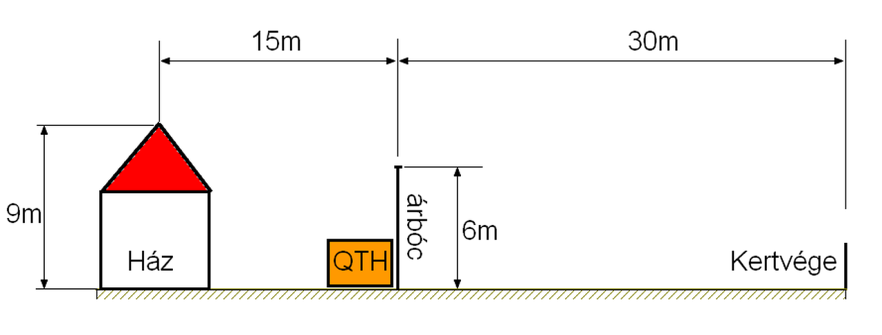

Sziasztok! Rh-ra szeretnék antennát építeni. Sok sok idő után végre sikerült szert tennem egy tuti kis készülékre (számomra nagy ugrás) (Kenwood TS450) szóval érdekelne egy olyan antenna ami elfér a portán. Itt egy kis rajz az adottságokról. Többsávos antenna érdekelne amit főleg 80, 40 és 20m en szeretnék használni. Azért írok mert milliónyi ötlet van a neten de hátha tudtok bevált rajzzal szolgálni hogy az ősszel össze tudnám még hozni. A novemberi vizsgát már kinéztem (távíró) Ja, Koax van elég 50 és 75 ohm is. Előre is köszönöm!
73 [HG6MZ]
(#) kendre256 válasza Mzolee hozzászólására (») Szept 27, 2017 /
Ha az árbócot a háztól távolabb tudnád vinni 2-3 méterrel, egy W3DZZ éppen kiférne...
(#) Feri007 válasza Mzolee hozzászólására (») Szept 27, 2017 /
Irigyellek a nagy hely miatt...
Szóval, a javaslatom: egy L antenna , földelés/ellensúly(ok) és egy HANGOLÓEGYSÉG.
Hiába van sok helyed, ebben a magasságban a 80m-re nem lesz jó a W3DZZ. 20M alatt, átlag adottságok mellett csak kompromisszumos antennát lehet építeni. Olvasd el HA5GN és HA5WH antennás cikkeit a Rádiótechnikában, ill neten is vannak anyagaik. Érdemes még amíg kezedben nincs az adóengedély, EZNEC-kel antennát tervezgetni. Sok csalódástól mentheti meg az embert.
(#) ha1drp válasza Mzolee hozzászólására (») Szept 28, 2017 /
A QTH-d elrendezése egy windom antennához pont passzolna, ami többsávos. De 40m-től én megpróbálkoznék egy vertikális antennával, mivel ehhez elég a magasságod is.
(#) Hetope válasza Mzolee hozzászólására (») Szept 28, 2017 /
Ha igazán komoly tervezést akarsz akkor kellene még az alap rajz is amelyen bejelölöd az észak-dél irányt is.
(#) (Felhasználó 116638) válasza Mzolee hozzászólására (») Szept 28, 2017 /
Dunax GP, kis helyigény, könnyen telepíthető.
Árban is jók.
Dunax antennák
(#) tomipap hozzászólása Szept 28, 2017 / 1
2x ~18,XXm Dipole -> 300 Ohm tápvonal -> Smart tuner -> 50Ohm koax a Shack-ig. Nekem tökéletesen működik kb 12-13méter magasságban (Két fa között van kifeszítve, dron-al húztam fel a feszítőzsinórokat) és eddig az a legjobb antenna megoldás amit probáltam. Nyilván 80m-re kompromisszumos de ennek a hátrányát sehol nem érzem mivel még így is a jobb antennák közé tartozik sok amatőrtárs antennáihoz képest. Küzdöttem már több inverted V-vel, Windom, W3DZZ meg minden nyavjával. Nem volt egyik sem igazán rossz de sokkal megbízhatóbban tudok az összes sávon ezzel dolgozni mint akármelyik másik megoldással. Viszont ez nagyon egyéni dolog. Rengeteg konstrukciót kipróbáltam már és ez vált be a legjobban. Sajnos a Smart Tuner viszont egy extra költség. Cserébe a Kenwood-od tudja vezérelni direkt. A 300Ohm -os tápvonalat pedig azért szeretem nagyon mert könnyű, nem annyira érzékeny a szélre és igy simán a két végén tudom feszíteni az antennát és nem lóg be a közepe sem.
