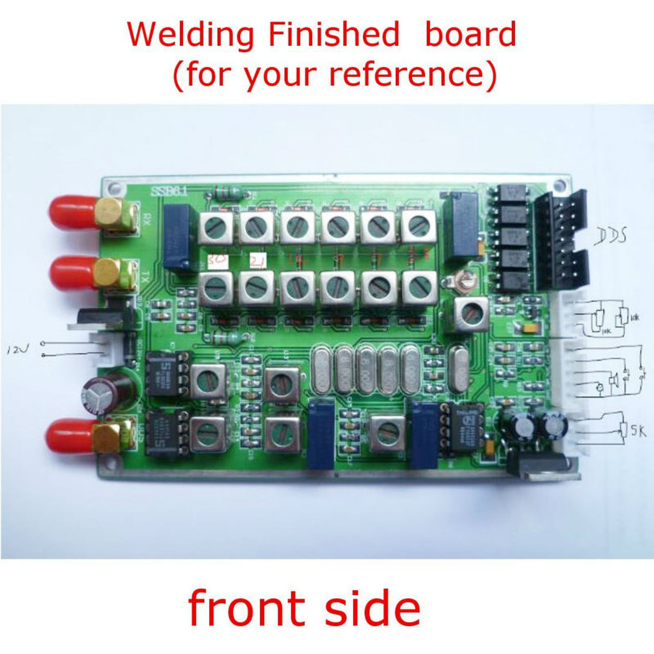

(#) Wegg hozzászólása Okt 8, 2017 /
Szervusztok
Még nincs megépítve . Csak Januárba kezdem el , Régen a HG7ZV vel nyomultam .
Több kérdésem is lenne . Vásároltam egy ilyen kit -et.( És a hozzá való nagy DDS VFO-t )
És nem értem hogyan is működik a bemeneti kör átkapcsolása csak RX esetén . A DDS ha kiadja a sávnak megfelelő H szintet. Akkor ...... Csak addig amig eléri a NE 602-őt
A másik kérdésem hogyha jól emlékeszem akkor valamelyi rádiótechnikában volt diódás sávátkapcsoló leírás vagy ilyesmi . Ha valaki emlékezne hogy melyik számban vagy évfolyamban .
Előre is köszönöm
(#) gg630504 válasza Wegg hozzászólására (») Okt 8, 2017 /
J? RX - C? - JK1 ( balra ) - RL1,D(2*k+1)...D(2*k+2),RL2 - JK1 ( jobbra ) - C4 - IC1.
(#) Wegg válasza gg630504 hozzászólására (») Okt 9, 2017 /
Szia Köszönöm gyors és ötletes válaszodat .Ezt az RX antenna utat láttam én is csak a müködése állított falhoz. hogyha a számmal ill a sáv zászló 1-6 a rajzon ha VCC 8V van rákapcsolva a diódák által . pl a D1 záróirányba ,később 8V -al nyitva és a fojtóval le a testre.Az 1 KOhm is elég tetemes áramot produkál az antenna uV jeléhez képest .Tudom az eggyik egyenáram a másik meg nagyfreki.Na szóval itt estem gondolkodóba .A D1 nél .
Na mindegy Januárba már lessz időm vele (nyugdíjba megyek).
Mégegyszer köszönöm üdv

Ez a antenna jel egyszer záró irányba hallad át aztán nyitó irányba az egyébként nyitott diódákon .Érdekes megoldás a mechanikus sávkapcsolásnál jobban kivitelezhető Még az is megfordult a fejemben hogy hibás a rajz .Akkor van remény .

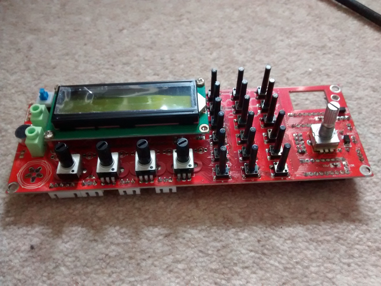

Igaz vannak műszereim , a KF - trafókat is megkell tekerni darabokban van alkatrész szinten .
Ezt a VFO - t vettem még hozzá. Ez készre szerelt csak nagyon hitvány munka ,ferde minden.
Az encoderről nem is beszélve .

A meglevő kittet hagynám úgy ahogy van eredetiben és inkáb saját grafikus lcd vfo
A JA2NKD több VFO verziót is épített már . Nagyon látványos és publikus sketch arduinohoz hozzáférhető .
