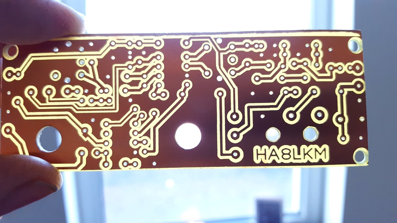

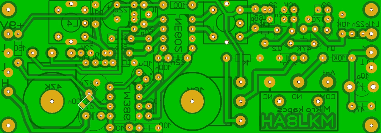

Még tavaly tavaszon Csorváson a rádióamatőr találkozón beszélgettünk HA8BE Béla barátommal erről a kis érzékeny vevőről, hogy kellene konstruálni úgy, hogy könnyen után építhető legyen mert vannak ugyan érdeklődő fiatalok a Rókavadászatra / a rádió irány mérésre / de elég gyenge vevőket kapnak és nem találják az eldugott mini adókat. Így hamar lecsügged a lelkesedésük ha nincs sikerélmény. Szerintem ha egy ilyen kis róka vevővel indul neki egy kezdő akkor lesz élménye, hiszen nekem is csuda jó szórakozás volt hallgatni az állomásokat. Terveztem egy praktikus nyákot az elkészítéséhez.
Csak ajánlani tudom ezt a jó kis vevőt és aki meg akarja építeni szívesen el küldöm a nyák tervét lay formátumban.

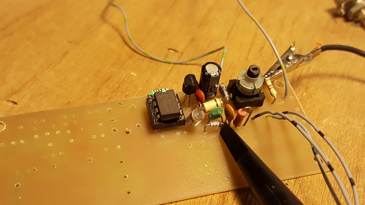

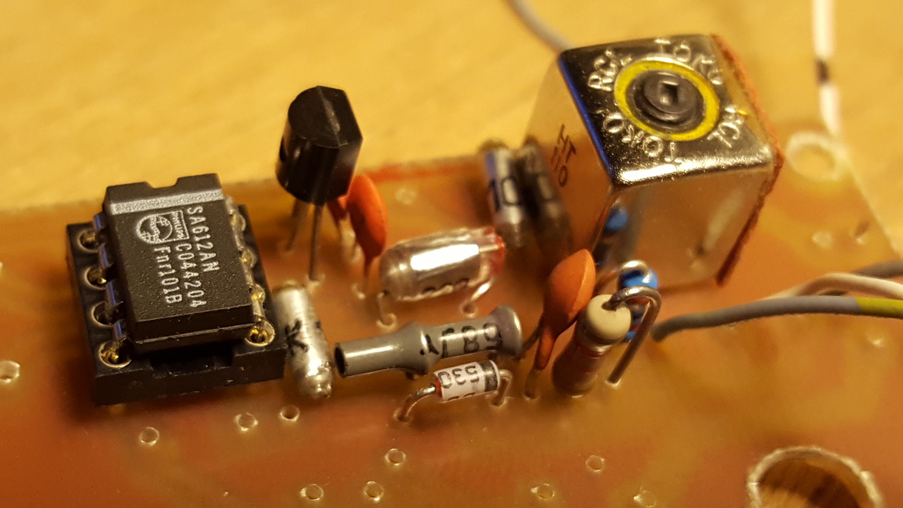

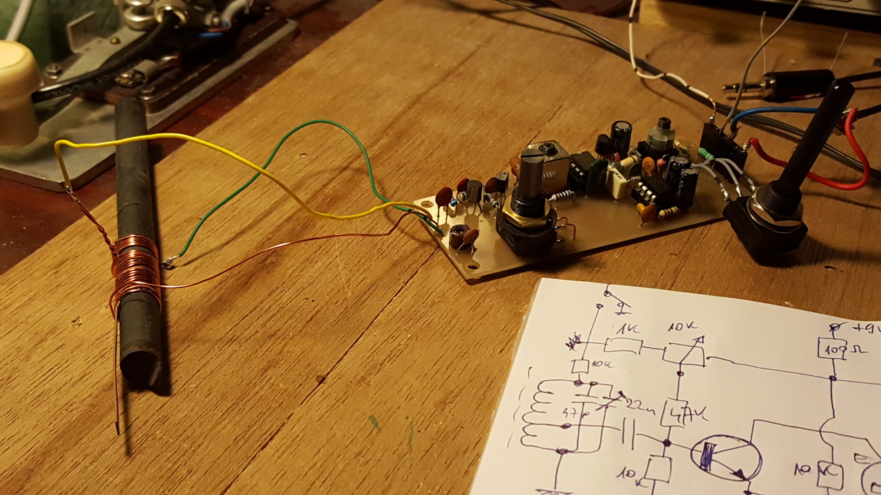

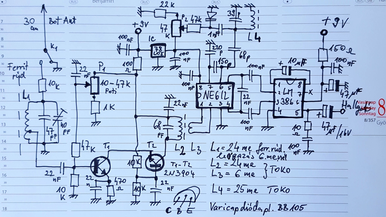

OK,
Már itt is a kapcsolási rajz /skicc/
Előre jelzem, hogy az L2, és a VFO tekercse az L4 kicsit kritikus tehát ezek ahogyan sikerülnek úgy kell a velük párhuzamos kapacitást változtatni a megfelelő üzemi frekvenciára.
Jelen esetben TOKO típusú 10mm-es osztott csévés kivitelben 24 menetet csévéltem fel olyan vékony huzalból ami kényelmesen ráfért. A huzal kb. 0,1 mm zsebrádió ferritantennájáról tekertem le. Itt a próba üzem
Elég zajos a kis vevő is de főleg a környezet. Azért jó játék volt.

(#) Doky586 válasza pucuka hozzászólására (») Jan 14, 2017 /
Ennyire jó a ferritrúd antenna 3.6 MHz-en? Vagy az a 30cm-es botantenna teszi a soros 10kohm-al olyan szuper vevővé..? és jelenlegi kialakításban azt se tudja hol vesz, mivel nincs frekikijelzés..

(#) sdrlab válasza Antennaman hozzászólására (») Jan 14, 2017 /
Igen szokatlan az a 10k-s antenna becsatolás!
De nem is logikus..., mivel azon az ellenálláson kapásból, és visszavonhatatlanul elvész az antennából érkező jel jó része!
A rezgőkör jóságának megőrzésére több utad is van:
1 pár menetes primer tekercs.
2 pár pF csatoló kondenzátor a 10k helyett.
3 újabb leágazás az induktivitáson, vagy a jelenlegi használata.
4 a rezgőköri kapacitás megosztása két sorbakapcsolt között, s a közös pont az antenna bemenet.

(#) Antennaman válasza Doky586 hozzászólására (») Jan 14, 2017 /
Doky586 ,

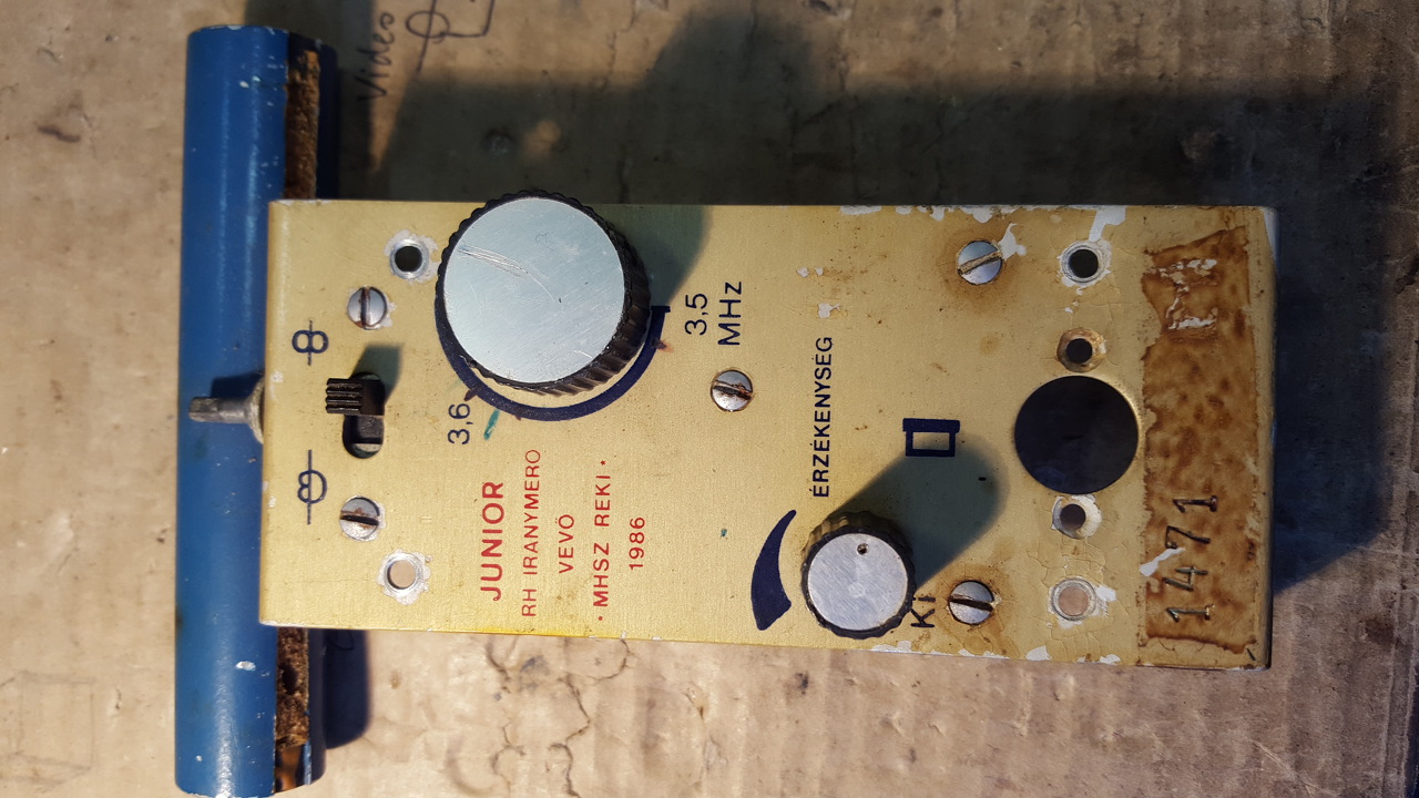

Tehát ez egy egyszerű Róka vevő RIM vevő ! A kis videón nem ennyire jó a ferrit antennás vétele, hanem egy 3 menetes csatoló tekercsen a dipóllal is kipróbáltam. Le is kellett csavarni az RF előerősítést rendesen. Amúgy szépen jönnek rajta az állomások kinn a szabadban is. Zavaros környezetben a zajt is nagyon felerősíti. Frekvencia kijelzés egy ilyen vevő készüléken egy egyszerűen felrajzolt skála szokott lenni mint a mellékelt képen a régi róka vevőn láthatod.

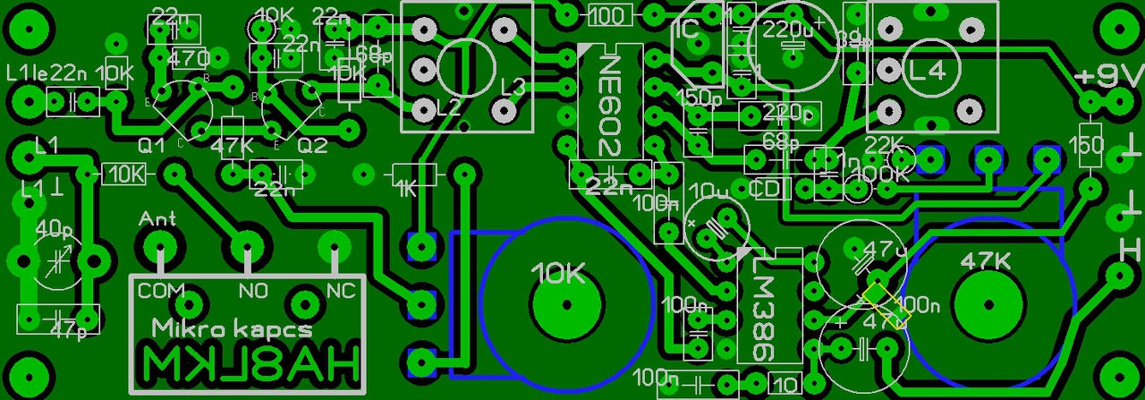

Ha megépítenéd és tudsz lay formátumból dolgozni itt lesz a nyák terv is amit ajánlok elektroncső kollégának is.
sdrlab-nak : Teljesen helytállóak a meglátásaid pl. egy sávvevő esetén. Ám mint említettem ez a kis vevő elsőként Rádió Irány Mérő vevőnek készült. A kis pálca antennát akkor kapcsoljuk rá a rezgőkörre amikor már nagyon közel vagyunk és a fő irányt kell ezen módon meghatározni. Látható a régi róka vevőn is a kapcsoló bal oldali állásán.
Remélem segítettem a kezdő érdeklődőknek !
