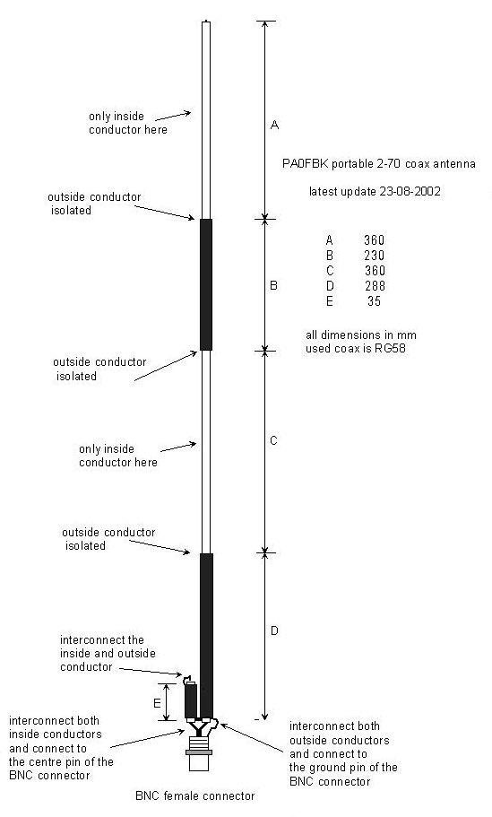

El kezdtem gondolkodni és arra jutottam, kellene nekem egy fix antenna. Ha nem is kétsávos, de legalább 2m-re egy egyszerűbb. Ami megtetszett az az ún. J-pole antenna. Mi a vélemény felőle? Illetőleg, ha valaki tud egy jobbat ajánlani, kérem ne titkolja el!

(#) Kis Nyakas válasza MaTe193 hozzászólására (») Dec 3, 2011 /
Szia Máté!
Mellékeltem PA0FBK-féle, 2m-70cm sávon működő koax kollineár antennája. Én személy szerint még nem próbáltam ki, de a rádióamatőr klubban, ahová járok nagyon dicsérik. Nekem egy Diamond V-2000-es antenna van a háztetőn, kiválóan működik.
Ha megépíted ezt a koax antennát, akkor ezzel meg tudod azt csinálni hogy belehúzod egy horgászbot belsejébe. Vigyázni kell a pecabot anyagával, mert van amitől leárnyékolódik, van amitől elhangolódik. Hogy milyen anyagú pecabot kell ehhez azt sajnos így nem tudom, utána fogok járni, de ha valaki tudja, akkor írja legyen szíves!
Ennek az az előnye hogy így egy kültéri antennát kapsz, relatív jó hatásfokkal, olcsón.
Annyit érdemes tudni, hogy ha megépíted jó eséllyel nem lesz majd jó az álló hullám arányod (SWR) ezért nem ártana valakivel megméretned az antennát, hogy ténylegesen ott rezeg-e, ahol kell neki. De aztán lehet hogy eltalálod a méreteket
Üdv, Bence
73!

(#) MaTe193 válasza Kis Nyakas hozzászólására (») Dec 3, 2011 /
Szia Bence!
Köszönöm a linket, mindenképpen meg fogom építeni, de szerintem nem állandó használatra, hanem /P-hez. Beméréshez biztosan tudnak majd segítséget nyújtani a rádiósklubban.

(#) Antennaman válasza MaTe193 hozzászólására (») Dec 3, 2011 /
Szerencsére a mi célunkra a"gagyi" sima bakelit Kínai spicc botok alkalmasak,nem pedig a drága Carbon szálas erősebb félék. A Carbon mint szén ugyanis nagyon lerontja a sugárzó jóságát . Ezen kívül mindenképpen a lehető leg távolabb kell dolgoznunk a hálózati és magasfesz. vezetékektől! Üdv. Gábor

Augusztusban módomban állt egy J-pole antennát próbálgatni. Békés megyében a Mágori domb tetején egy 10m-es kitolható aluminium árbócra szereltük fel és igen szépen vettek az állomások YO HA, YU és OM kürzetből is szimplexen 5Wattal. Egy biztos, hogy a kollineárok többet hozhatnak, csak ott az lenne a lényeg, hogy az egyes tagok azonos fázisban legyenek gerjesztve.Ha ez nincs megoldva hiába jó az SWR , hiába Jó a rezonancia akkor sem lesz jobb eredményed mint egy függőleges dipóllal lenne. Ezt pedig nem egyszerű bemérni Vektoros Hálózat Analizátor "VNA" nélkül. Ilyen nekem sincs Tehát kezdetnek mindenképp a J pol-t kellene kipróbálni, De ha a klubban tudnak segíteni az pozitívum.
