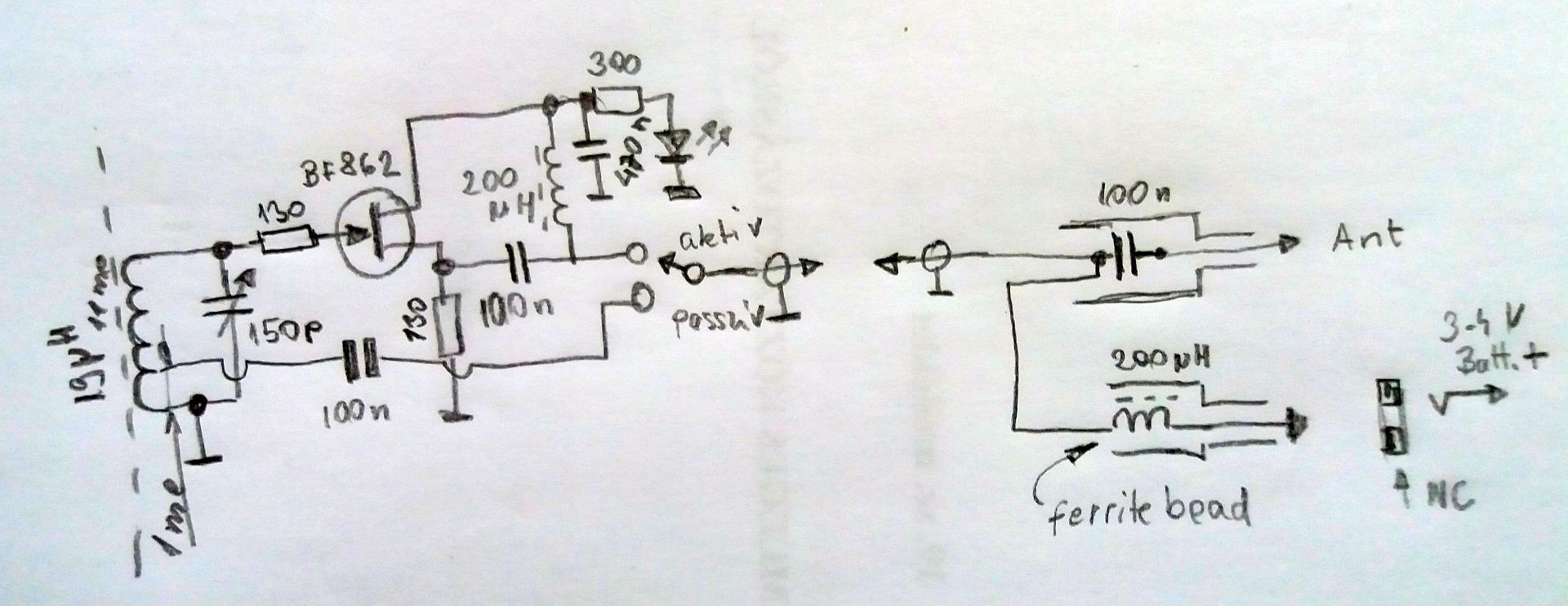

Nálam rövidhullámon általában a környezeti zaj határozza meg a vételi lehetőségeimet a padláson, meg a tetőnyereg mentén kihúzott, alapvetően a detektoros rádióhoz készült antennákkal.
http://www.lz1aq.signacor.com/docs/fa-eng/Weak_signals-mag_loop_engl.htm Ezen az oldalon fellelkesülve gyártottam le a saját verziót. A vevő, amihez használom egy XHDATA D-808 zsebrádió.
Tettem rá egy plusz jack hüvelyt, amin a tápfeszültséget ki lehet nyerni. (Szigorúan csak a melegpont van bekötve, a negatívot megkapja a az antenna dugójáról). A táp feladásához szükséges elemeket (kondenzátor, fojtó) a jack dugókba passzíroztam be.
A rádiócskám a saját antennájával is elég érzékeny, de a rajz szerinti "passzív" üzemmódban is sokszor jobb a vétel a ferrittel.
A két fojtó egy TV antenna splitterből kitermelt ferritgyöngybe fűzögetett 0,15 huzalból-amennyi belefér.

(#) bodgabo válasza Gyantáscin hozzászólására (») Ápr 15, 2019 / 1
Nagyon szuper, gratulálok hozzá!
A környezeti zajjal nekem a nyaralás során gyűlt meg a bajom, amit sajnos még nehezebb kikerülni. Késő délután rádióztam az apartman erkélyről, és pont egy QSO közben S9 +20dB zaj jelent meg elnyomva az összes állomást minden sávon. Akkor nem értettem a dolgot.
Másnap jöttem rá kb ugyanebben az időpontban, hogy az alkonyatkapcsolóval működő ház körüli kínai LED lámpák zajolnak ennyire. (Van pár fotó a QRZ.com-on az "állomásról")
(#) Gyantáscin válasza bodgabo hozzászólására (») Ápr 15, 2019 /
Annyival egészíteném még ki, hogy ma délelőtt még egy C alakú lemezzel leárnyékoltam a tekercset, meg a forgóhoz menő vezetéket, így most már tényleg csak a mágneses összetevőt veszi és sokkal jobbban kiszűrhetők a nemkívánatos jelek.

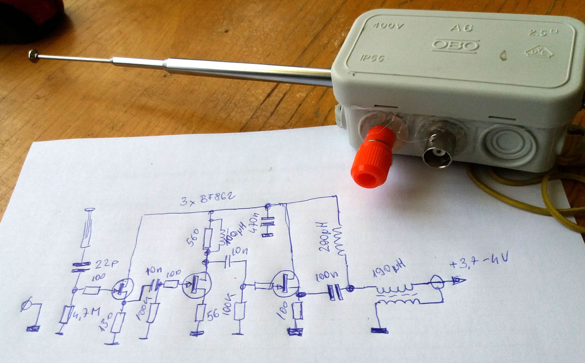

(#) Gyantáscin hozzászólása Ápr 20, 2019 / 1
Hátha érdekel valakit. Ez a másik, "Hotel" márkájú mini-whip-szerű erkélyantenna paródiám.
A jobb sarokban látható izé egy gumikarika, amivel rögzíthető az erkély korlátjához. Dobozának alsó részén van ugyan egy testre kötött rézlemez, de hát mindkét teszt-szállodában a korlát festett volt, ezért került rá utólag a piros földelő csatlakozó. A kimeneten lévő bifiláris fojtó szintén utólag került bele, mert bizony a sok kapcsolóüzemű miegymás rengeteg zajt termel a szobán belül.
Hogy miért FET mindenütt? Az Aliexpressnél 20-asával árulják, így ahova lehet, ezt építem be. Biztos, ami biztos, a második tranzisztorral ráerősítek, így szükség lett a harmadikra, aminek impedancia illesztő funkciót szántam. Hogy miért irkáltam be a tekercsek induktivitását? Ugye, aki némi tapasztalattal rendelkezik, nagyjából tudja, hogy az itteni funkciók ellátására mire - miből - mennyit kell tekerni, de ha már van originál kínai LRC mérőm, hát megmértem
