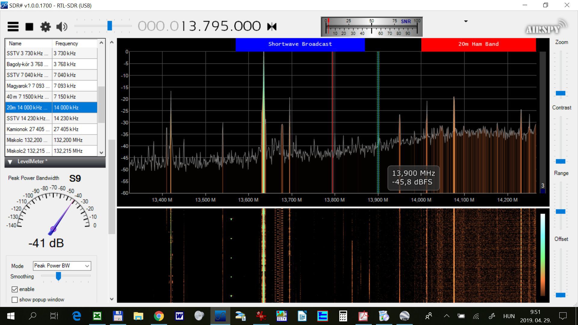

Valaki elárulná pontosan miket hallok? Hogyan szólhat egyszer kínai rádió, máskor valami más egész hangosan? A felhőkről verődik vissza?
(#) dokidoki válasza glazbox hozzászólására (») Ápr 28, 2019 /
Bővebben: Link Mindez mellett, számolni kell azzal, hogy egyazon frekvenciát földrajzilag több helyen is használnak egyidejűleg. Ennek következményei vannak.
(#) Gyantáscin válasza glazbox hozzászólására (») Ápr 29, 2019 /
Nem valószínű hogy pont Kínából jön az adás. Anno a hidegháború idején propaganda/zavaró céllal létesített rövidhullámú adók egy része mai napig megvan és ezek "bérsugárzást" végeznek. Ebben a tekintetben Kína elég offenzív és különböző nyelveken - köztük magyarul is - sugároznak 100 kW nagyságrendű teljesítménnyel. Vélhetően ugyanazt az adót hallod, ami akár Erópában is lehet.
(#) Gyantáscin válasza Gyantáscin hozzászólására (») Ápr 29, 2019 /
Hogy az arányok érzékelhetők legyenek itt egy képernyőkép. Jóllehet a preszelektorom a 20m-es amatőrsávra van hangolva, 13635 kHzen most éppen Törököszáh Hangja mejdnem lelóg a képernyőről

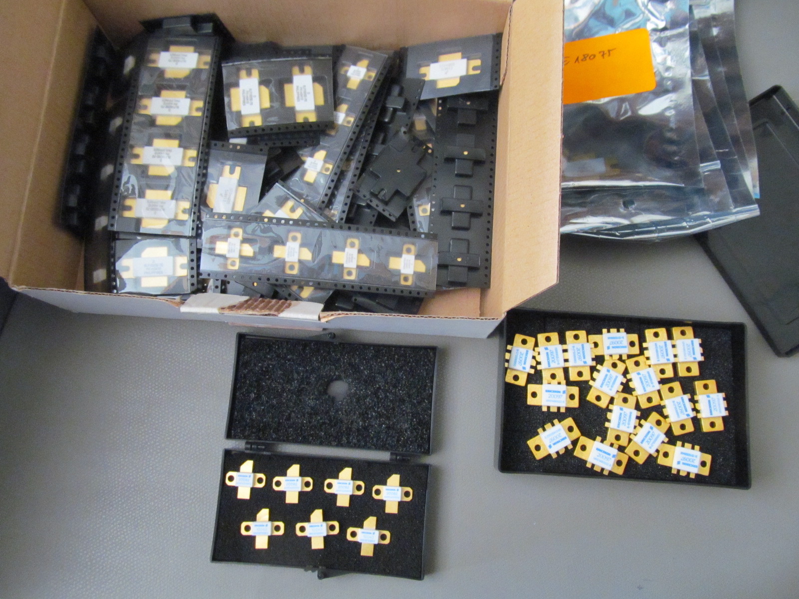

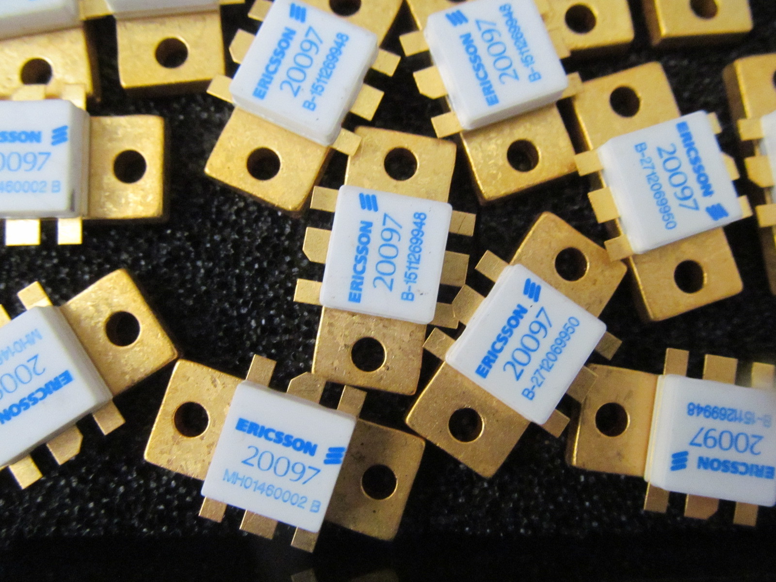

(#) (Felhasználó 116638) válasza szendi001 hozzászólására (») Máj 1, 2019 /
Szia ! Vannak köztük használhatók, de mindenképp nézd át az adatlapjukat.
Nagy részük nem szélessávú(wideband) hanem GSM/DCS frekvenciákra gyártott, "sávhatárolt "
FET.(1-200Mhz a sávtartományuk VHF-en!)
Hozzám is került rengeteg ilyen, de gyakorlatilag használhatatlan rádióamatőr célra.
Lásd fotók....
(#) pucuka válasza (Felhasználó 116638) hozzászólására (») Máj 1, 2019 /
A helyzet az, hogy ezek nem is tranzisztorok, hanem komplett integrált végfokok. Ezeket valóban csak abban a sávban lehet használni, ahová tervezték. Bár az utolsó képen a BLF az csak tranzisztor. Adatlapja elég szegényes, jó lenne egy Schmith diagram mondjuk legalább a kimeneti impedancia menetéről.
(#) (Felhasználó 116638) válasza pucuka hozzászólására (») Máj 1, 2019 /
LD-MOS FET-ek, nem tranzisztorok.
Ezekről indult a beszélgetés, nem RF tranzisztorokról.
Ha megnézted az adatlapjuk, minden érthető.
Az eredeti Philips adatlap eléggé részletes.
A hozzászólás módosítva: Máj 1, 2019
(#) sdrlab válasza pucuka hozzászólására (») Máj 1, 2019 /
A 20097-es is tranzisztor...(és a 20082-es is az szerintem...bár azt nem néztem meg)
(#) (Felhasználó 116638) válasza sdrlab hozzászólására (») Máj 1, 2019 /
quote]Bár az utolsó képen a BLF az csak tranzisztor. [/quote]
A BLF1820-70 ről beszéltünk, az pont FET.
A PTB sorozat az tranzisztor, arról pont nem beszéltünk.
De ugyanaz a helyzet velük sajnos, mint a fetekkel.
Elnézést a megtévesztő fotókért, egy dobozba kerültek a semmire nem jó vackaim
Amire ERICSSON van ráírva, az nem is. Viszont a BLF1820, az csak POWER MOSFET.
(#) sdrlab válasza (Felhasználó 116638) hozzászólására (») Máj 1, 2019 /
Én pedig nem az utolsó képre reagáltam, azt gondolom
De...ha már szigorúan nézzük, a FET az nem tranzisztor?? )
Szerintem semmi baj azokkal a tranyókkal sem, csak nyilván ahogy pucuka is írta, figyelni kell arra, hogy a több 100MHz-en esetleg begerjedő fokozat ne vezessen meg alaposan! )
(#) (Felhasználó 116638) válasza sdrlab hozzászólására (») Máj 1, 2019 1 /
Ja, ha szigorúan nézzük, akkor az, a FET is tranzisztor.
Baj az nincs velük, hozzák az adatlapon megadott paramétereket.
Csak mondjuk a PTB 20097 sem 430MHz-en, sem 1200 MHz-en nem megy, csak a megadott GSM sávban.(Nem gerjedésről szól a fáma.)
Pont erről beszélünk. Nem oda gyártották, ezért a rádióamatőr frekiken nem mennek.
(Kár, mert van nálam több 100 db)
Én nem láttam semmi annak ellentmondó adatot egyik adatlapon sem, ami arra utalna, hogy ne mehetne alacsonyabb frekvencián sem!
Ha rámérsz DC-n, és azt találod, van mérhető bétája ennek is, máris biztos lehetsz benne, menni fog vele az erősítés köztes frekvencián is! )
„Kár, mert van nálam több 100 db”
Elboltolhatunk pár darabot, ha nem igazán tudod mire használni őket!
(#) (Felhasználó 116638) válasza pucuka hozzászólására (») Máj 1, 2019 1 /
Kevered a dolgokat.
A fotókon a PTB sorozat az valóban tranzisztor, a BLF sorozat pedig FET.
Mint ahogy helytelenül írtad:
https://www.hobbielektronika.hu/forum/topic_post_2265859.html#2265859
Az utolsó képen A BLF1820 az fet, nem tranzisztor, ott van a hozzászólásodban, 10 perce írtad.
Mindegy, tévedni emberi dolog.
Mindegyikről van adatlap, ha valamit belinkelsz,akkor legyen helyes, ne egy teljesen más valami.Maradjunk a TÉNYEKNÉL! Köszi!
Pár, nálam okosabb GSM szaki szerint a bemeneti (Gate )oldalon egy integrált sávszűrő van, itt bukik a mutatvány.
Sajnos tényleg nem tudom mire használni őket, majd e-bay-en, vagy Friedricshafenben elvásnak.
Az lényegtelen, hogy van ott valamiféle integrált sávszűrő, avagy nincs..., ugyanis, ahogy írtam, ha DC-n mérsz erősítést(tök mindegy, bipoláris, vagy FET-ről beszélünk), akkor menni fog a <50MHz-es frekvenciákon is, ugyanis az számára majdnem DC még, az üzemi frekvenciához képest! Mérd meg, csak egy pár perces mérés az egész, és máris okosabbak leszünk, van e esély másra is használni, mint papírnehezéknek a polcon... )
(#) pucuka válasza (Felhasználó 116638) hozzászólására (») Máj 1, 2019 / 2
FET = Field Effect Transistor, azaz tér vezérlésű tranzisztor.
Amit tranzisztornak nevezel, az BJT = Bipoláris Junction Transistor, azaz (bipoláris) réteg tranzisztor.
A baj az, hogy mindkettő előállítási módja miatt vannak minden féle kapacitásai, átvezetései, sőt parazita félvezető átmenetei is. Ezek a paraméterek okozzák a frekvencia (és feszültség/áram) függését a külsőleg mérhető négypólus paramétereknek. Ahhoz, hogy más célra is lehessen használni, a négypólus paraméterek frekvencia függését is meg kéne adni az adatlapon, ezt azonban érthető okokból nem teszik meg, csak arra a szűk sávra, ahova szánják.
ÉRTEM hogy mit mondasz, de az adatlapot is értem.
Készítettünk RF PCB-re tesztáramkört, nem tudtuk alacsonyabb, sem magasabb frekin beüzemelni.
Te is próbáltad?mi az eredmény?
