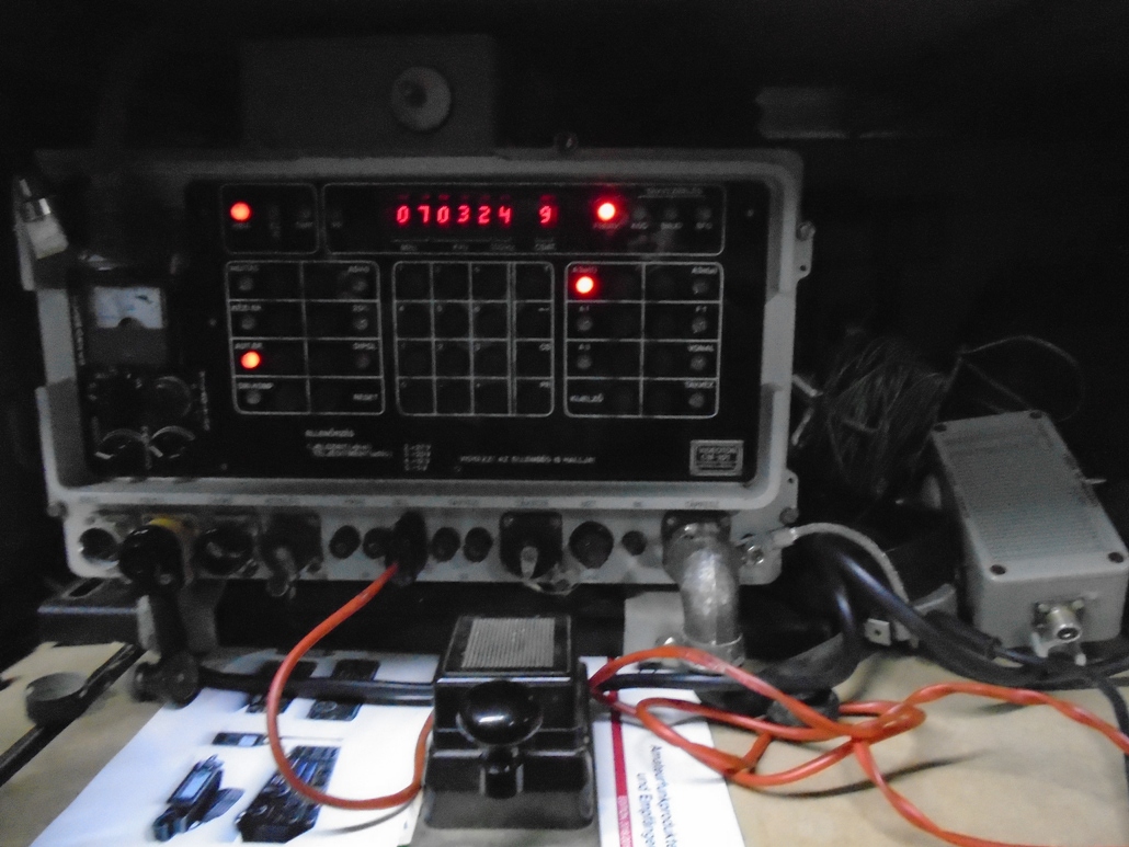

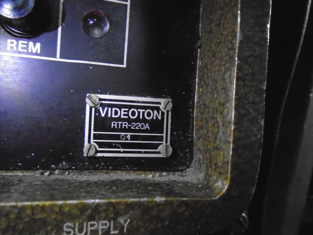

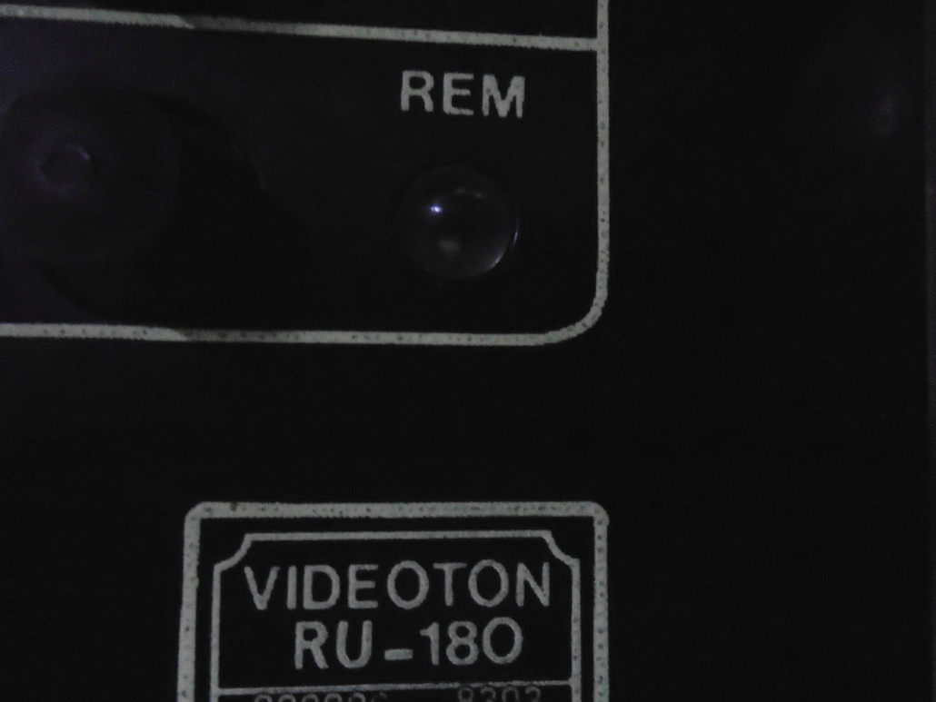

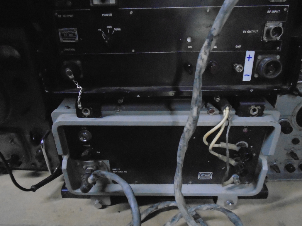

(#) ha4023 hozzászólása Ápr 12, 2021 / 6
Ezekkel is lehet jókat rádiózni RH-n, hely viszont szükséges hozzájuk 7 MHz, 100W.
Most csináltam egy VK2-est CW-ben. Antenna a faházikómon levő esőcsatorna volt, 5-6m hosszú tábori könnyűvezetékkel összekötve a tunertól
(#) Gobe54 válasza ha4023 hozzászólására (») Ápr 13, 2021 / 2
Ez a csodálatos a katonai rádiókban (ereszcsatorna )

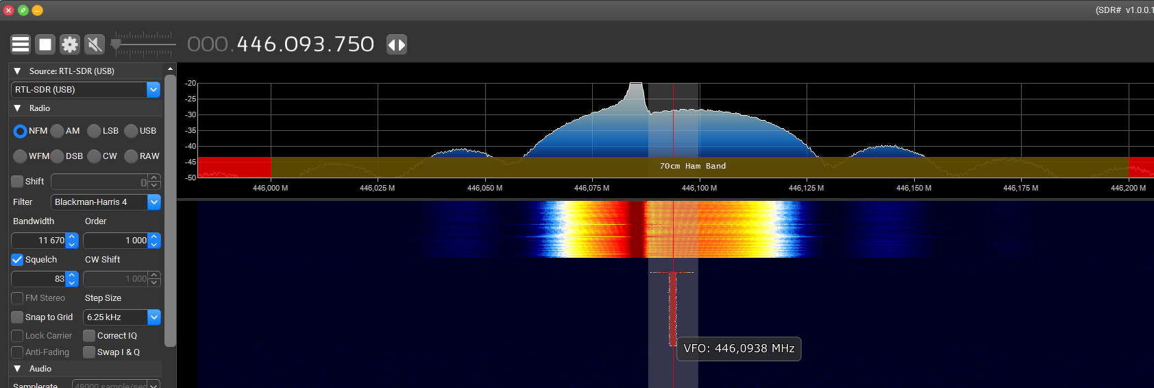

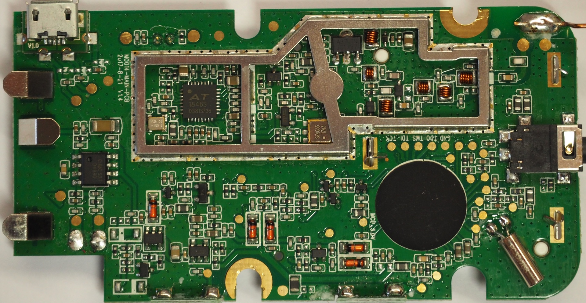

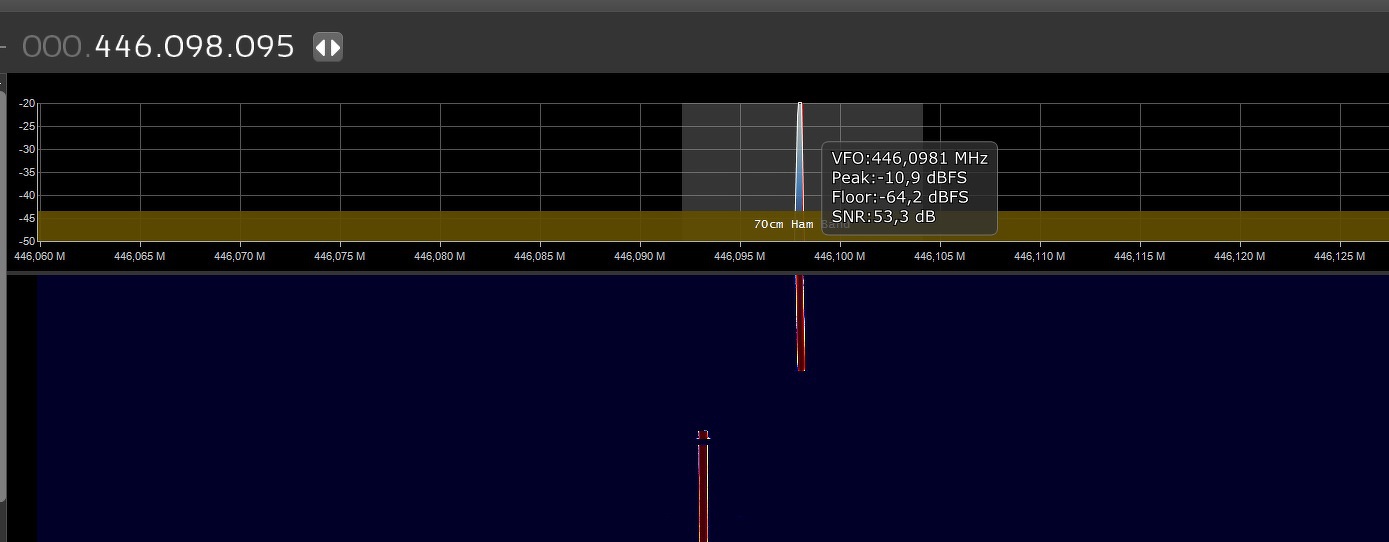

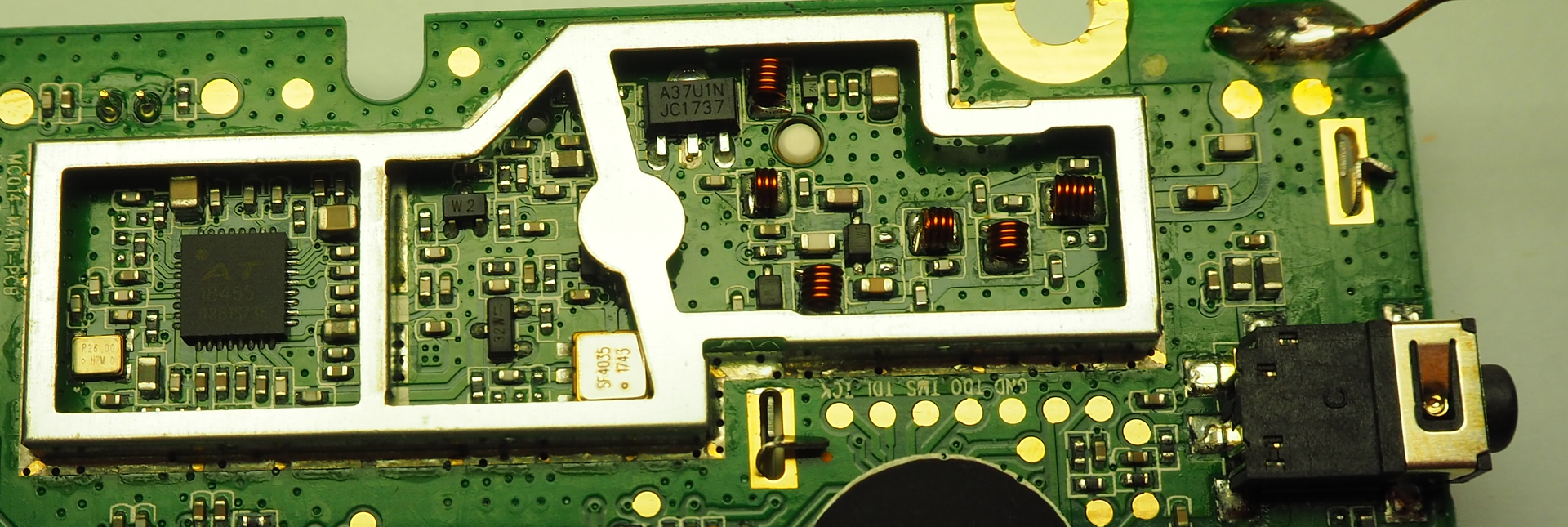

(#) mineral hozzászólása Ápr 14, 2021 /
Sziasztok! Sajnos nincs semmilyen eszközöm, műszerem , megfelelő szakértelmem a rádiók javításához. Ezért nem is állok neki méricskélni. Viszont érdekelne, hogy szerintetek mi lehet a rádió hibája. A Rádió egy Motorola T62. A mellékelt képen egy jól működő PMR rádió üres vivője látható. A felette pedig a hibás rádióé. Hol lehet a hiba a készülékben. Végfokozat hiba? Vagy már valahol a KF körben megkergül? Valami erős torzítás lehet.
A hozzászólás módosítva: Ápr 14, 2021
(#) Udvari Zsombor válasza mineral hozzászólására (») Ápr 14, 2021 /
Nem tudom, hogy ebben milyen alkatrészek vannak, de mindegyik kondenzátor rendben van-e?
(#) dokidoki válasza mineral hozzászólására (») Ápr 14, 2021 /
Adás oldalon ezekben a rádiókban nincs un. KF. Egyszerűen direkt VCO - PLL használatával áll elő az adási UHF frekvencia. Kapcsolási rajz és beültetési térkép nélkül nehézkes a vizsgálódás. PLL hibás működését vizsgálhatod vétel esetén is, mert elég szivárgó jele a lokál keverőjelnek, hogy az sdr vegye. Illetve kérdés az, hogy vétele van e? Mert ha igen akkor az elébbivel nem kell vizsgálódni. Én szétszedném, és elsőnek a forrasztások szemrevételezése, javítása ha kell, Mikrofonbetét cseréje, ... ha eddig semmi, akkor a modulációt állító trimer potméter vizsgálata jöhet. Ha ez sem vezet eredményre akkor jön kapcsolási rajz alapján való méregetés. Gerjed-e a tápfeszültség, van e oda nem való jel a hangolófeszültségen a PLL és a moduláció bemenőpontján a VCO-nál. Esetleg a referencia VCTCXO tápfeszültsége vagy a hangolófeszültsége, vagy maga az alkatrész is okoz ilyet. De repedt kerámiakondi vagy forrasztás vagy rossz stabilizátor is okozhatja. Egy fordított vagy túlfeszültség miatt.
(#) mineral válasza dokidoki hozzászólására (») Ápr 15, 2021 /
Köszönöm a részletes leírást. Kapcsolási rajzot kerestem. De ha van is a google nem segített meglelni. Időközben szétszedtem lefotózni a panelt. Arra már nem emlékeztem, hogy vétele van-e.
Úgy rémlett, hogy ha volt is akkor 1-2 csatorna eltérés volt. Pl 8-as csatornán adtam. És a hatoson volt vétel*. De mindezt ellenőrizve össze raktam. És csodák csodájára most működik rendesen. Van egy +5kHz-es eltérése adásban. De ettől még működik, használható. Bizonyára valami repedt kondenzátor, forrasztás lehet ahogy írtad.
A hozzászólás módosítva: Ápr 15, 2021
(#) dokidoki válasza mineral hozzászólására (») Ápr 15, 2021 /
Ez egy DSP -s rádió csipet tartalmaz, a működését leginkább a mellette lévő 26.00MHz TCXO tudja elrontani. Gondolom a panel másik felén nincs semmi, csak a gombok és mikrofon és kijelző, mármint nincs ott trimer potméter ... Minden egyéb szoftveresen készül.
Ha szétkapott állapotban is üzemre lehetne bírni, - elég csak vételre - akkor pici nyomkodással azon a környéken fogpiszkálóval lehet, hogy kibújik a hiba. Illetve méricskélni kellene az RDA1846 adatlapja alapján.

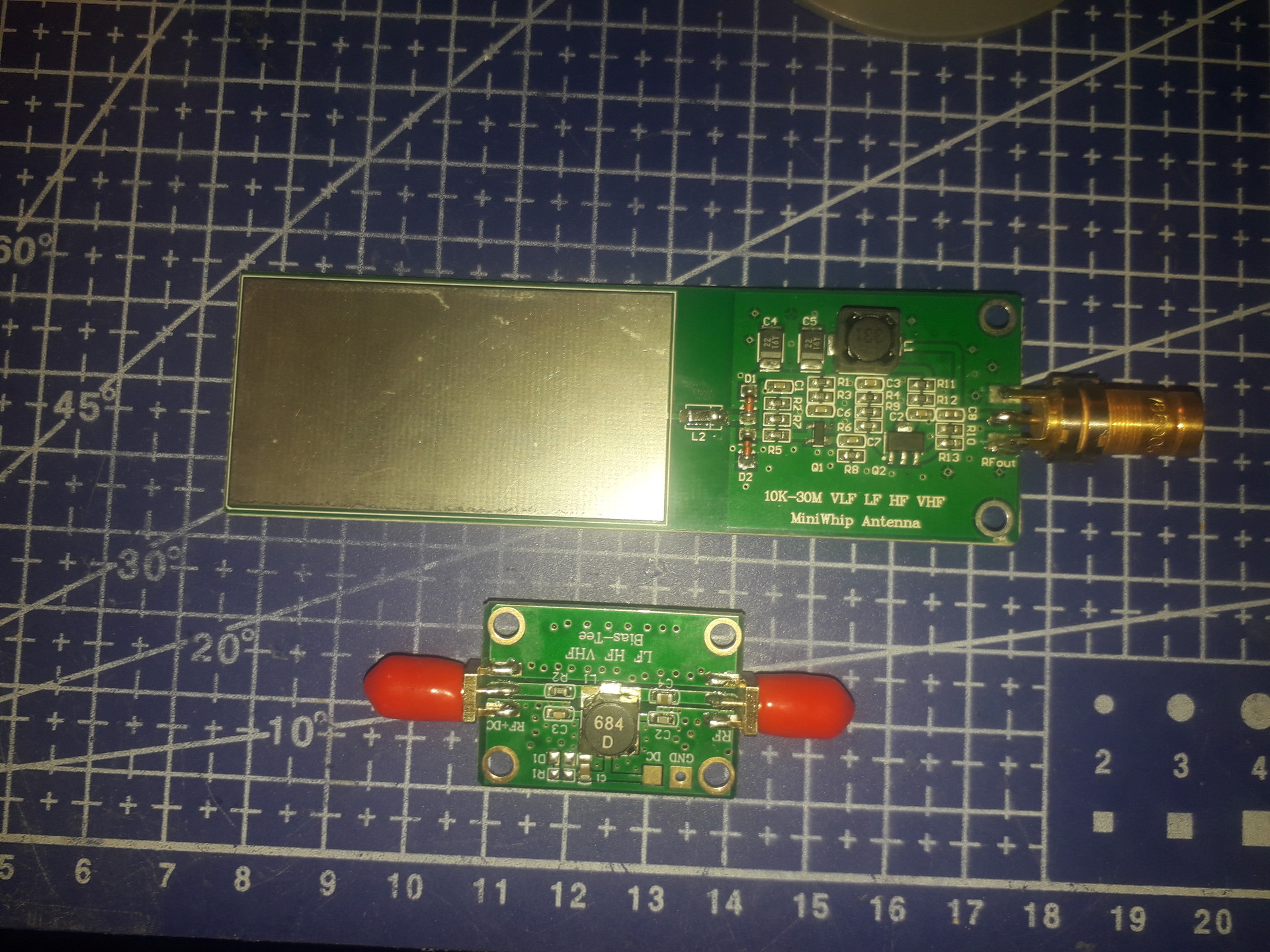

(#) sany hozzászólása Ápr 15, 2021 /
Megjött a mini whip aktív antennám. ( Csak kb. 3,5 hónapot vártam rá. )
A kérdésem az lenne hozzátok, hogy elég csak a műanyag csőbe beletenni? Vagy kell, hozzá még pl. a cső belsejébe egy palást szerűséget készíteni valamilyen lemezből?
(#) pucuka válasza sany hozzászólására (») Ápr 15, 2021 /
Kellene egy akkora átmérőjű műanyag cső, amekkora a panel szélessége. Ha nincs, és nagyobb, akkor műanyag lemezből kivágsz távtartólat, és azzal belepasszolod. A cső tetejét, alját egy műanyag koronggal beragasztod. A műanyag olyasmi legyen, mint a műanyag lefolyócső. Ez a védőcső kültéri használatra mindenképp kell.
Az is jó megoldás, ha az előerősítőt is mindjárt belepasszolod a műanyag csőbe. Az előerősítő tápellátását az RF kábelen keresztül megoldhatod, meglehet ehhez némileg meg kell buherálni az erősítő kimenetét. Ezután a vevő bemenetéről (szintén némi buhera) távtáplálhatod.
(#) rectamas válasza pucuka hozzászólására (») Ápr 15, 2021 /
Az erősítő a mini whip aktív antennában van, a másik panel a távtápláló, ami a vevő közelében legyen. A képen levő cső kb. megfelelő, a tetejére van lezáró elem.
(#) pucuka válasza rectamas hozzászólására (») Ápr 15, 2021 /
Ooó. Öregszem, nézem, de nem látom. A második képet nem is figyeltem igazán. Bocsánat.
Az tévesztett meg, hogy ott volt a képen az előerősítő. A többit nem is vettem észre. Köszönöm, hogy figyeltél helyettem.

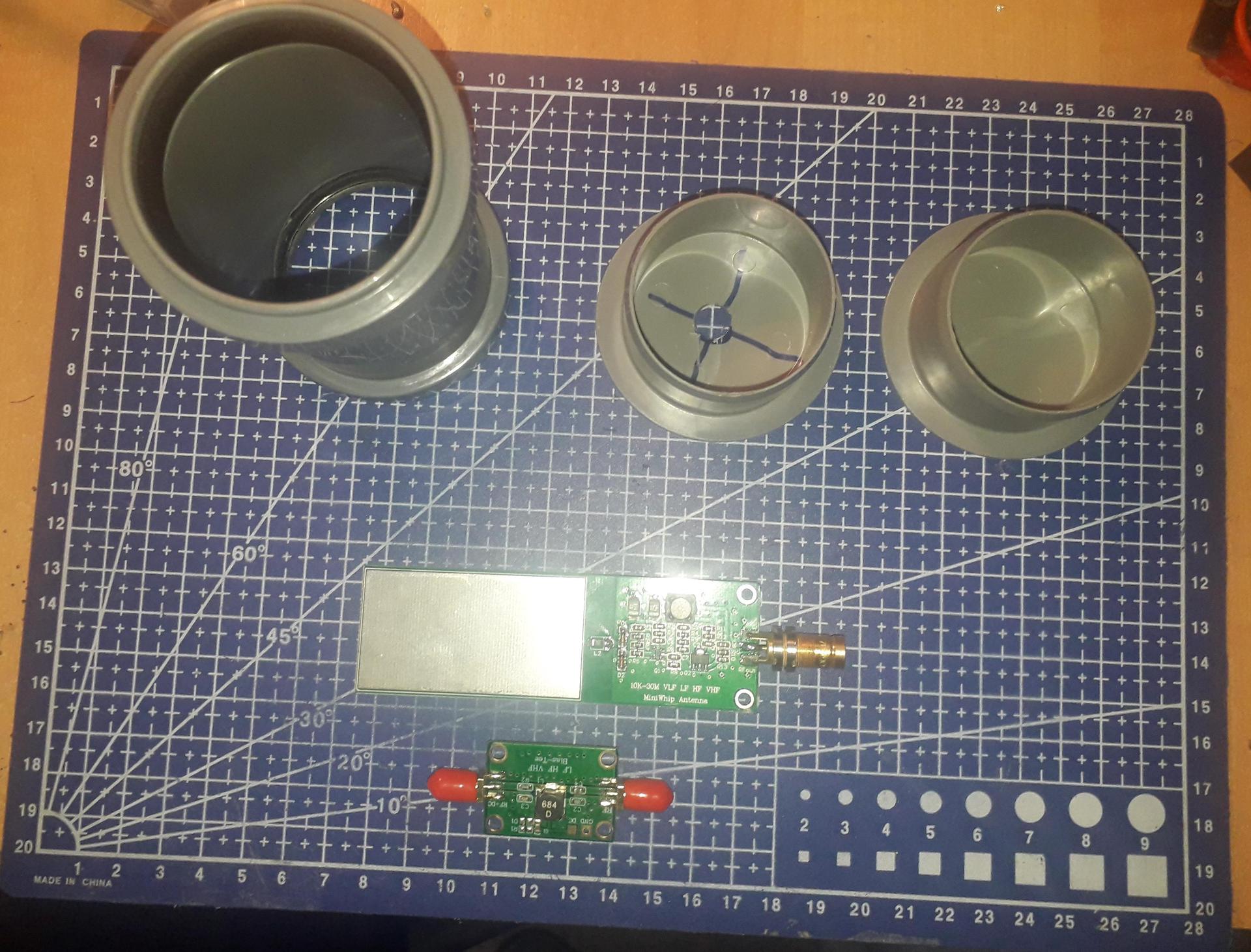

(#) sany válasza pucuka hozzászólására (») Ápr 15, 2021 /
Valóban, az alsó a táp. Azért le is írhattam volna.
Azért a cső lehet kicsit szélesebb, mint a panel. A cső egyszerű lefolyócső, meg két lezáróidom. Kifúrtam és a kicseréltem az antenna hozzáadott csatlakozóját egy kicsit nagyobbra.
Felakasztását, hogy lenne célszerű megoldani?
(#) Kera_Will válasza sany hozzászólására (») Ápr 15, 2021 /
Szigetelten, erősebb műanyag csővel rögzíteni az utolsó 1 2 méteren az árbócon.

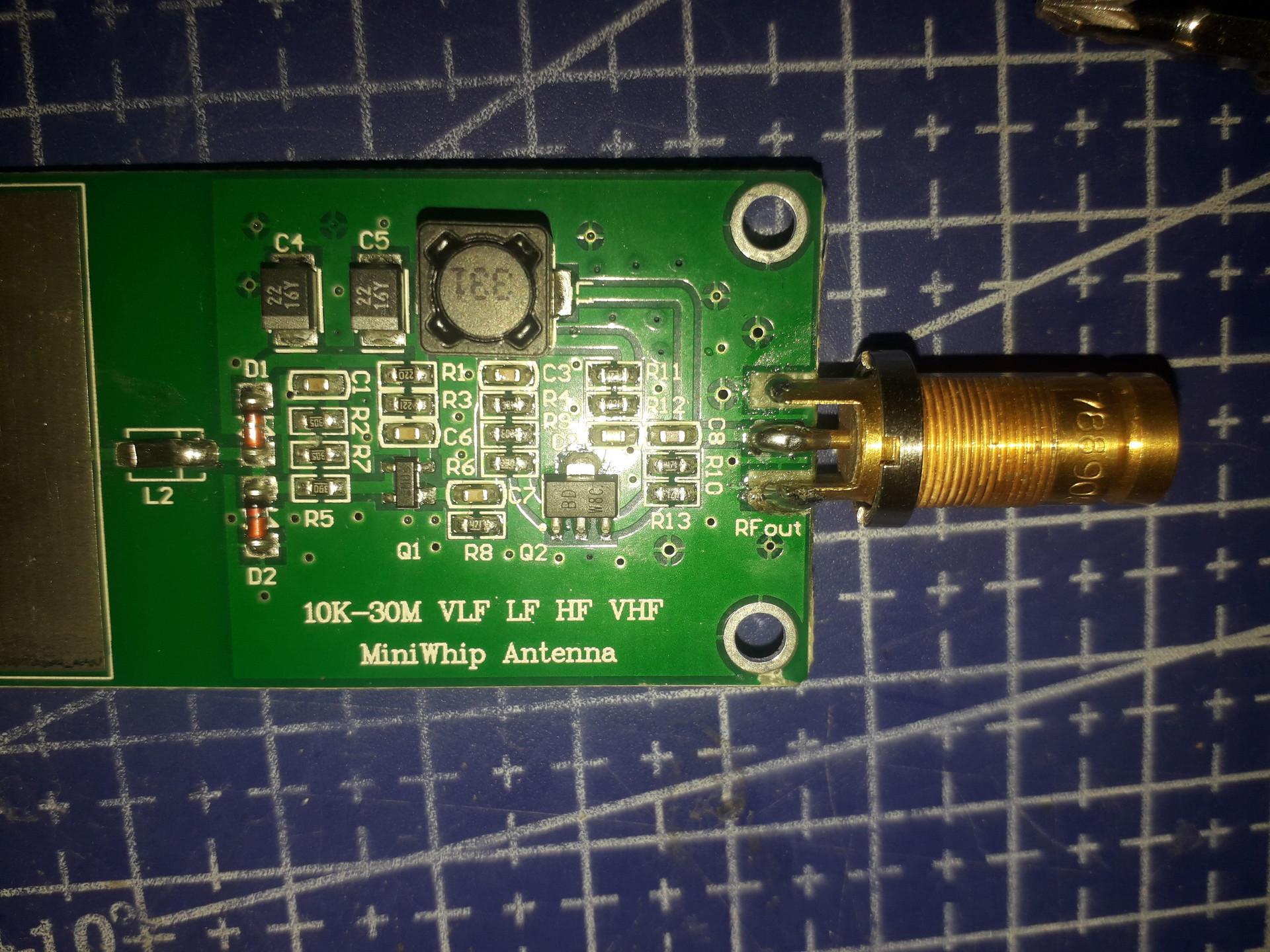

(#) sany válasza Kera_Will hozzászólására (») Ápr 15, 2021 /
Én nem árbocra gondoltam rakni. Hanem a nyeregtetőnek a végére, ahol a két verébdeszka találkozik, oda felakasztani, kb. 12 m kábel elég lenne. Így kb. 5 m magasra menne fel.
Megnézem a transzisztort.
Chiriowhippel összehasonlíthatnád...
Össze, de hasonlóság nincs az enyémmel. Jól gondoltad, illetve láttad.
Talán ez a tranzisztor lehet.
(#) rectamas válasza sany hozzászólására (») Ápr 16, 2021 /
Én is a PA0RDT antennát építettem meg, de valami hamis 2N5109-es tranzisztorral, kétszer tönkrement. Először a FET-re gyanakodtam, mivel (eredetileg) nincs védődióda a bemenetén, egy közeli villám könnyen tönkreteheti, de nem, a 2N5109 volt a hibás.
Egyébként nem rossz antenna, nagyjelű viselkedését nem ismerem, nincs a környéken erős adó, nekem meg még nincs rádióamatőr vizsgám.
Ahogy fent írták, az utolsó 1-2m-en szigetelő rúddal kell felszerelni, pl. (len)olajjal átitatott fa, üvegszálas rúd, erős műanyag cső, ...
Most egy aktív keretantennát építek, valami hasonló erősítővel:
https://www.pa1m.nl/simple-active-receive-loop/
Kipróbálom valami nagyfrekvenciás bipoláris tranzisztorral pl. 2N5109-el és J310 FET-el is

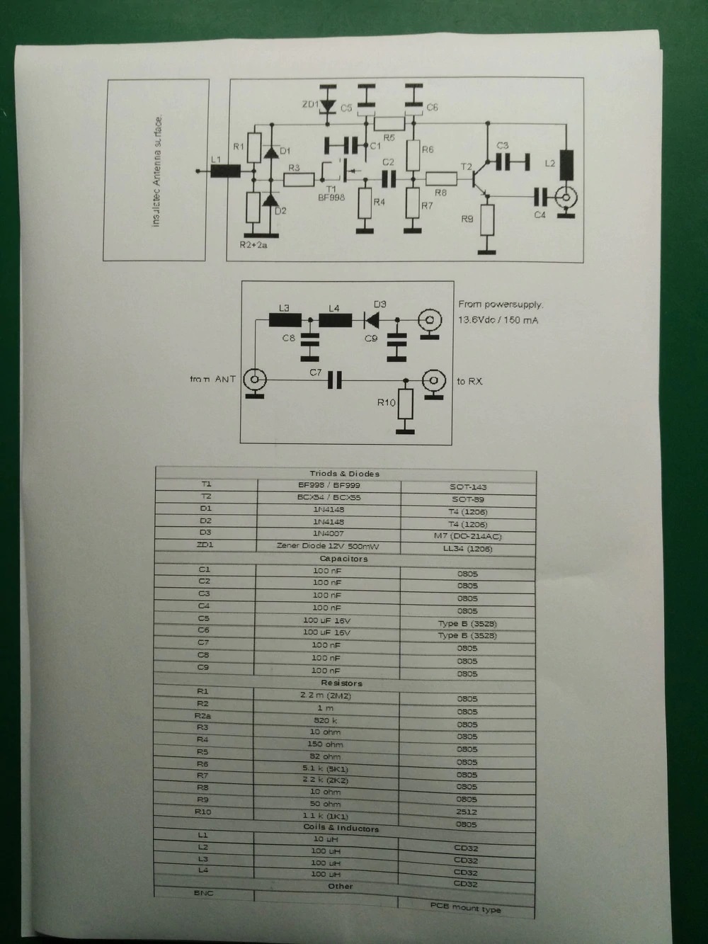

(#) sany válasza rectamas hozzászólására (») Ápr 16, 2021 /
Remélem ez is majd működik valahogy.
Közben megtaláltam a kapcsolási rajzát.
Egy kis leírás hozzá:
„This new version of PA0NHC MiniWhip Antenna has these features
- New version, using modern BF998 and BCX54 semi conductors
- Real class A circuitry, clean reception without IMD.
- One coax connection.
- Broadband R/C coupling to the receiver, no transformer
Technical Specifications:
Frequency range: 10 KHz - 30 MHz
Power: 12 - 15 volts at 150 mA
Second order output intercept point: > + 70 dBm
Third order output intercept point: > + 30 dBm
Maximum output power: in excess of - 15 dBm
PCB Size: Length (mm): 155 x 27
Connector: BNC
Feed line: 50 - 100 ohm coaxial cable up to 100 meter long”
