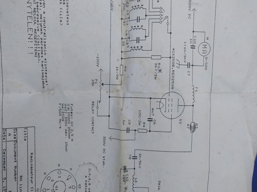

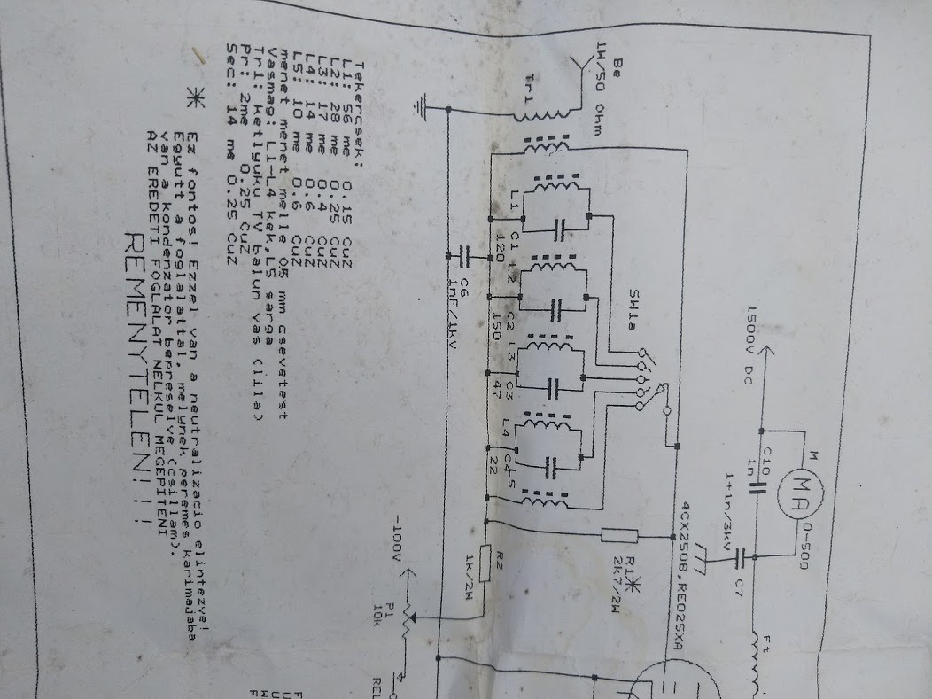

(#) ha4023 hozzászólása Máj 6, 2021 / 1
Ha valaki végfokot szeretne építeni ezzel a csővel, akkor egy általunk kikísérletezett, 90-es években készült rajzot megosztok.

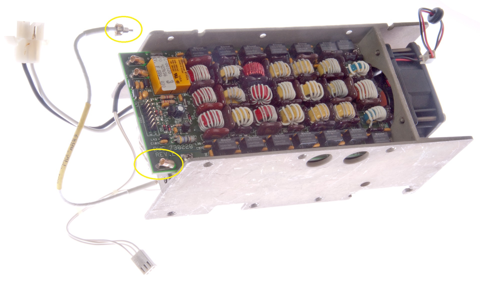

(#) Sanyesz5 hozzászólása Máj 18, 2021 /
Valaki nem tudja esetleg hogy a képen bekarikázott rf csatlakozóknak mi a típusa?
(#) Kera_Will válasza Sanyesz5 hozzászólására (») Máj 18, 2021 /
Elsőre hírtelen autórádió antenna csatinak tünik.
De miért raktak volna egy ATU-ba egy ilyen "silány" RF csatit?
(#) Sanyesz5 válasza Kera_Will hozzászólására (») Máj 18, 2021 /
Nem ATU-ban van, rádió végfok, a másik oldalon vannak a végtranzisztorok, ezek a szűrők, nem mondanám rossz minőségnek.
OK a hátulján van hűtő ventillátor és a 7*3 toroid meg a sávonkénti low pass elemei ...
A hozzászólás módosítva: Máj 18, 2021
