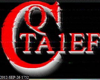

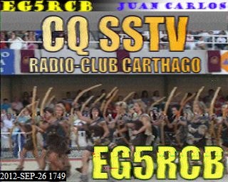

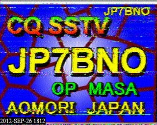

Most meg amíg írok szépen jönnek SSTV-n az állomások 14MHz-n.

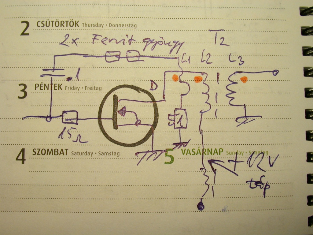

Egy rajzot feltennél?

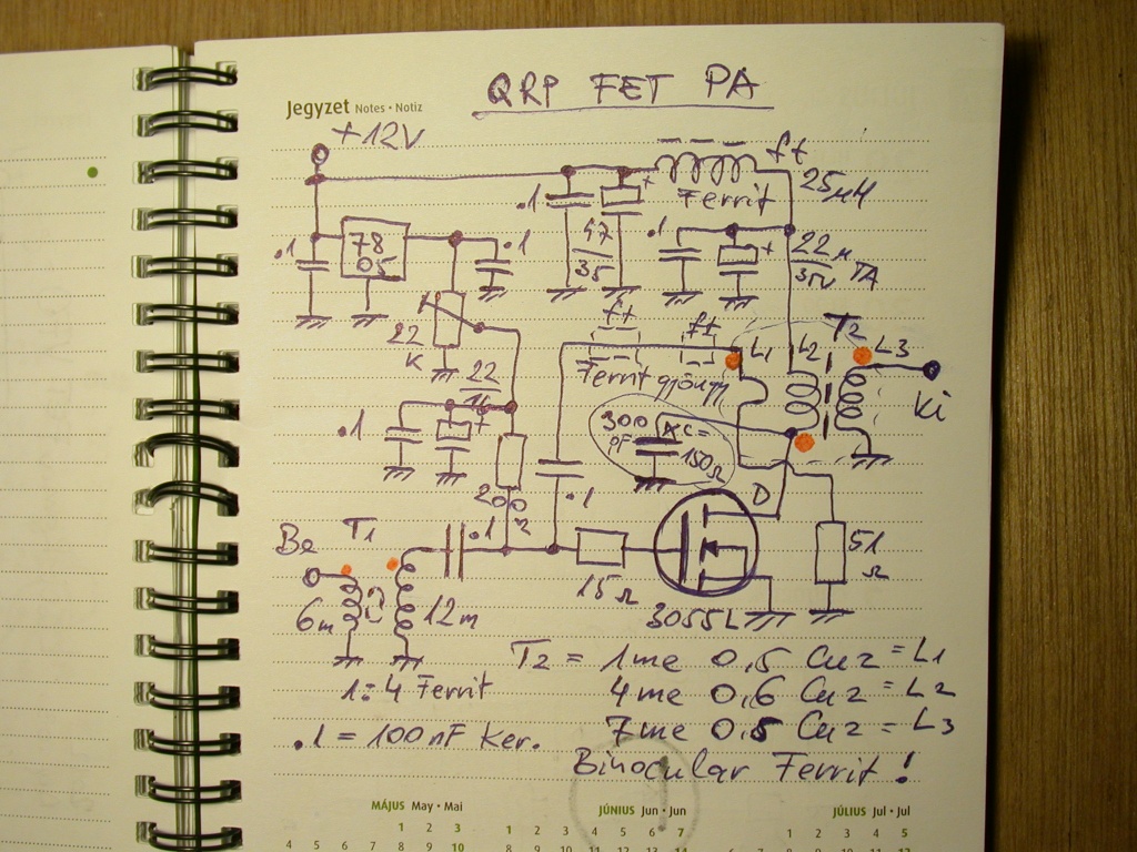

(#) Antennaman válasza Rumcájsz hozzászólására (») Okt 20, 2012 /

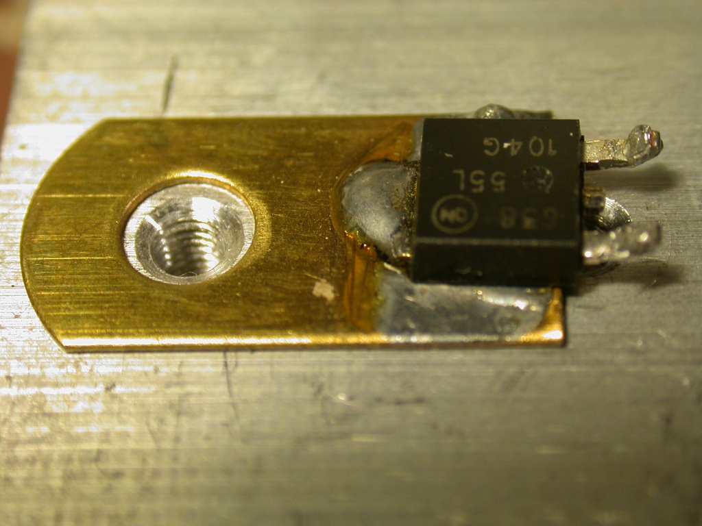

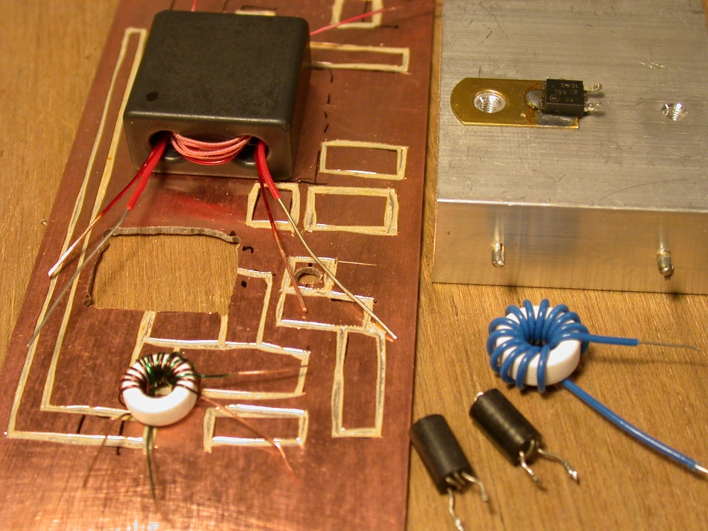

Jól el lehet szórakozni ezekkel a FET-ekkel. Természetesen a "mit bír" című résznél elcsattintottam a képen látható SMD NTD3055L FET-et. De rögvest beszereltem egy másikat és azt már óvatosabban kezeltem. Nos ez 12V tápról kb. 0,7W meghajtással ad le 7Watt RF teljesítményt. Majd holnap lefotózom a rajzát is. Ma elkészítettem a 7 tagú alul áteresztő szűrőt is a kimenetére és szép szinuszos a jel. Érdemes lenne kipróbálni magyar vasmagokkal is, mert pl. ez a kétlyukas AMIDON 43-as anyag nem csoda, hogy szépen átviszi a jelet. A héten kiszabtam egy sasszit is a szerkezetnek, hogy ne csak panel szinten működjön. holnap fojt-köv.
(#) szendi001 válasza Antennaman hozzászólására (») Okt 21, 2012 /
Én az IRF verziókkal, és világító testből bontott eszközökkel kísérleteztem. Az alábbi tapasztalataim vannak: Fordított táp ellen dióda célszerű. A gatet védeni kell zenerrel. A tápfesz függvényében nyugalmi áramot kell állítani. 15 18 Voltról nagy nafta jön ki. Hűteni kell, ezért esetleg nem SMD verióval próbálkoznék. A toroid anyagokkal való kísérletezésről letettem. Csak a bevált anyagok,,, és ebayen nem is drága. Persze ha van egy marék gyűrű az más. A kimenetre célszerű egy 330 ohmos ellenállást tenni, ha leszaladna a műterhelés, túléli a fet.

(#) Antennaman válasza Antennaman hozzászólására (») Okt 21, 2012 /
A rajzon piros pöttyel jelöltem a T2 tekercseinek kezdetét a fázis helyes bekötés végett.
Igen itt is a nyugalmi áram kényelmes 20mA elegendő. Ha 1W-tól nagyobb teljesítmény menne be akkor érdemes a Gate-t védeni egy 15V-os Zener diódával. Jelenleg egy IRLZ34N típusú FET van betéve, de csak 80m-en teszteltem itt jó. A kimenetre egy 7 tagú alul áteresztő szűrőt építettem 3,8MHz körüli levágási frekvenciával rendelkezik.
Én a BITX rádió végfokát építettem meg. Annyi a különbség, hogy van még egy BC301 meghajtó fokozat, és nincs neutralizáció.

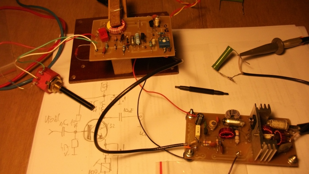

Elnézést, hogy a szöveg francia, de a rajz alapján egyértelmű. Nekem kicsit más nyákom lett, de szinte azonos rajzzal.

(#) szendi001 válasza Kera_Will hozzászólására (») Okt 22, 2012 /
Akkor lefényképezem az enyémet, mert itt van mellettem. Annyira olcsóak a passzív alkatrészek és a tranyók, hogy sokkal kevesebb hibával meg lehet építeni a rádiót relé nélkül, ráadásul lehet kapni gyári nyákot interneten hozzá ami külön előny. ( bár én vasaltam). A fokozatokat be lehet állítani egyesével, és mivel DDS VFO-t használok nagyon jól használható készülék születhet. Az alkatrész ára kb 3000 Ft és nincs benne vacak IC és társai. Az indiai kolléga pont ezért tervezte így. A bitx videó Itt van róla működés közben videó, magáért beszél!
A hozzászólás módosítva: Okt 22, 2012
Most nézem, hogy amit linket küldtél, az a módosított verzió, dupla FET-es végfokkal. Ez drága. Az olcó verzió a videón linkelt BITX 20.
