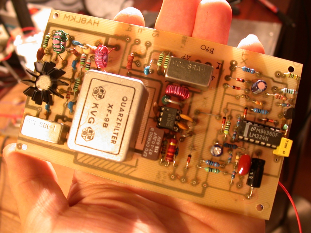

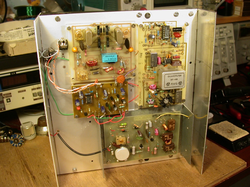

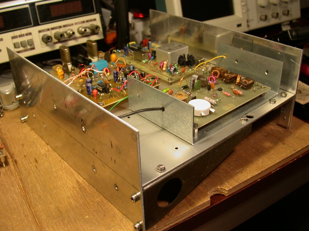

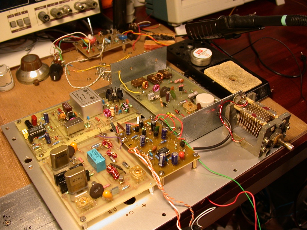

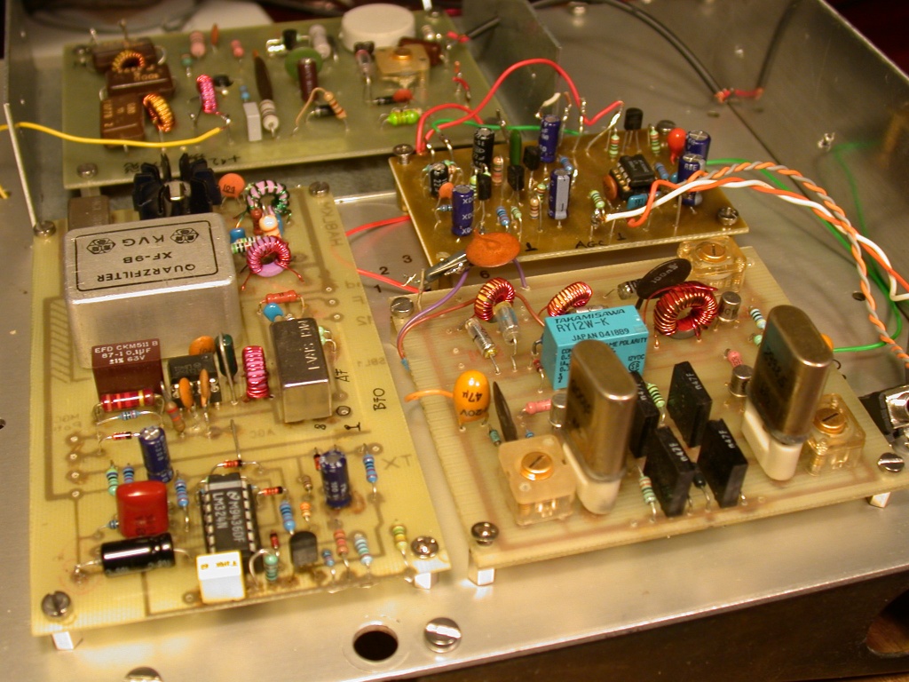

(#) Antennaman válasza szendi001 hozzászólására (») Okt 22, 2012 /
Igen jó kis kapcsolás, amit mellékeltél.

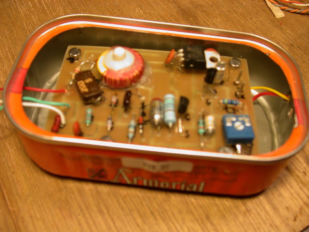

Bár lehet, hogy maradok a kb. 1W körüli teljesítmény mellett, mert 5Wattal nem kunszt QRP-zni. Tavaj egy 200miliWattos kis transceivert készítettem és közel 200 QSO-t létesítettem vele a HA QRP aktivitás idején. Most a vevőt szerelem a sasszira a képen a KF panel látható a DBM-ekkel és az AGC fokozattal. A konzerves dobozban pedig egy jó stabilra sikerült VFO van.

(#) Antennaman válasza szendi001 hozzászólására (») Okt 25, 2012 /
W7ZOI-t illeti a dícséret mert az ő tervezése az áramkör, én csak a paneleket terveztem hozzá. Lassacskán dobozba, de legalább is vázra kerül a rig.

(#) Antennaman válasza szendi001 hozzászólására (») Nov 5, 2012 /
Nos beépítettem a "stabil" VFO-t és hiába a nagy stabilitás magában a többi fokozat úgy pujjogtatta (adáskor), hogy öröm volt hallgatni. Aztán készítettem egy további elválasztó fokozatot, amivel már javult a helyzet de nem lett tökéletes. Kénytelen voltam egy másik VFO-t alkalmazni amiben az elválasztó fokozat egy BF961 szolgál a Drain körben egy széles sávú illesztő kimeneti trafóval. Tehát igaz, hogy nem egyszerű stabil VFO-t építeni, viszont érdekes.
