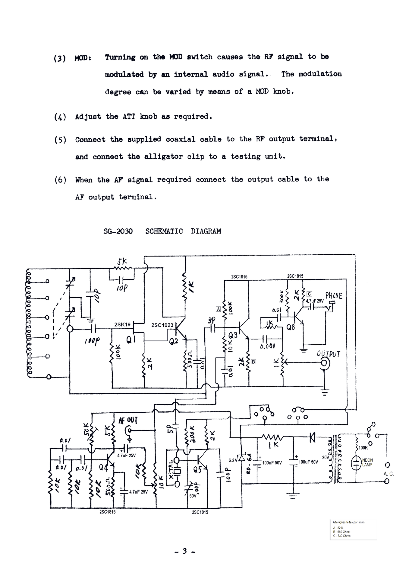

Sziasztok. Adott a kapcsolási rajz. Ha jól értelmezem akkor alul az AF out alatti potmétert a 0-ra tekerve az AF outot tudom bemenetként használni az AM modulációhoz? Akkor lényegében a hanggenerátor a 10K-n a testre dolgozik, a 10K potival a földtől elemelve menne akkor be a hangjel?
(#) rectamas válasza szikorapéter hozzászólására (») Aug 20, 2023 / 1
Igen, csak legyen egy 10µF körüli kondenzátor a betáplálásnál, mert DC csatolás esetén a Q3 tranzisztor munkapontját elhúzza.

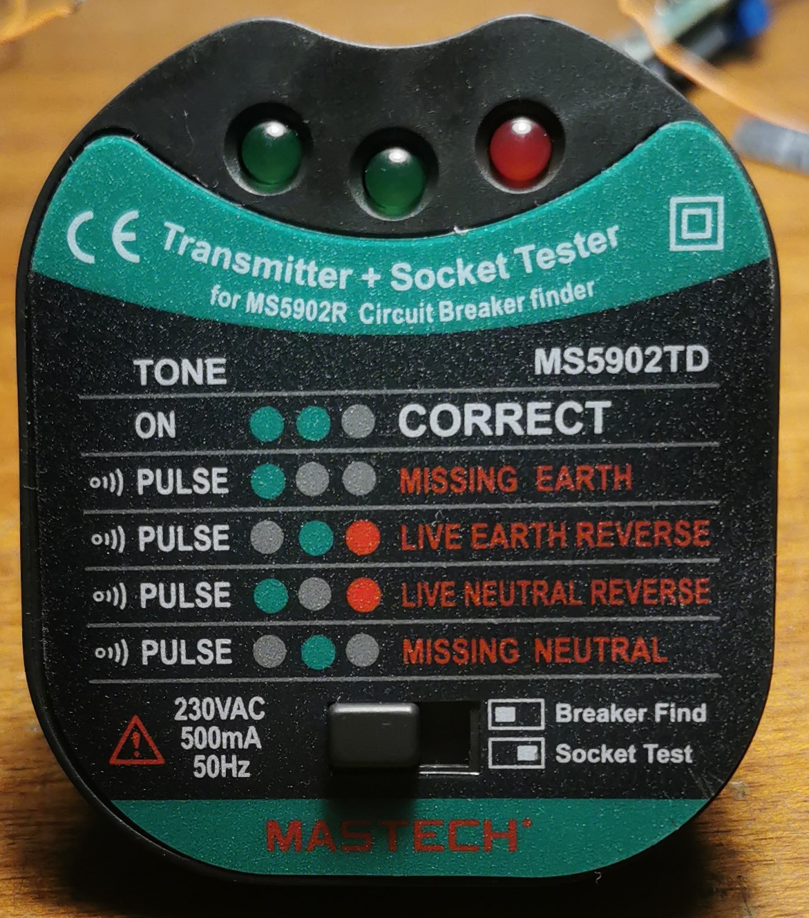

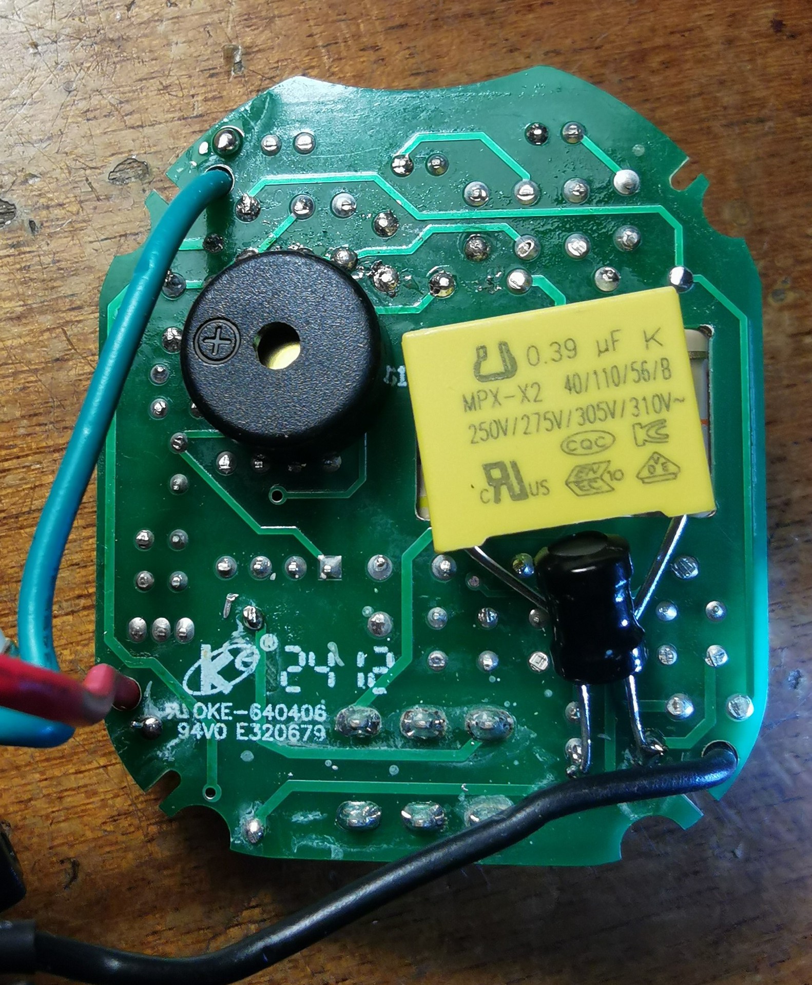

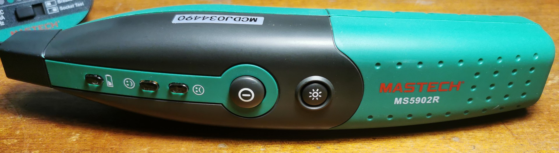

Biztosíték kereső átalakítása vezeték azonosítóra
Vettem egy Mastech MS5902TD biztosítékkeresőt és szeretném átalakítani úgy hogy áramtalanított hálózatonn is működjön tehát vezeték vég azonosításra is tudjam használni villanyszereléskor. /Alapszereléskor azonosításra jól jön./
Azt tudom hogy 5V kell a picnek, de hiába adok neki nem küld jelet.
Tudnátok segíeni?
(#) proba válasza zaza99 hozzászólására (») Nov 8, 2024 / 1
Segíteni azt nem tudok, de megkérdezem, áram alatti keresésnél egyfázisú hálózaton is megtalálja a kismegszakítót? Ha mind fel van kapcsolva, és mind össze van kötve egy sínnel, akkor is megbízhatóan működik?
Amúgy lehet a PIC kimenetén még valami illesztő fokozat is van, amihez táp kell, esetleg az 50Hz is kell neki szinkronizáláshoz.
Ha adsz a picnek tápot, akkor ott helyben zizeg a vevő? Esetleg üzem alatt megmérni a C3 kondenzátoron mekkora a feszültség, és azzal megkínálni?

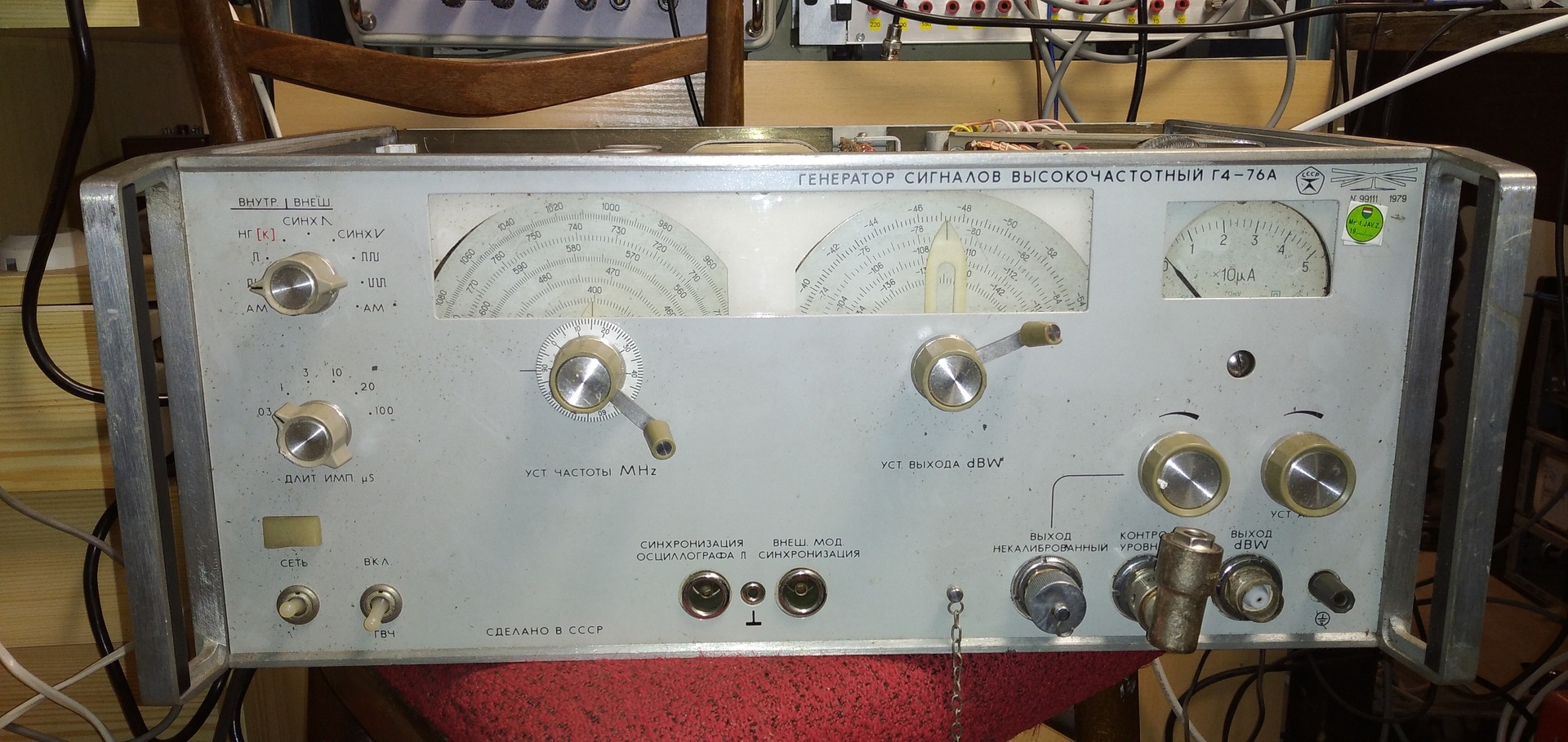

Dokumentációt keresek г4-76а generátorhoz
Hátha valaki ügyesebb/nagyobb szerencsével jár mint én. Van egy г4-76а szovjet gyártmányú RF jelgenerátorom ehhez keresnék kapcsolási rajzot, szegényes orosz tudásommal (nulla) nem találtam semmit, ahol volt is kecsegtető link az meg 404-es hibát adott.
Most vettem, de sajnos hiányzik belőle pár alkatrész (ellenállás, tranzisztor), jó eséllyel a nemesfém gyűjtögetők áldozata lett. Jó lenne beüzemelni, de doksi nélkül soha nem találom ki mi kéne a hiányzó alkatrészek helyére, ha egyáltalán lehet helyettesíteni valamivel.
Előre is köszönöm!
(#) szendi001 válasza elektroncso hozzászólására (») Dec 22, 2025 /
Valami kép kellene a gépről. Hogy néz ki? Meg a hiányról is.
(#) Gafly válasza szendi001 hozzászólására (») Dec 22, 2025 / 1
(#) elektroncso válasza Gafly hozzászólására (») Dec 22, 2025 /
Ez az igen, majd mindjárt csinálok fényképeket csak még dolgozom.
(#) elektroncso válasza szendi001 hozzászólására (») Dec 23, 2025 /
Mellékelem a képeket. Pirossal bekarikáztam ami hiányt észrevettem, ezen kívül még egy tranyó hiányzik az a merevítő alatt van nem látszik a képen. Külön nem fotóztam le, ugyan olyan három lyuk minta többi.
(#) sany válasza elektroncso hozzászólására (») Dec 23, 2025 /
Még a C3 mellett egy még, hiànyzik a C5.
(#) szendi001 válasza sany hozzászólására (») Dec 23, 2025 /
Nem tunik lehetetlen feladatnak a javitas. Nezegettem ai val a doksi utan de most ostobat jatszik. Biztos van orosz foruma.
