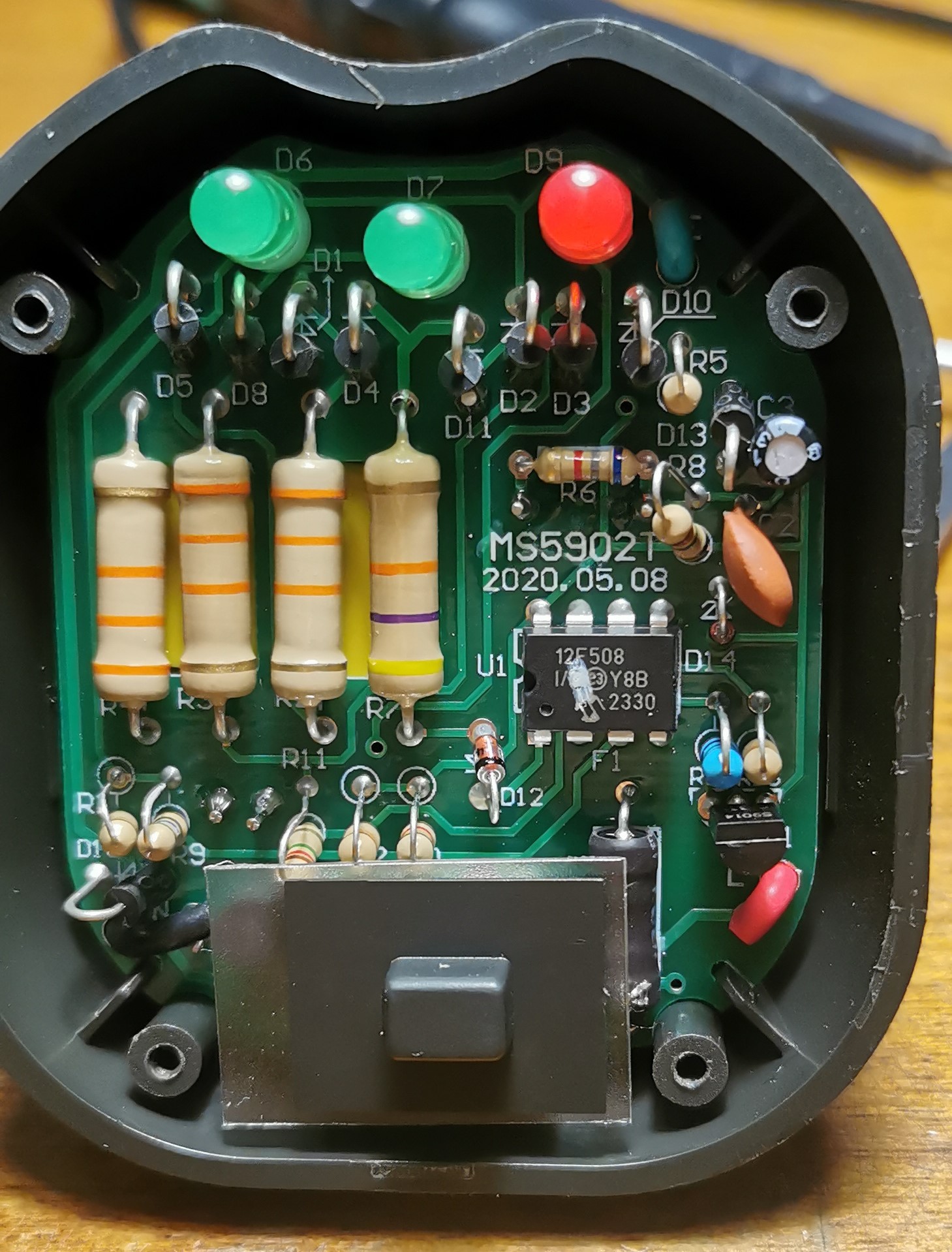

Biztosíték kereső átalakítása vezeték azonosítóraSziasztok!Vettem egy Mastech MS5902TD biztosítékkeresőt és szeretném átalakítani úgy hogy áramtalanított hálózatonn is működjön tehát vezeték vég azonosításra is tudjam használni villanyszereléskor. /Alapszereléskor azonosításra jól jön./ Azt tudom hogy 5V kell a picnek, de hiába adok neki nem küld jelet. Tudnátok segíeni?
Segíteni azt nem tudok, de megkérdezem, áram alatti keresésnél egyfázisú hálózaton is megtalálja a kismegszakítót? Ha mind fel van kapcsolva, és mind össze van kötve egy sínnel, akkor is megbízhatóan működik?
Amúgy lehet a PIC kimenetén még valami illesztő fokozat is van, amihez táp kell, esetleg az 50Hz is kell neki szinkronizáláshoz. Ha adsz a picnek tápot, akkor ott helyben zizeg a vevő? Esetleg üzem alatt megmérni a C3 kondenzátoron mekkora a feszültség, és azzal megkínálni? |
