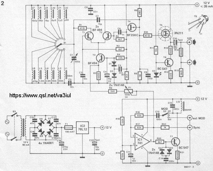

Sziasztok. Adott a kapcsolási rajz. Ha jól értelmezem akkor alul az AF out alatti potmétert a 0-ra tekerve az AF outot tudom bemenetként használni az AM modulációhoz? Akkor lényegében a hanggenerátor a 10K-n a testre dolgozik, a 10K potival a földtől elemelve menne akkor be a hangjel?
Igen, csak legyen egy 10µF körüli kondenzátor a betáplálásnál, mert DC csatolás esetén a Q3 tranzisztor munkapontját elhúzza.
Rendben, köszönöm a segítséget!

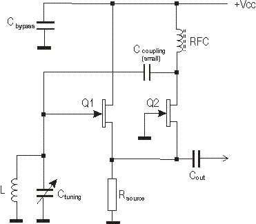

Franklin oszcillator kimeneti lezaro rf fojtoja helyere nem lehetne aram generatort rakni? Szelesebb savu egyenletesebb kimeno szint biztositasa miatt.
Mert most a fojto Xl-jenek novekedese nemi nagyobb frekis jelszint tartast biztosit . Alacsonyabb frekin Xl csokken igy kisebbe valik a kimeno szint. Igen emiatt szoktak a kozos source ellenallas ala szintszabalyzo tranzisztort rakni diodas fesz ketszerezo utan. Ami szabalyozza a kimeno jelet, mint visszacsatolas. Rf fojto helyere fettel es ellenallassal aramgeneratort is beepithetnenk?(aram generator " vegtelen belso ellenallasa" reszben freki fuggetlen lenne) Pl az oszci reszben 2db J310 aztan az rf fojto helyett 3. J310 + 1 ellenallasbol mint aramgenerator jonne letre. Kerdeses az rf viselkedese az aram generator fetnek es ellenallas a szort es miller kapacitasok hol rontanak le az aramgenerator " vegtelen belso ellenallasat" ? Lehet integralt rf aramkorokben hasznalhatjak ezt a "trukkot" kozos subdtraton konyebb "egyutt futobb "felvezeto reteget csinalni , mint 3 mezei to92 tokban fetet osszevalogatni, avagy valogatas nelkul csak hasznalni. Idézet: „Igen emiatt szoktak a kozos source ellenallas ala szintszabalyzo tranzisztort rakni diodas fesz ketszerezo utan. Ami szabalyozza a kimeno jelet, mint visszacsatolas.” És nyilván ez nem véletlen! Korrekt, pontos szintentartás, széles tartományban csak így lehetséges. RLC+aktív elemek paraméterei hálózatban elérni jó stabilitást, szinte lehetetlen. Minden változik, kisebb nagyobb mértékben, frekvenciától, hőmérséklettől, feszültségtől függően..., már az is nagy szó, ha valamennyire stabilnak nevezhető... Az áramgenerátor "végtelen" ellenállása korántsem annyi! Egy egyszerű kapcsolásé még DC-ben sem hatalmas érték, RF-en meg egyenesen durván elfogy! Pont ahogy a bétája, vagy meredeksége a tranzisztornak, a frekvencia függvényében....
Ezek szerint jol sejtettem, hogy RFre macerasabb az "vegtelen Rb-s aramgenerator" hasznalata.
