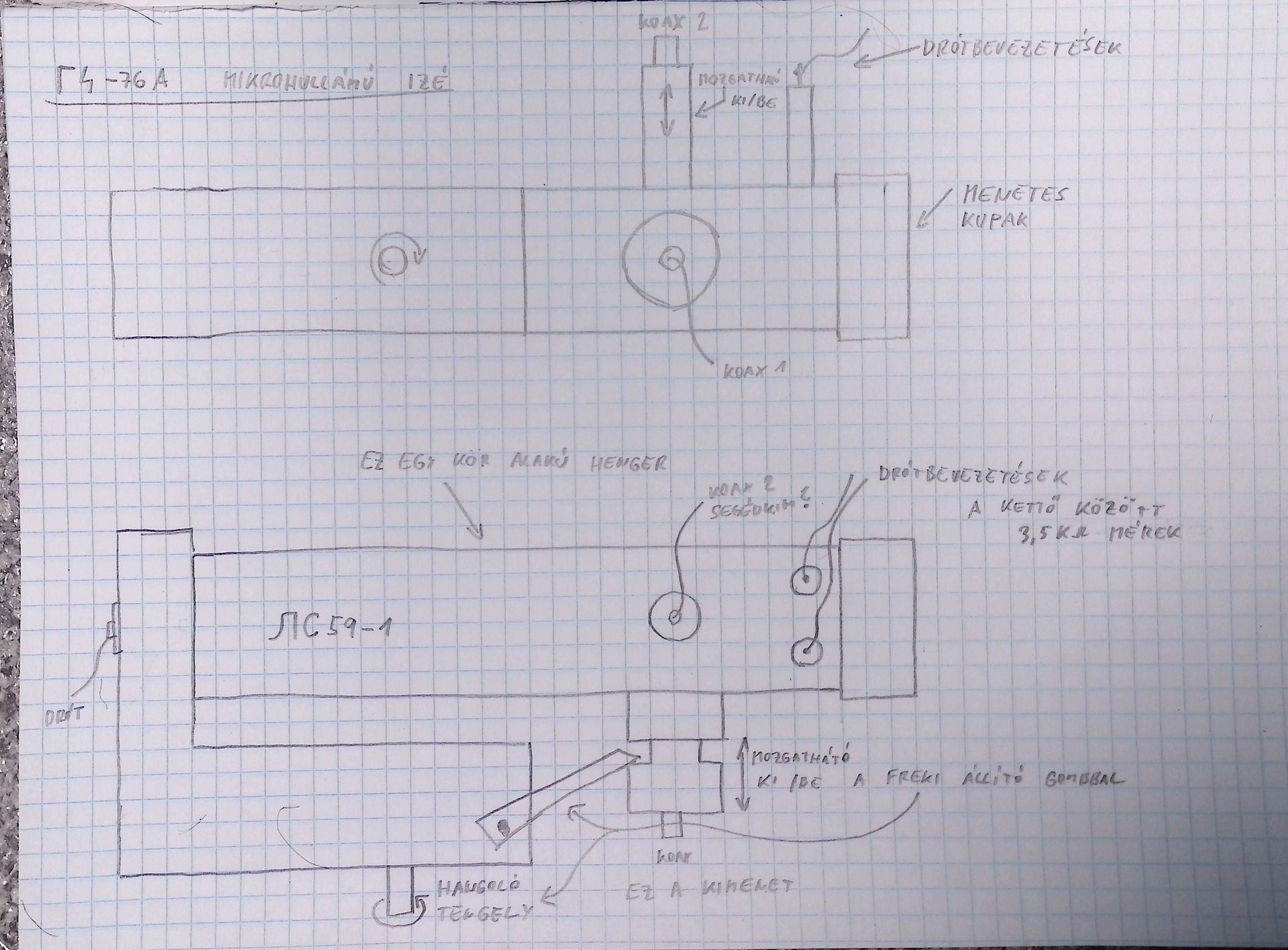

Mondjuk én a belsejét is erősen nézegetem és keresem benne a generátort mert nem nagyon van benne olyan. Bár gyanús hogy mikrohullámú üregrezonátor vagy valami hasonló lesz benne, mert több benne a cső meg a mechanika mint az elektronikus alkatrész és 400MHz-től 1200MHz-is egy tartományban sávváltás nélkül hangolható azt meg tudomásom szerint csak keveréses módszerrel lehet.

Alaposabban megnézve mit rejt a mély olyan mintha klystron lenne benne, de kicsit fura az egész. A netes képeken a reflex klystronnak két ürege van ezen meg csak egy ráadásul az "egydrótos" végén lévő drót sem úgy néz ki mint amin több száz voltos anódfesz rohangálna, bár ki tudja a 230V-os betáp is ugyan olyan dróttal van kötve. Nem vagyok otthon annyira a mikrohullámú technikában, sajnos lefotózni nem tudtam (nagyon bent van és nem tudom kiszerelni, szinte a teljes műszert le kéne hozzá bontani) de megpróbáltam lerajzolni. A mozgató mechanika csak "skicc" nem pont így néz ki, de az összefüggés talán látható. Egyrészt hangolás közben a koax1 bütykét mozgatja ki-be (kb. 1cm a teljes sáv alatt) és a cső "egydrótos" végénél is csinál valamit legalábbis gyanúsan ott is vaskos a fogaskerekeket és tengelyeket bezárva tartó doboz. A koax1 a fő kimenet ami innen egy mikrohullámú szűrőre megy (ezt felismerem) onnan egy csillapítóra majd az előlapi kimenetre. A szűrő végében van még egy kicsatolás ami egy vékony árnyékolt kábelen megy a panelek felé, gondolom valamilyen diódás feszültségmérő. A koax2 egy közvetlen kimenet az előlapon annak a bütykét egy másik forgatógombbal lehet állítani ki/be.
A harmadik csati (aminél a piros K betű van) az belül csak egy kis fém hengerhez csatlakozik amiből egy szál sima drót jön ki.
U.i.: Szóval semmilyen keveréses elvű oszcillátor nincs ebben.

Eredeti szakmám szerint mikrohullámos lévén, szerintem azokat ne szedjed szét, mert utána (még egyszer) nem rakod össze úgy, hogy rendesen működjön.

Nekem van hasonló felépítésű. Egy üreg rezonátort hangolsz. A távolság állítja a frekvenciát. A pontosság a mechanikai pontosság. Van vagy 60 kiló, 4-es réz lemez a burkolata kifúvás ellen.

Elképzelhető, bár gyanús hogy a tápegységben 300V-os kondenzátorok is vannak így gyanús hogy valahol van benne elektroncső is. Fizikailag sehol nincs, csak a fekete hengerben lehet (vagy az maga) amit lerajzoltam. De fogok méregetni benne, csak ma nem értem rá foglalkozni vele.
