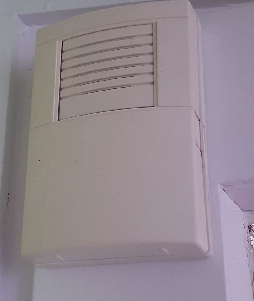

Igen, köszönöm erről van szó, azzal a kitétellel, hogy nekem a másik csengő is vezetékes. Egy +8V-tal megtáplált jel indítja be benne a zenélést, magát a dallamcsengőt egyébként 3 db ceruza elem hajtja meg ténylegesen.
Opcionálisan az beköthető az újonnan felszerelendő csengőben, hogy ne +8V legyen a dallam indítója hanem mindössze egy rövidre záródó sorkapocs egy pillanatra. Tehát egy kis RF relével pillanatra rövidre záratott sorkapocs is bekapcsolja, hogy zenéljen.

Értem az elvet, de az enyém nem ilyen. Két hagyományos VEZETÉKES csengőm van, csak az egyik dallamcsengő. A dallamcsengőt elem működteti, és a másik, hagyományos csengőről való leágazás azért kellene, hogy összezárja a megfelelő sorkapcsot a dallamcsengőben egy pillanatra. Opcionálisan egy vagy egy nyomógomb a dallamcsengőbe kötve VAGY egy +8V feszültség megjelenése egy pillanatra egy másik sorkapcson. (Tehát nem a +8V táplálja a vezetékes dallamcsengőmet.)Ezrét szeretnék olyan RF modult, ami ha a hagyományos csendő megszólal RF jelet bocsát ki, amit a vevő vesz, és meghúz egy kis relét ami zárja egy pillanatra a dallamcsengőben a megfelelő sorkapcsot egy pillanatra és elindítja a zenélést. Tehát távirányítója, távoli nyomógombja ennek nincs, se elemes sem semmilyen. A hagyományos vezetékes meglévő nyomógombos rendszerre támaszkodna.
Most már én is értem mit szeretnél. Van két vezetékes rendszered, és közzé szeretnél egy
433 vagy 315 MHz rendszerű rádiócsatornát kódolóval és dekódolóval, és vevő oldalon egy kapcsoló relével.
Igen igen!
De valójában, hogy hogyan oldódik meg az átvitel, meg milyen frekvencián az ebből a szempontból majdnem mindegy is csak működtesse távolról a relét valami.
Legcélszerűbb egy vezeték nélküli csengő átalakítása. Az adó vagyis a csengő nyomógomb
csak annyi átalakítása egyszerű, a mechanikus csengő 8 V körüli AC feszültségét egyenirányítani és szürni kell. Ezzel a 12 v DC körüli feszültséggel működik az adó. A vevőben meg kell keresni a dekódoló ic.-ből a zenélő modulra menő azt aktiváló vezérlő jel vezetéket. Készíteni kell egy kis panelon egy tranzisztorból és reléből álló kapcsoló áramkört, a tranzisztort bázisán keresztűl a fenti vezérlőjel fogja kapcsolni , kollektor körében levő relé bekapcsol, megszólal a másik csengő.
Elég lehet erre egy optocsatoló is !
Nem kell relézni se , fogyasztása közel 0 . Az optó tranzisztorát oda kötni ahol a dallam indító jel van kötve.(második csengőben) Az optó ledjét pedig a rf vevő kimenetére kötni ... ha más nem hangszórójának a helyére csúcs egyenirányítóval és előtét ellenállással.Némi pufferrel , hogy ne kövesse gyorsan a pulzákat. A hozzászólás módosítva: Ápr 17, 2016

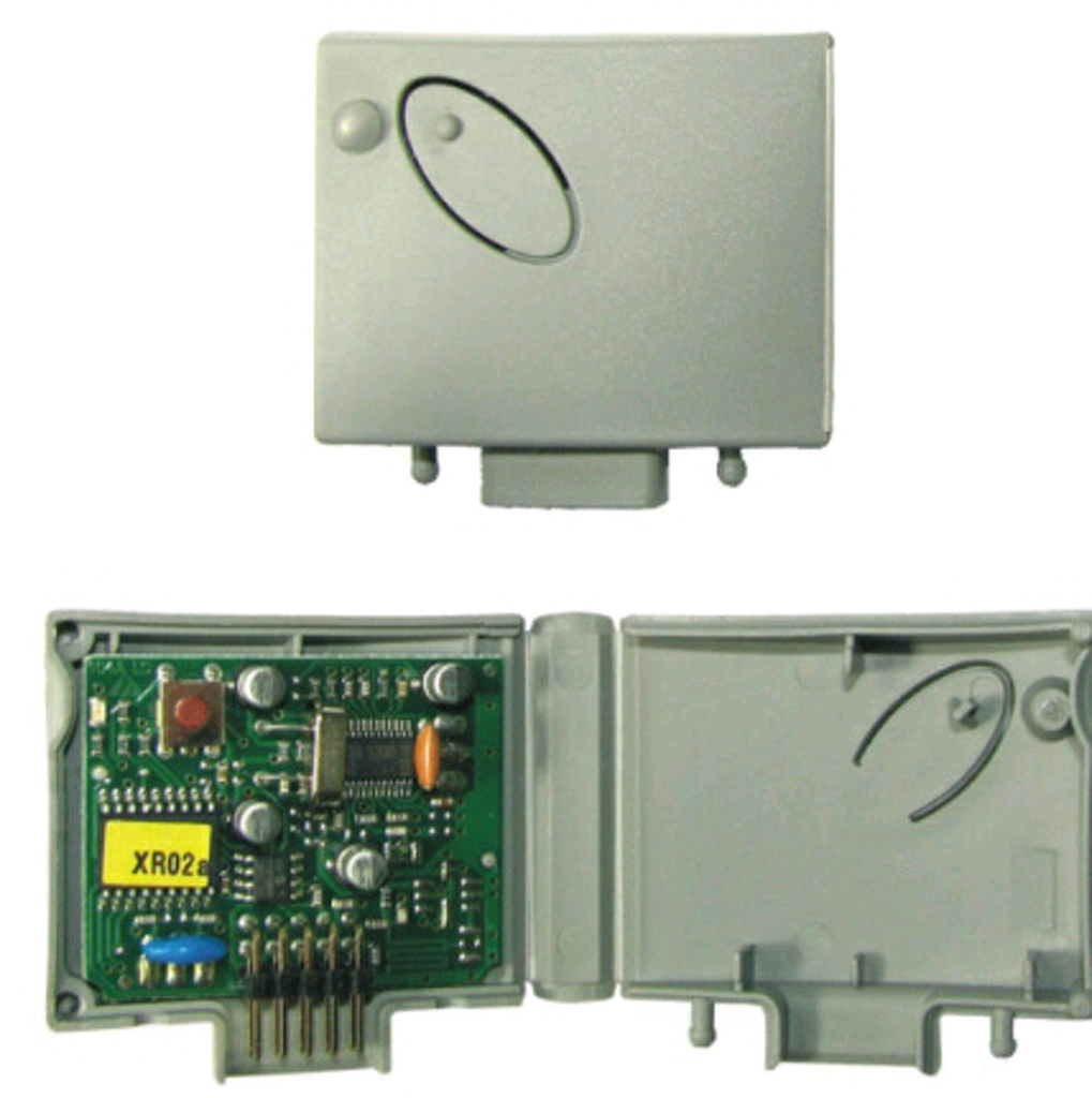

Nice smxi vevomodul bekotest, labkiosztasat tudja valaki? A nyak alapjan jo esellyel az antenna, es a gnd megvan, de a +5V es a kimenetek nem biztos. Nem akarnam tonkretenni, google es a tudomanyom megallt.

Esetedben is ez történt, a helyére (is) beírtad a kérdésed, jött is rá a válasz. Abban is tévedésben voltál, mert ez a topik az önálló rádiós modulokról szól, nem egy komplett berendezés (kapunyitó) elektronikájának rádiós résszel is ellátott részéről. A képeden látható elektronika jobb alsó sarkában volt az a két körömnyi rész, ami ebbe a topikba tartozik, de nem erre kérdeztél rá, hanem az egész modul csatlakozójának kiosztására. Aki nem foglalkozik történetesen ezzel a (kapunyitós) témával, honnan a csodából tudná eldönteni a homályos képed alapján, hogy mi hova megy. A kapunyitós topikban rögtön tudták a hozzáértők, akik talán napi szinten szerelnek ilyet, vagy hasonlót. Ismétlés gyanánt neked sem ártana újra elolvasni a fórum szabályzatot, a problémádat pontosan megfogalmazva a fórum keresőjét használva a megfelelő helyen feltenned a kérdést. A piacon is hiába kérdezed a zöldségest, hogy mennyibe kerül a kolbász. Lehet hogy épp tudja, de nem biztos. Kérdezd a hentest.
