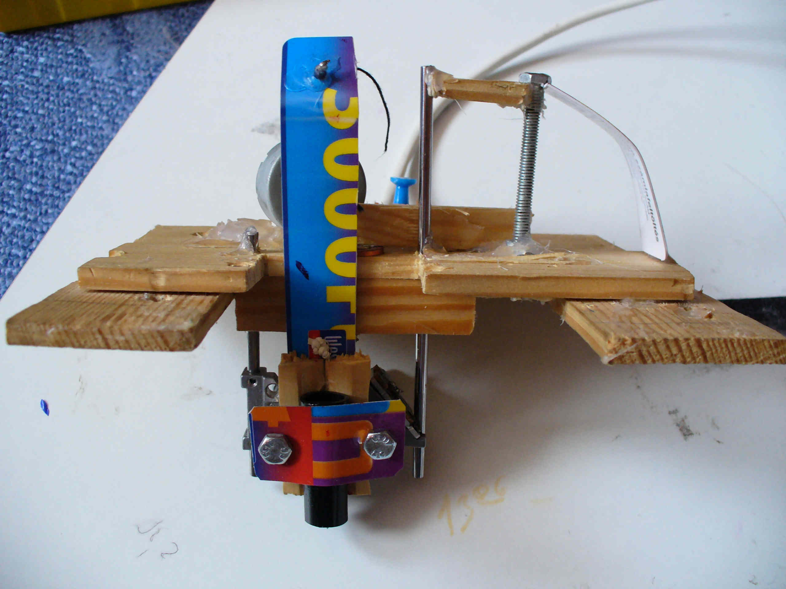

amit PÜ-ben megbeszéltünk...: a képen a fej egység van, bármilyen toll, ceruza, vágófejem befogható. Egy rossz cd olvasó fejmozgató mechanikája (két rúd, a fej el. nélkül). A két rúd van benne a fában függőlegesen. Felfele befőttes gumi húzza a fejet, lefele a motor feltekeri a madzagot és így leszorítja a fejet a lapra.
Előbbi képen látszi, hoyg hogyan van megoldva a fej mozása: egy anya van a fejegység egyik aluprofiljába rögzítve, így mikor tekeri a motor a menetesszálat akkor mozog az egész fejegység.

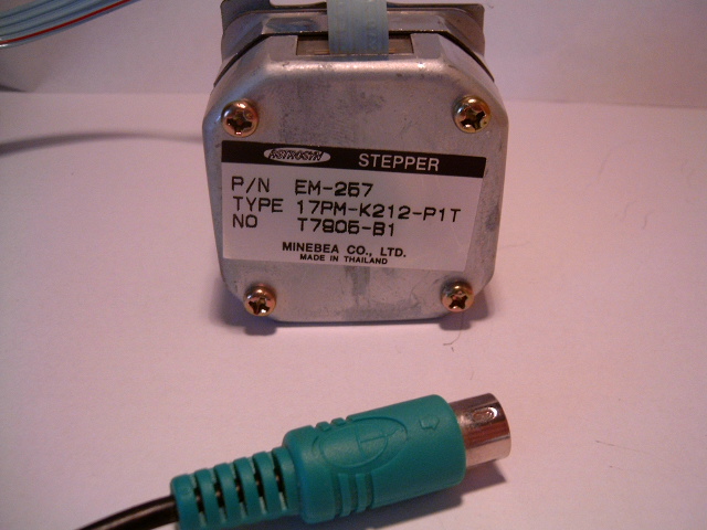

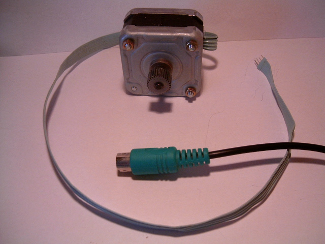

Az helyzet, hogy két ősrégi epson 400-as nyomtató. Anno még a PCB nyomtató projecthez lett újítva, egyik fejét kinyírtam, a másik még akár működhetne is, de nem tervezem 4 tintás hátára az 5.-et is megcsinálni. Ezért gondolkodom a plotterben. Első sorban tömítéslapból (0,5-től 1mm vastagság) gondoltam vágni tömítéseket autóhoz, nem baj, ha több menetben is, nem fontos tényező az idő, csak ne kézzel kelljen. kb kartonpapír keménység. De ha ez nem megy neki, akkor betűkivágáshoz is jó lenne!
Alu profil alakd a garázsban pár méter, fúróm is van, csavar is akar, csak fejben nem tudom összerakni, hogy hogy is kellene kinézni a mechanikának. Gondoltam arra, hogy egy bútorlapra szerelem fel a mechanikát, az lenne az asztal. De hogy orsós legyen a sín vagy fogasszíjjas és csúszósín...

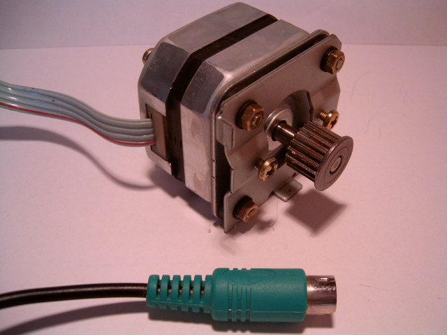

Motor: bizony ebben a nyomtatóban stepper van! Méghozzá ASTROSYN STEPPER és 2 db. Egy mozgatja a fejet és egy a lapot. Mindkettőhöz egy 4 eres szalagkábelszerűség megy.
Motorokon ez áll:
ASTROSYN STEPPER
p/n: EM-257
type: 17PM-K212-P1T
No: T7805-B1
Esetleg valaki meg tudná mondani, hogy ez jó lenne -e a projecthez, mekkora lehet a lépésköz?
(#) Medve válasza mokus hozzászólására (») Okt 2, 2007 /

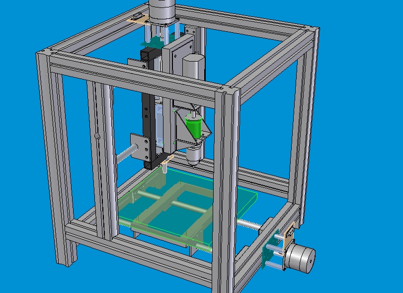

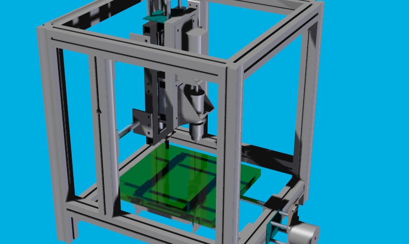

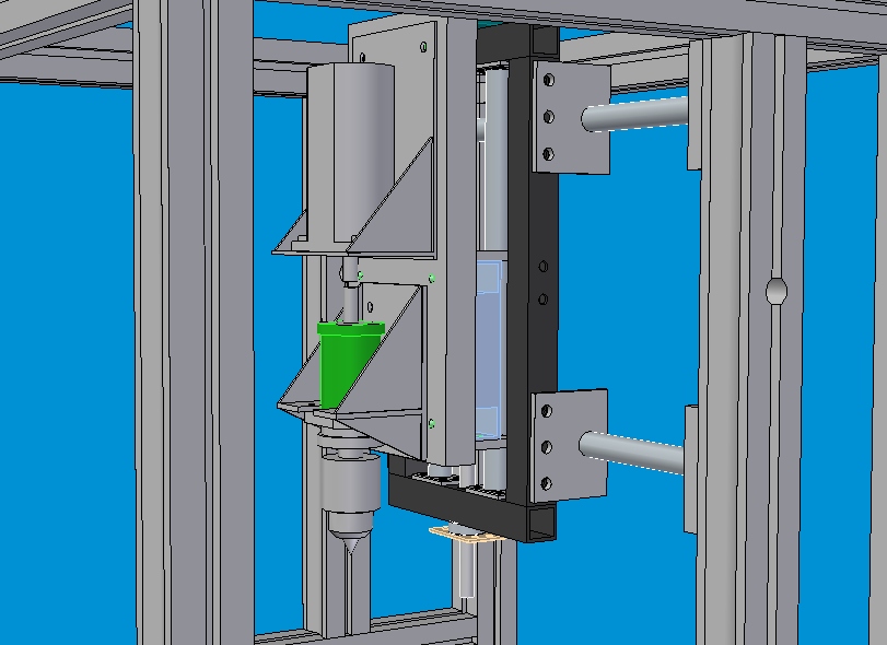

Hello, pl igy lehetne megcsinálni, ennek a váza alu profilokból van. De rengeteg ötletet találsz a hobbycnc.hu-n A motor, ha kb fél kilós (idézve egyik fórumtársamat), akkor jó választás. Különösen ha 4 kivezetéses. Nehezebb hajtani, de nagyobb a nyomatéka.
A lépésköze valószínűleg 200 egészlépés/fordulat. Nincs rajta valami szögérték? 1,8deg/step?
-Bútorlapból könnyen lehet gépet készíteni, de azt mondom, hogy egy nagyságrenddel merevebbnek kell lennie a váznak, mint a megmunkálandó anyagnak. De van CNC kartonpapírból is...Hmmm...biztos szalvétát vág...

Motor: sajna messze nem félkilós, sőt, sokkal kisebb. majd fényképezek. Sajna nincs rajta semmi értékjelölés, ezért is írtam be a típusát. Se feszültség, se áramerősség, se lépésköz. Bár a nyomtató alaplapjáról gyanítom, hogy 10 vagy 12V-ról ment.

Jaj, a képek meg lemaradtak...Ha kicsi a motor, akkor jó csapágyak kellenek, de addig is elkezdheted a dolgot, csak készítsd úgy, hogy majd a nagyobb motort is rá tudd tenni. Nóproblem, lehet ilyeneket találni...
ui.: Azért említettem a csapágyat, mert a forgácsolóerőt még úgy-ahogy lehet csökkenteni az előtolással, de a 4 darab tefloncsapágy tud ám tapadni, főleg, ha magunk készítjük! De olcsó. jobb a lineáris csapágy, 8000/db, Kell belőle rossz esetben 12. Vagy bronzpersely, ha van eszterga, vagy dörzsár...

Ez azért már egy komoly home made marógép...
Én valami ilyen elkészítésében gondolkodom. Ez szerintem életszerűbb, hogy itthon a garázsbeli körülmények közt meg tudom csinálni, relatív ésszerű ráfordítással.
Hát ezt erősre terveztem, de ha ilyen "pálcikásat"szeretnél, akkor arra jó lesz az a motor, amit mutattál!

No írtam az Astrosyn-nak, kiderült, hogy nem Ők gyártották van egy hasonló nevű cég ami ugyan nem hozzájuk tartozik már a Minebea, Na ők követték el a motorokat. 1,8°/lépés, tehát 200 lépés/fordulat, max 2A hajtható, 12V-ról.
Segítőkészek voltak!
Mostmár megyek és kiszerelem.
(#) mokus hozzászólása Okt 6, 2007 /
No kibontottam és készítettem képet a két motorról.
Egy egerentyű csatlakozója látható a képen a méretarány szemléltetése végett.
