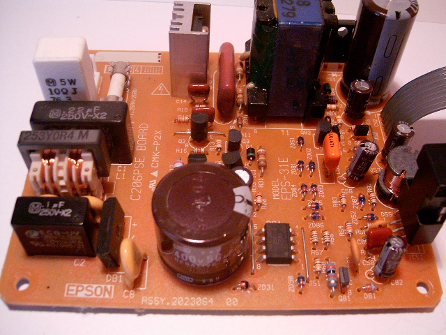

És ez volt a tápja a nyomtatónak, annyira szépen van egy külön panelre építve, hogy ezt is kivettem!
Esetleg van valakinek lövése így képek alapján mit tudhat ez a kis tápegység?
(#) Medve válasza mokus hozzászólására (») Okt 6, 2007 /
Legbiztosabb, ha leméred.

(#) sprofan válasza mokus hozzászólására (») Dec 11, 2007 /
Hehe...
nekem is van egy ilyenem, de csak kinézetre lehet hogy olyan...
már valahol a szekrény mélyén van de arra emlékszem hogy mit tudott:
6V/12V/28V/40V ennyit tudok csak mondani.
Viszont még most se találok léptetőmocit sehol
6000ft/db egy kicsit drága nekem, inkább kimegyek a mélytelepre.
