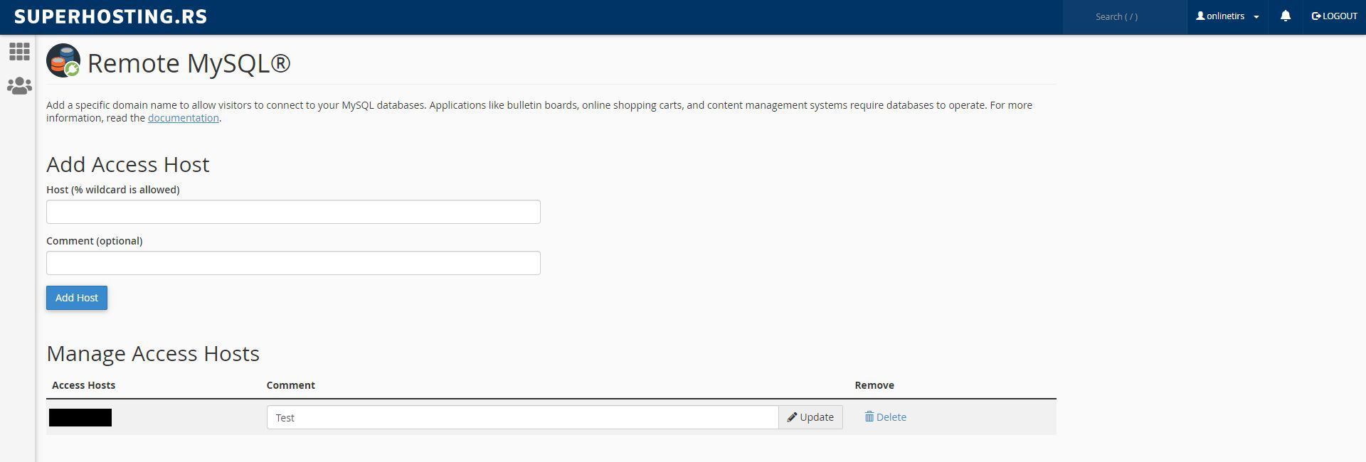

Találtam olyat, hogy
„Shared IP Address”
Nem tudom ez-e az ami kell nekem. De már az SSL-t is be kapcsoltam, nem tudom azzal tudunk-e valamit kezdeni.
De találtam egy utmutatot direkt ennél a szolgáltatónál és ott azt irja, hogy openVPN-t kell telepiteni és utána a cPanelbe meg lehet adni a remote MYSQL ip cimet.
De pontosan nem tudom, hogyan kell. Probáltam a RPI-re feltelepiteni az openVPN-t de nem tudom, hogy müködik-e mert kiprobáltam mindenféle ip cimet és host name-t de akkor sem tudott rá kapcsolodni és lekérni az adatokat.
Mert ezzel párhuzamosan használom a codetasty nevü oldalt mert ennek köszönhetöen nem kell mindig feltöltögetni a fájlokat minden modositás után, de ott FTP Account van ha esetleg azzal meglehet oldani.
Ez egy ugymond testvér szolgáltató és itt leirják angolul.
https://help.superhosting.bg/en/connect-to-hosting-server.html#remo...abases
De ugye itt nincs szó az openVPN-rol igy sajnos nem ugyanaz a leirás.

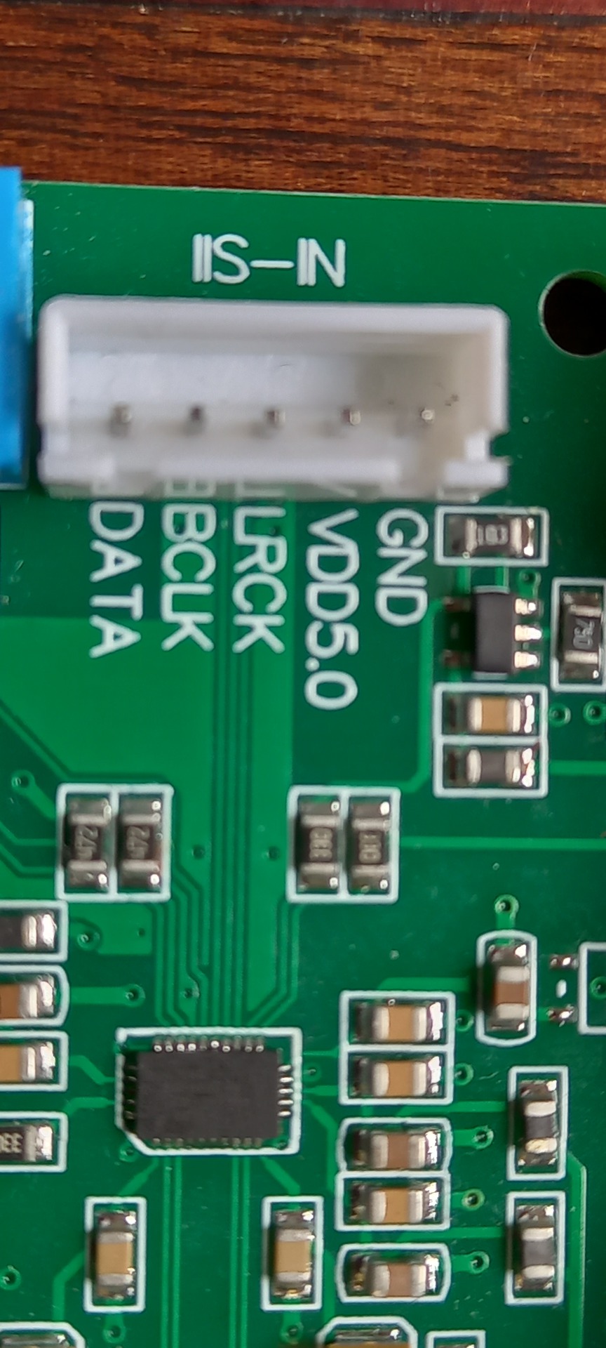

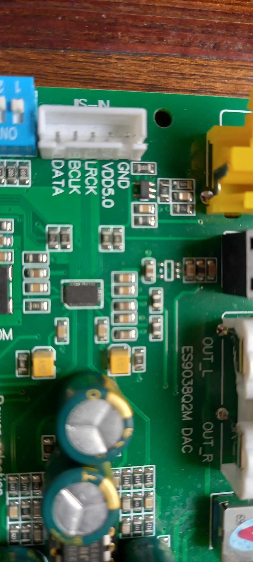

Sziasztok. Segítséget szeretnék kérni tőletek van egy rock pi4a típusú mini pc amit libreelec progival használok szerintem őt össze kapcsolni egy vásárolt dac modullal amin van i2s bemenet egy ess9038 chippel de nem vagyok biztos a bemenet elnevezése alapján melyik kapelt hová csatlkoztassak képet csináltam róla. Segítséget előre is köszönöm.

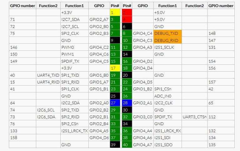

(#) Tomi20 válasza Aladdin25 hozzászólására (») Ápr 3, 2022 / 1
Igaz Raspberry-ről szól a leírás, de úgy látom a 40 pin-es csatlakozó megegyezik a rock Pi-vel.

Köszönöm szépen a linket ezt en is megtalálátam es be is kötöttem de nem szólalt meg így. Van meg egy csatlakozó ami mellé VDD5.0 van irva azt nem tudom hová kössem.
Az az 5V tápja, 2, vagy 4-es pin a csatlakozón, a rajzon pirossal van jelölve. Nem ismerem a DAC-od paneljét, lehetséges, hogy ezen felül kell neki külső tápfeszültség is.

(#) Aladdin25 válasza Tomi20 hozzászólására (») Ápr 3, 2022 /
Alis vétel, írok az eladónak is nekem nem egyértelmű meg nem csináltam ilyet. Bővebben: Link
(#) Ragathol válasza Aladdin25 hozzászólására (») Ápr 3, 2022 /
Az az 5v a leírásban kimenetként van definiálva, "The card connector faces upward, from top to bottom in order: GND, 5V output (reserved for the rear, power supply daughter board, such as the Bluetooth shop daughter card), LRCK, BCLK, THE DATA".
A kártyának saját tápot kell adni, "Voltage: DC 9-15V (Standard DC 5.5 * 2.1 carrier)", de egyértelmű, mert bal szélen van a csatlakozó.
