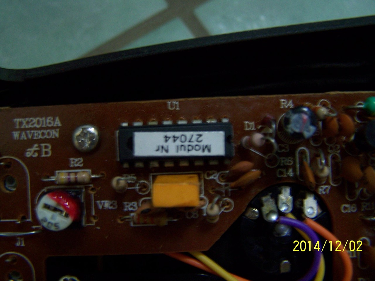

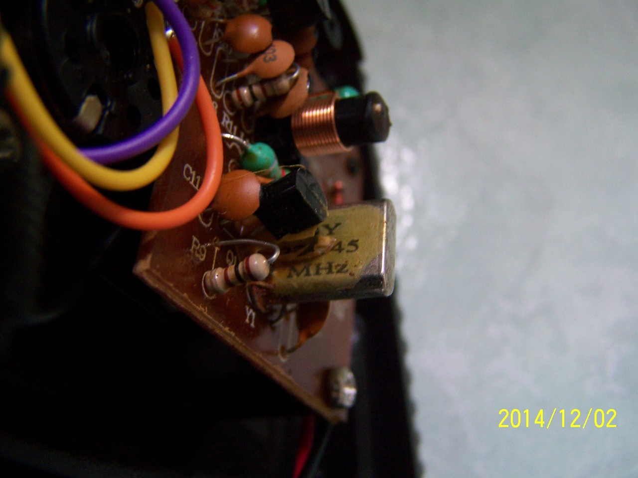

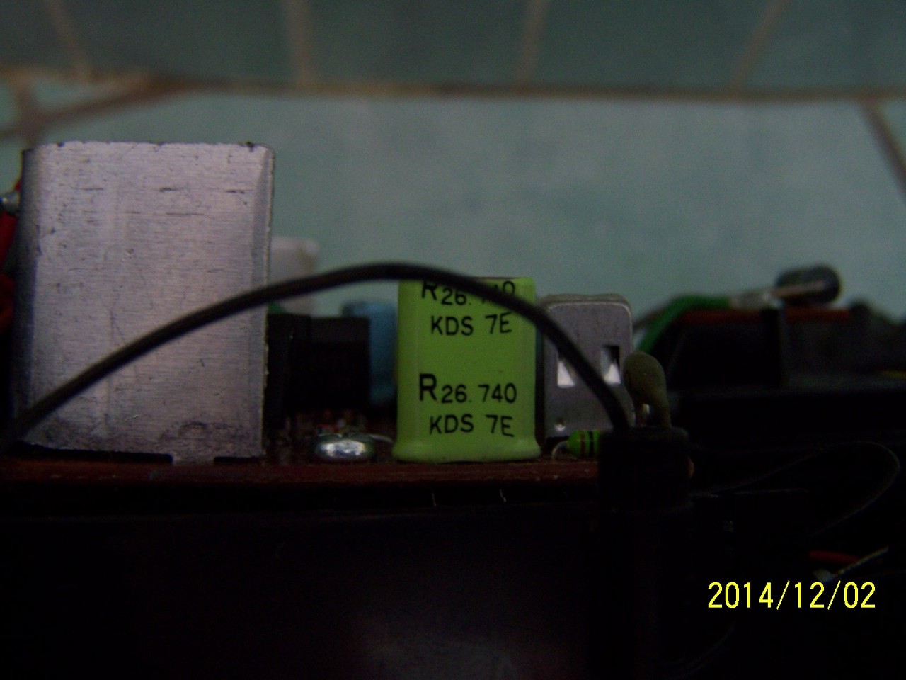

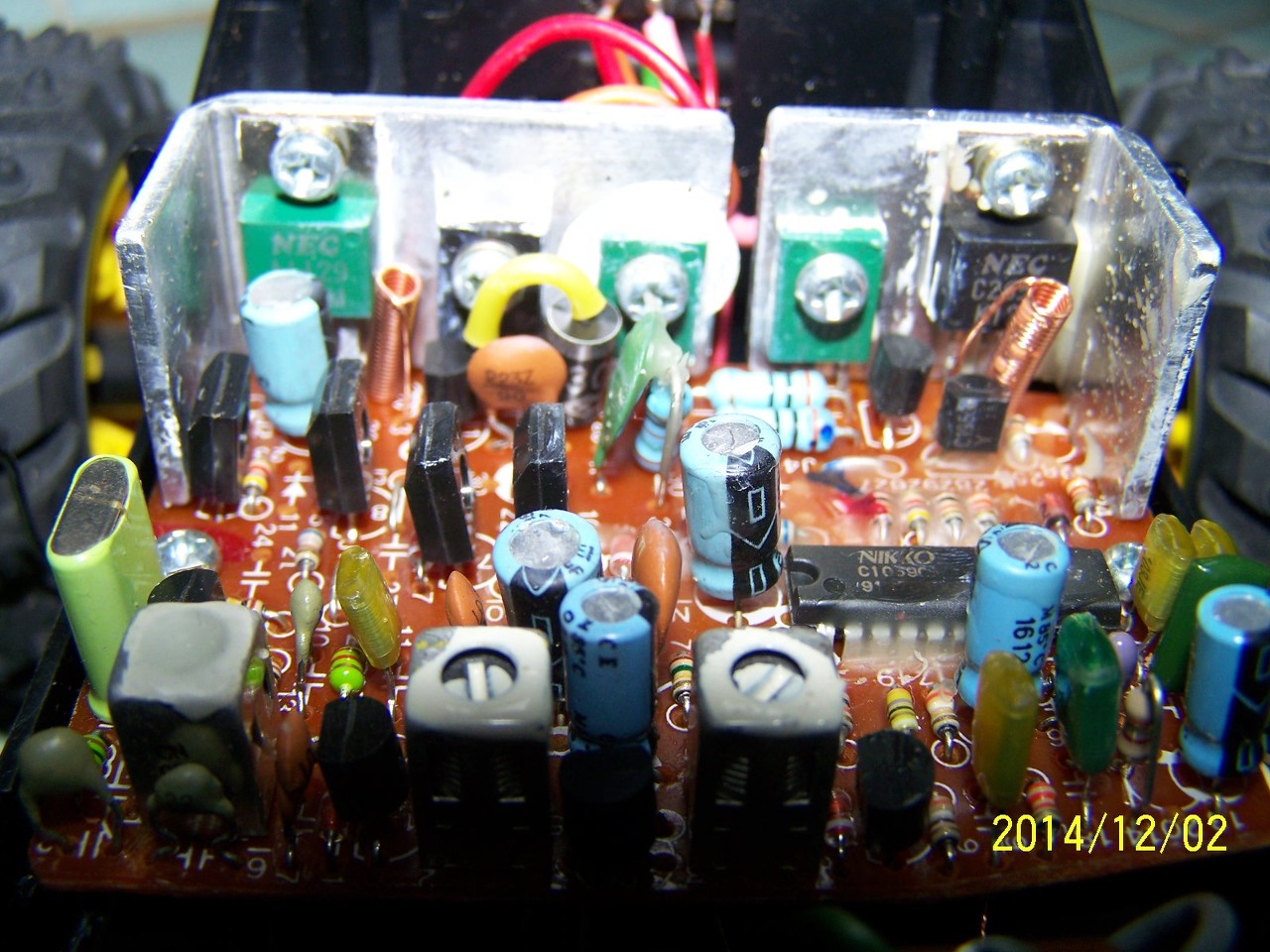

Lefényképeztem az auto paneljét illetve az irányítójét. Hátha igy többet tudtok egy nem hozzáértőnek segíteni. Válaszotokat nagyon köszönöm! Az első két kép az autoé,a másik az irányítóé. Üdv.:Szabolcs
Nagyon elnézést kérek a képeket nézve.....Van KF.. Ha találsz olyan kavicsot érdemes megpróbálni. Remélem elnézést kell majd kérnem a Kódolás miatt is
Magyarán az iranyitoban lévő kristályt amire 27.095 van irva csereljem ki 27.195mhz-es kristályra?
Az autóban lévőt nem kell? Udv.:Szabolcs
Arra mi van írva? A lényeg, hogy egyforma legyen a kettő.
A vevőben egy komoly superheterodyn /frekvenciaváltó/ vevő van, a KF a szokásos 455
KHz. Alsó vagy felső keverés lehet. A vevőkvarc LO-ban 27,195 MHz az adó ettől +/- 455 KHz-el térhet el. A keveréstől függően szükséges lehet a bemeneti RF fokozatok rezgőköreinek hangolása. Ha sikerül az RF csatornát összehangolni még további probléma lehet a kódoló/dekódoló áramkörök nem egyforma működése.

Így van, az adóban (távirányítóban) levő 27,095 -öt cseréld 27,195 kristályra. Ez minimum feltétel, hogy az adód az autód vevőjének frekvenciáján működjön. A vevőn pedig első körben ne hangolj semmit, a KF körökhöz pedig végképp ne nyúlj.
A vevőben látszik egy U1 "Modul No 27044" nevű IC annak a típusát kéne látni, mert ennek a párjának kell lenni az adóban is.
A vevő lokál oszcillátor kvarc 26,740 MHz, KF 455 KHz, alsó keverés, a vevő vételi frekvenciája
27,195 MHz. Valóban az adóba 27,195 MHz kvarc kell. 27 MHz modellező sáv 24.-es csatorna A hozzászólás módosítva: Dec 2, 2014

Még széthangoltattátok volna szegénnyel a vevőt is. A probléma úgysem itt lesz, hanem a vezérlő IC -t (enkódert) nem fog találni a vevőben levő dekóder, motor, szervo meghajtó IC hez. A vevő képein látszik egy Nikko C1039c IC, jő lenne tudni mi lakozik benne. A hozzászólás módosítva: Dec 2, 2014
