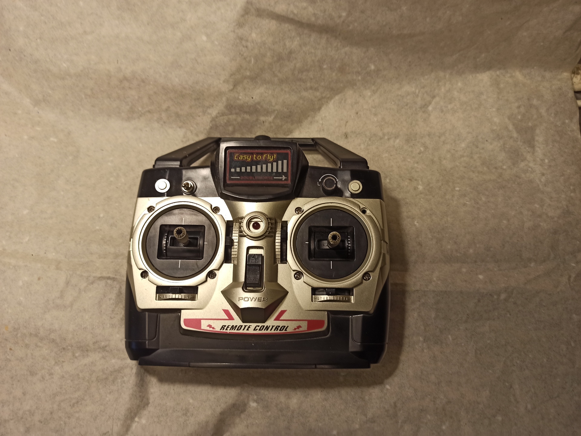

Helikopter távirányító antennaSziasztok! Ehhez a távirányítóhoz milyen hosszú antenna kellene? A készülék működik, hibája a tárolásból eredő oxidáció a teleptartóban, ami miatt nem volt tápfeszültség. Javítottam, működik is, de jó lenne tudni milyen sugárzó kell hozzá, mert nincs meg a gyári. Számolhatnám is, csak most negyedhullámú vagy félhullámú gyárilag?
Szia. Biztos valami teleszkóp volt, nem hinném, hogy 60-80 centinél hosszabb. Az meg bizonyosan nem volt felesre vagy negyedesre , mert igencsak dióverő lenne... Van benne egy hosszabbító tekercs. Azzal talán ki lehet hangolni valamilyen teleszkóp antennát.
Szia: Köszönöm, majd belenézek a belsejébe.
Az antennával sorba kötött induktivitás miatt hiába mondanám az enyém milyen hosszú, mert biztosan nem stimmelne - Microprop. A másik rádióm meg 35 megás, az meg eleve rövidebb. Maga a rádióadó a képen maximum egyszerű repülőhöz alkalmas, helihez nem, hacsak nem valami gyerekjáték. De a 40 megát már nem használják, gyártók meg kb. 20 éve nem. Régebben a hajósok még használták, de már mindenki - én nem
- gigásokat használ.
Mindenkinek köszönöm a hozzászólást. Egy utcánkbeli kisfiúnak próbáltam segíteni.
Az is tanulságos, hogy a 8 x AA elemtartó szegecsei milyen szinten tudnak oxidálódni helytelen tárolás esetén. (5 év padlás ) Eredmény: 0V a kimenetén. Átforrasztások után jó lett, próbára pedig bicikli küllőből kapott egy ideiglenes antennát. Aztán majd a szülők vesznek hozzá teleszkóposa ha akarnak, meg a helikopterbe akkupakot, mert a 10+ év nem tett jót neki. |
