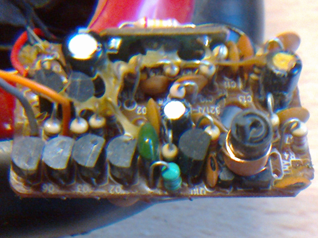

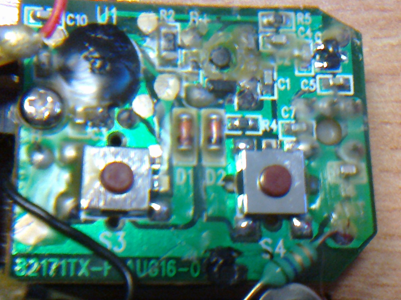

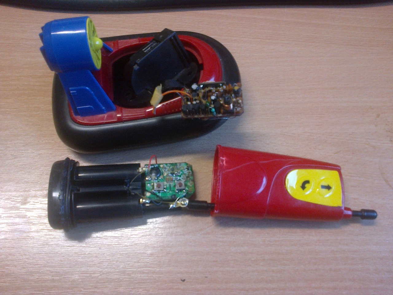

Hozzám került néhány ilyen "hajómodell". Silverlit gyártmány, a neten ezt találtam róla. A ráragasztott cédula alapján 27MHz-es az adó-vevője. Az adón 2 gomb van (megy, fordul). Kérdéseim: Ismeri-e valaki ennek az elektronikáját? Az adópanel felirata: 82171TX, egy nyákra tokozott ismeretlen IC van rajta. A vevőpanel felirata: 82171RX, egy TYD031 típusú modul + pár tranzisztor van rajta (Esetleg van valakinek rajza róla?) Fel lehet-e használni digitális adatátvitelre? Ha igen, kb. milyen átviteli sebességre lehet számítani? (Lánctalpas járműhöz tervezem használni, vagyis a sebesség nem annyira kritikus...) (Sajnos a "barátom" elég szűkszavú volt, amikor a panelekre és a modulra kerestem...) A képek mobillal készültek, így nem annyira jók, de talán látszik a lényeg, ha valakinek ismerős. A hozzászólás módosítva: Jan 12, 2015

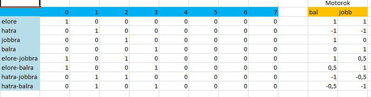

A 8 bemenet:
- elore - hatra - jobbra - balra - elore jobbra - elore balra - hatra jobbra - hatra balra a 4 kimenet: - jobb motor teljes fordulat - jobb motor fel fordulat - bal motor teljes fordulat - bal motor fel fordulat A hozzászólás módosítva: Jan 20, 2015

OK, egyertelmuen meg tudod feleltetni a bemeneti kombinaciokat a kimeneteknek?
tehat pl ha elore vagy hatra, akkor bal motor teljes fordulat ha jobb vagy bal akkor jobb motor teljes fordulat, stb.

Igen. A csatolt kepen latni fogod (a plusz ertekek az elore, a minusz a hatra; ill. a 0,5 a fel fordulat).
Kekek (0-7) a bemenetek. A hozzászólás módosítva: Jan 22, 2015
