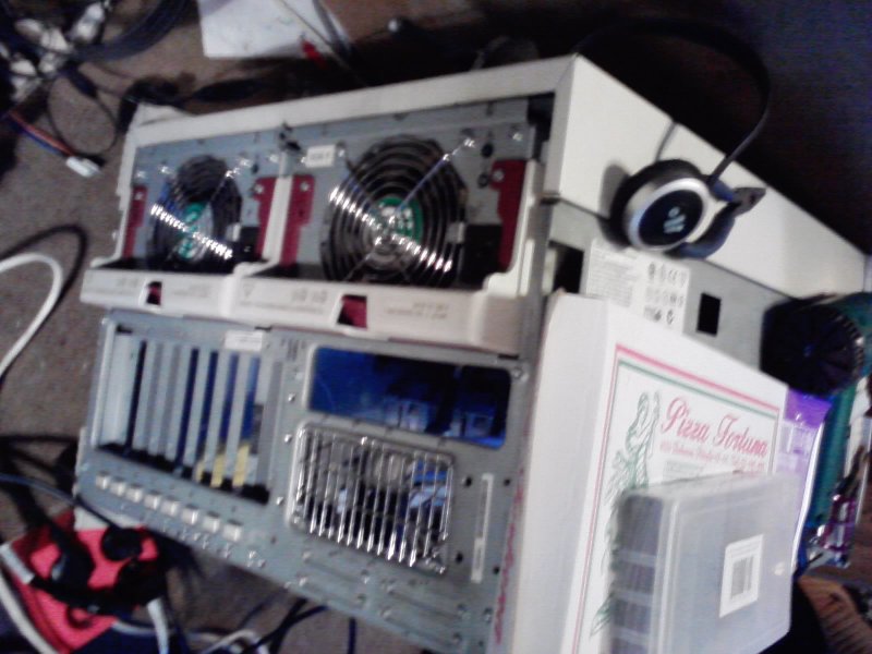

A rajz alapján átalakíthatod egy szabvány ATX csatira, és szerintem működni is fog, nekem még folyamatban van az átalakítás, most kezdtem neki a kábelnek. A PS4060-ba van vagy 8db 6800mikrós kondi a 12V-on
Majd még gondolkodok, hogy át alakítom-e, vagy sem, 1enlőre az erősítőmet fogja kiszolgálni, alig várom, hogy megérkezzen, elvileg jövő 7en itt van. Majd ha tudsz, csatolsz képet az átalakításrol? 6800as kondi?
Hát az elég durva táp akkor, megnyugodtam azthiszem, jó erős lesz 1éb érdekesség, amit el tudsz még mondani a táprol? Akár elektronikailag, mert te jobban ismered nyilván.
Hmm amiket olvastam, hogy a hatásfoka nem túl magas, mivel nem egy mai darab... Szerintem a többiről mindent elmond, ha belenézel.... hűtőborda hegyek, és kondi halmok... Annyi tapasztalat, hogy bár a venti 7,5V-ról megy, elég turbina hangú... főleg hogy nekem 2db van ugye az eredeti házba...
Itt van pár gyenge minőségű kép az átalakításról, én nem egy db tápot alakítottam át, hanem a két tápot összekötő elektronika kábeleit. Rákötöttem most egy kis s462-es lapot, és prímán beindult róla. Nem csoda, hisz 1500W áll rendelkezésére...

Megjött a táp,be is kötöttem, elindult,kegyetlen durva a hangja
Viszont tuti, hogy valamit nem kötöttem tökéletesen, mert be torzít 1 bizonyos hangerő felett, bár mondjuk sokkal jobban bírja ez a táp, mint a másik, érezni az erejét.. Eléggé barbár módon tudtam csak a drótot oda erősíteni, lehet, ha nem érintkezik túl jól,akkor eshet a feszültség, és e miatt torzítana? Mármint a tápnak a kimeneti feszültsége mondjuk 12V ugyebár, mire az erősítő megkapja, csak 11, vagy alatta, mert ha meghajtom, a nem tökéletes érintkezés miatt eshetne a feszültség, ha jól gondolom, nem? Különben meg 10cm hosszú dupla vezetékkel kötöttem rá a +, meg a minusz-t, ezért nem értem. Segítsetek légyszi, meg hogy hogyan lehetne az érintkezőire vastag kábelt rá erőszakolni a leg 1szerűbben. Esetleg rá tudnám forrasztani? Vastag sok szálas drótom van. (legalább 4es) De elméletileg nem torzíthatna, mert 25amper elvileg elég kell, hogy legyen. Előre is köszi! |
