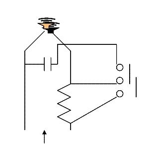

Alkalmazható e, a rajzon látható módon egy hangváltó bekötése? Arról lenne szó, ha a hangsugárzót adott esetben aktív hangváltóval akarnám használni, a beszerelt passzív váltót le tudnám választani. Nem tudom mennyire érthető a rajz. Köszönöm!

Képet, képként csatolj, s ne doc-ba ágyazva. Lecseréltem.

Jó ez a bekötés.
