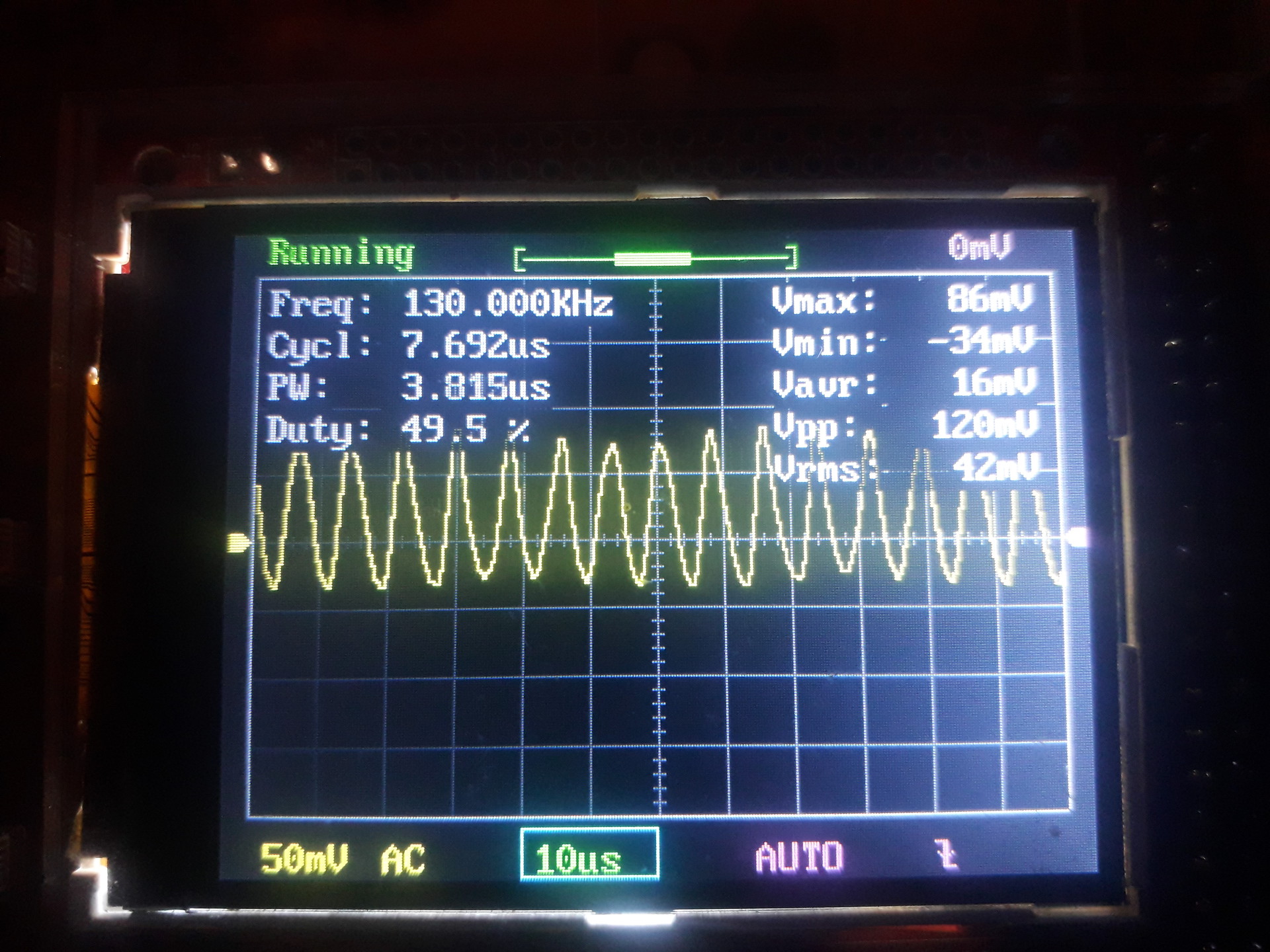

Van egy kis változás a frekvencia emelésével.
(#) sdrlab válasza sany hozzászólására (») Márc 9, 2021 /
Ez így önmagában még semmit se mond!
A legegyszerűbb trafómérés - primerre (50Ohmos) jelgenerátorról jelet adsz. Szekundert lezárod 50Ohmal(1:1 áttétel esetén), és addig növeled a frekvenciát, míg a szekunderen a primer jelszintjéhez képest -3dB-s értéket nem kapsz! Ez az alsó határfrekvencia, 50 ohmos közegben! Ha máshová szánod, olyan ellenállásokkal kell lezárni, ami ott van!
Felső határfrekvencia hasonlóan határozható meg, bár ott lehetnek meglepetések..., de azt úgysincs mivel lemérned...
(#) sany válasza sdrlab hozzászólására (») Márc 9, 2021 /
Akkor egyszerűbb lenne oda berakni és ott mérni, ahová lesz? Ezzel a műszerrel is tudnám vizsgálni?
Akár....! Ott is lehet mérni...

Való igaz, itt más az impedancia. Az jutott eszembe mi lenne, ha készítenék hozzá, egy kis RF erősítőt és azon keresztül vizsgálnám a primer oldalon és szekunder oldalán az előállított jelet? Ezzel nem látszana jobban a szkópon?
(#) sdrlab válasza sany hozzászólására (») Márc 12, 2021 /
És mit akarsz nézni a szkópon??! Hogy van e valami jel?? Az még édeskevés... Itt mérésekről beszélünk, ami azt jelenti, tudod, mit látsz, milyen amplitúdót, a műszeren! Ezen mit segítene egy előerősítő?!
(#) sany válasza sdrlab hozzászólására (») Márc 12, 2021 /
Csak azt hittem, hogy jobban látszódna a jelintenzitás, fázis, ha nagyobb jelet kapna. Az erősítés ismeretében.
(#) pucuka válasza sany hozzászólására (») Márc 12, 2021 /
Az oszcilloszkóp, ahogy a megnevezésében is benne van, jel alak vizsgálatra való.
Ettől még lehet jelszint (jelintenzitás) és fázis mérésre használni, de erre nem túl pontos.
A jelszintet (jelintenzitást) és a fázist egyszerűbb feszültség mérővel pontosabban mérni, legjobb, ha logaritmikus skálájúval. Elég babrás a dolog, némi számolás is szükséges, de egyszerű eszközökkel megvalósítható.
Természetesen léteznek erre a célra mérőeszközök, pl. hálózat analizátorok, vektor voltmérők, wobblerek, amik az ilyen fajta méréseket könnyebbé teszik.
