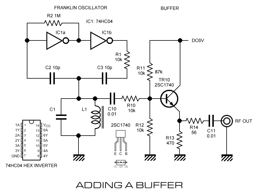

A logikai kimeneten megvan rendesen a nagyfrekvenciás négszögjel? Szkóppal nézve, természetesen, nem mással saccolva...
(#) sany válasza sdrlab hozzászólására (») Feb 18, 2022 /
Nincs négyszög.

A 10 kΩ-os ellenállás és a 10 pF-os kondi közös pontján mérjem a 4. lábon?
Az a 10 kΩ-os ellenállás miért van ott különben?
(#) sdrlab válasza sany hozzászólására (») Feb 18, 2022 /
Hogy nálad hányadik kapu a kimenet azt én nem tudhatom! De a rajz szerinti IC1b kapu kimenetén közvetlenül!
A soros 10k feltehetően vadrezgések mérséklésére lett betéve....
Dehogynem, az eredeti rajzon a 4. láb a kimenet, most igaz a itt nálam 6. láb a 74HC00 miatt. A lényegen nem változtat. Ha lenne jel megtalálnám.

És hogy kötötted be azt a NAND kaput konkrétan? Beszélünk itt a nagy semmiről, amikor még egy konkrét kapcsolási rajz sincsen, merthogy feltehetően már ott el van cseszve!

Nem kell. Minden olyan, mint az eredeti kapcsolásban. Természetesen a NAND bemeneteit összekapcsoltam, hogy NOT kapuként működjenek. Mivel 9 V-os elemről működtettem, ezért egy ZPD6.2-es és egy soros 100 Ω-os típusú diódával egészítettem ki csak az áramkört, illetve 100 nF-os hidegítő ellenállásokkal.
Az eredeti kapcsolási rajzot hiába tetted ide, az egy működőképes rajz, míg a tied nem. Valamit biztosan rosszul kötöttél be, ha még négyszöggenerátorként sem funkcionál...
Illetve próbáld ki nagyobb induktivitással/kapacitással, amivel jóval MHz alatti freki jönne ki. Ha úgy sem megy, akkor tuti el van kötve valami...

Lerajzoltam. Remélem látszik. A zöld színnel odaírtam a mért feszültségeket a GND-hez képest.
(#) Gafly válasza sany hozzászólására (») Feb 18, 2022 /
A 10 k-nak a 6-os lábra kellene mennie.

Akkor megint kaptunk egy elméleti rajzot a fizikai kapcsolásodról? )
Elvileg a 6-os lábon nem mérhetsz 2,76V-ot akkor ha jó az IC, és nem rezeg az oszcillátor! Ott csak 0 vagy 1(logikai) szint lehet. Ha rezeg, akkor az átlaga kiadhatja a fenti feszt...
A kimeneti rész viszont jónak tűnik a feszültségek alapján...
Ezek olyan feszültségek, amikor megy az oszcillátor.
Csak hibás a rajz, de nem elméleti.
Megmértem LC tag nélkül a feszültségeket a két kapu 1-1 kimenetén. A csaknem 3 V megvan akkor is.
Az a helyzet, az az oszcillátor rezgőkör nélkül is berezeghet szerintem! De hát van szkópod..., miért nem használod, miközben olyan helyen mérsz, ahol feltételezhetően nagyfrekvenciás váltófeszültség is jelen van?!

Most variáltam rajta.
Kicseréltem a 74HC00-t CD4011BE-re. Most a 6. lábon nincs jelen a kb. 3 V feszültség. Az L= 100 µH és a C= 100 pF rezonancia frekvenciája ≈ 5 MHz. Ez így elvileg jó.
