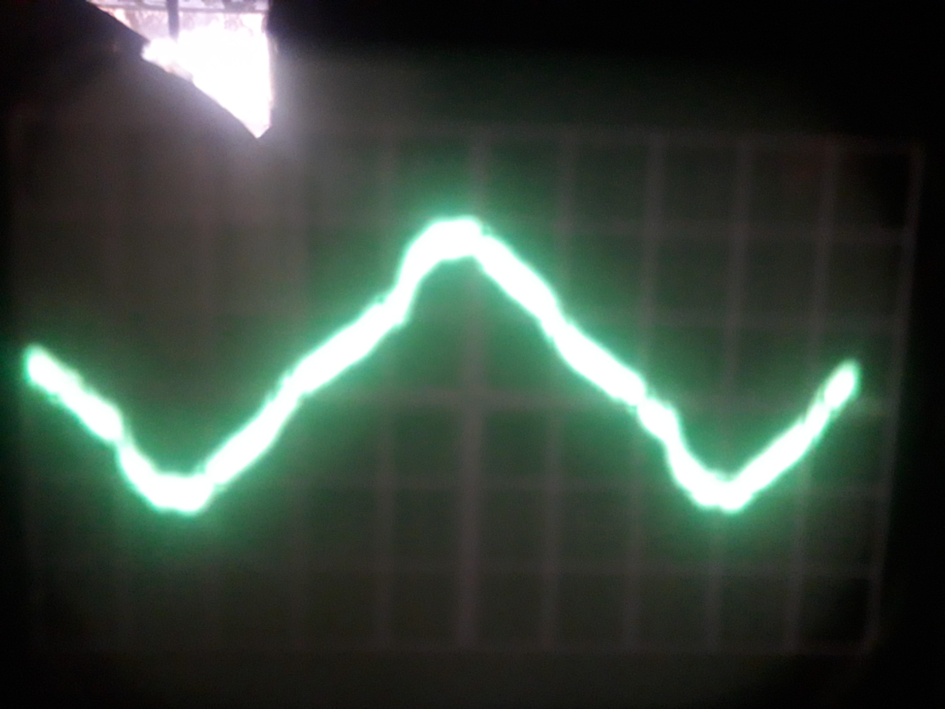

(#) sany hozzászólása Feb 18, 2022 /
Megvan a szinusz, Kb. 9.8 MHz freki. Osszcilloszkóp 3 ms/T és 0,1 V/T kapcsolók állásánál, a képen látható jel jelenik meg a képernyőn. Gyenge beteg kis jel.

(#) sdrlab válasza sany hozzászólására (») Feb 18, 2022 /
Mégegyszer: az emitteren kevesebbet kell mérned kb 0,7V-al, mint a bázison!
Khm..., hát ennek a sin-hoz nem sok köze van ))
