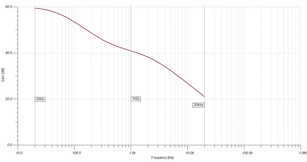

(#) scooby_ válasza Moszkvai hozzászólására (») Dec 13, 2011 /

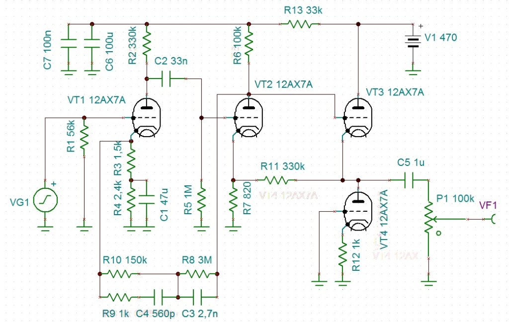

Nos,a Tina még mindig nem tudom mennyire megbízható,de ez a görbe igen csak jónak tűnik! Kicsit még igazítottam a visszacsatoláson. Eredménye lent. Ehhez hasonlítva,jó az eredmény....

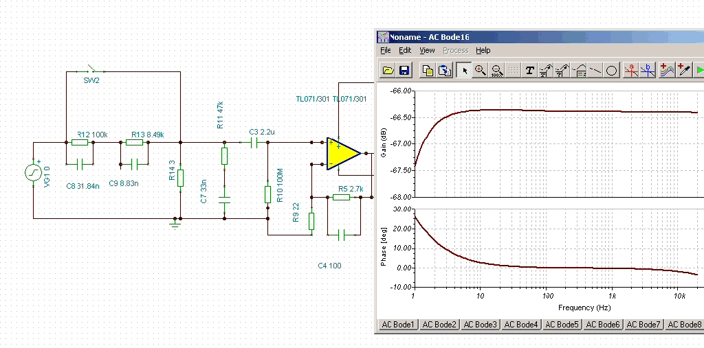

(#) CHZ válasza scooby_ hozzászólására (») Dec 14, 2011 / 1
Anti RIAA bekötésével szimuláld, könnyebben értékelhető eredményt kapsz.

Odanyomtam neki az Anti riaa-t is,de nem lett valami jó az eredmény,inkább fel sem teszem. A lényeg nem is ez volna,hanem az,hogy kipróbáltam a módosítást élőben is,és valóban,még jobb lett! Még újabb hangokat hallok...
(#) Moszkvai válasza scooby_ hozzászólására (») Dec 14, 2011 /
Jónak tűnik! Az eredetiről is van ilyen grafikonod?
(#) scooby_ válasza Moszkvai hozzászólására (») Dec 14, 2011 /
Pontosan melyik eredetiről? Amit Te használsz,vagy az,ami az eredeti kapcsolásban is szerepel?
Legyen mindkettő.
Ahogy óhajtja,Sir!
Én kipróbáltam mind a 3 verziót,ez az utolsó,amelyik "pontosítva lett",ez tetszik a legjobban! A görbéken látszik,hogy 1Khz már nem pontosan a 40dB-t metszi. Az az eredeti riaa görbén a középpont,azaz a 0dB

Annak jónak kell lenni, ha megfelelő értékekkel használtad. Anti RIAA lezárása 3 ohm volt? Ha hagytad a 47k lezárást nem lesz ok.

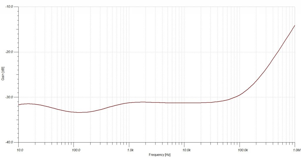

(#) scooby_ válasza CHZ hozzászólására (») Dec 14, 2011 /
Egyébként Dollarakos képeiből lestem az Anti Riaa-t. Nem tudom,hogy az jó-e?

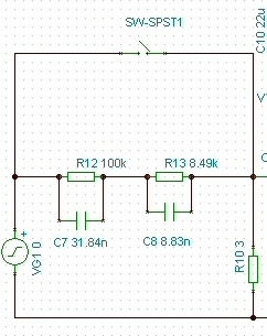

Itt van a bekötése , kapcsolóval kiiktatható. Így próbáltad? Ezzel fázisviszonyokat is láthatod, frekimenet egyenetlensége is jól látszik.
Én ezeket a felvételeket így nem tudom értékelni.

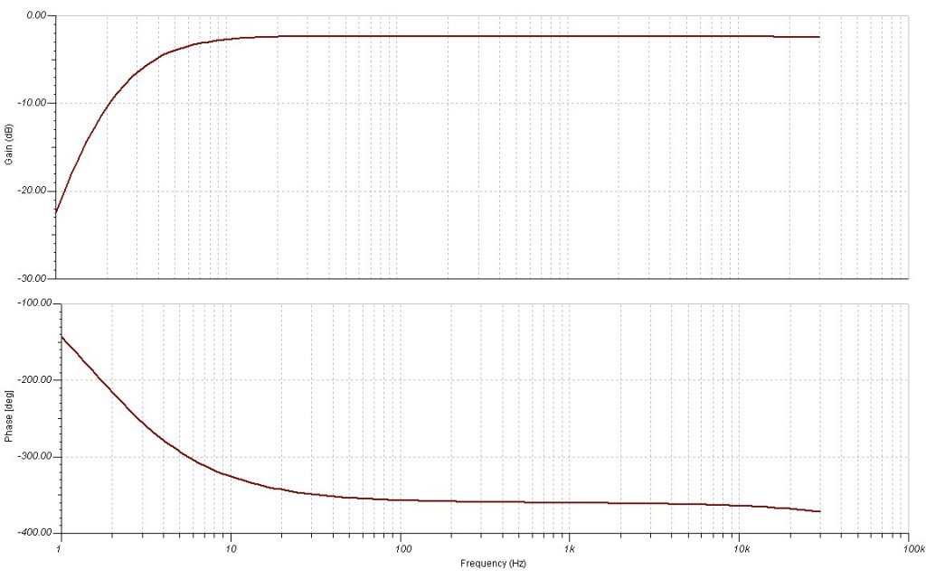

Itt van hozzászólásod előtt.., melyikre gondoltam.
Ez miért lenne jó? Nézd meg mutattam egy elfogadható átvitelt, fázis freki nem ilyen hepehupás.

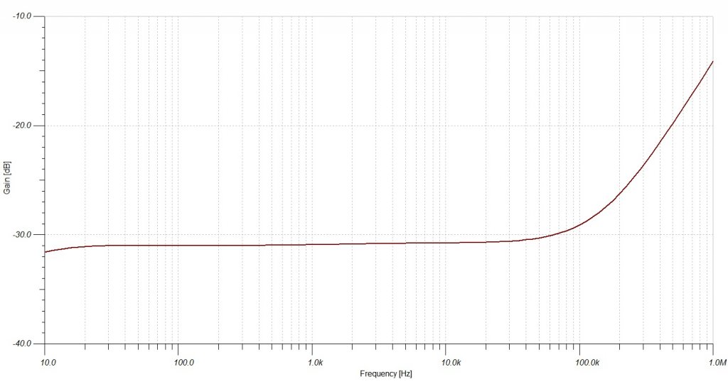

(#) scooby_ válasza scooby_ hozzászólására (») Dec 14, 2011 /
Módosítottam a visszacsatoláson,ilyen lett.

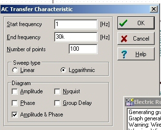

Ez már sokkal jobb, elég 30KHz-ig szimulálni. Kapcsold be a fázis átvitel vizsgálatát is, ahogy az előzőleg csatolt képen látható. TINA ezeket nagyon megbízhatóan szimulálja.

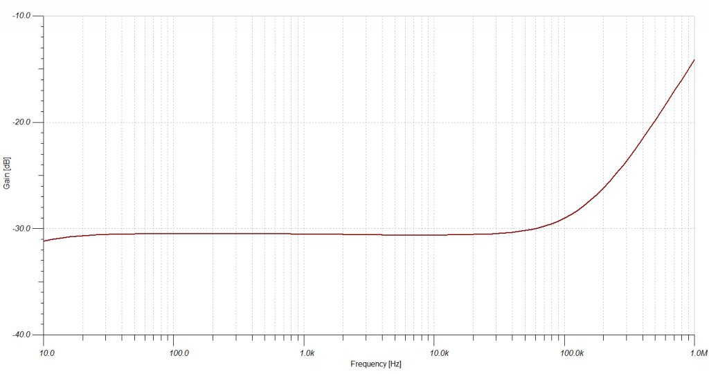

Nézd meg, (szerintem meg is építetted) ACTIDAMP átvitele milyen , 0,5dB belül mennyire egyenes. Ezt a HIRAGA is teljesítheti, ha jól van méretezve.
Igen,ez egészen szép. Azt még nem építettem meg. Ez melyik ActidAmp? MK2 vagy az MK4? Az MK4-hez kell egy jó pár IC...

Úgy emlékszem, hogy az MKII. HIRAGA- ból is ki kellene hoznod ezt az átvitelt.
Az sem egy rossz rajz. Már dolgozom rajta!

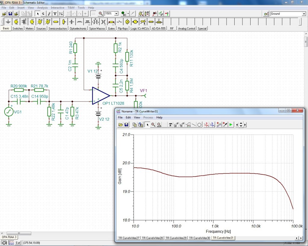

Nos,elméletileg készen van!
Próbáld így beállítani..
