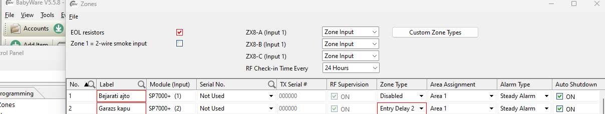

Sziasztok! Paradox SP7000+ központot programoznék. A leírás szerint nem duplázható a 16 zóna. De a kezelőről programozva 705 szekció 1-es(ATZ) opció és a 2-es(párhuzamos) opció beállításával simán megy a 32 zóna. A babywarrel viszont csak 16 zónát enged, mondjuk azzal még programozni nem próbáltam. Valaki esetleg már programozott ilyet?
Szia! Melyik verziód van? Mert nekem csont nélkül engedi! verzióm 5.5.37 nekem simán megy. Most teszteltem le hogy olvasom.
Jó dolgai vannak a Paradoxnak, de nem egyszer egy bugtemető!
Szia! Amivel probáltam programozni és eddig mindig működött más központokkal, az régi verzió 2.31.4. Ezzel nem is tud csatlakozni. Amível most probálom előre megszerkeszteni és majd csak hétfőn próbálom majd rátölteni az 5.5.8. Ez a verzió az sp7000+ központot csak 16 zónával engedi programozni ugyanúgy mint a leírás szerint. A mellékeltem egy képet, a zóna beállításoknál nincs zóna duplázás. Illetve a soros vagy párhuzamos beállítás is hiányzik.

Szia! A paradox oldaláról letöltöttel tudtam programozni. Pontossaban tudtam csatlakozni a központhoz, letöltöttem a már kézzel beprogramozott dolgokat a 32 zónával. Mindent beállítottam a Babyware-el a zóna neveket is mind a 32-öt. A feltöltés után minden jó volt kivéve a zónákat csak 16 volt meg. De miután kézzel a kezelőn beállítottam a zóna duplázást minden müködik rendesen, még a BabyWare-el beállított zóna nevek is jók.
