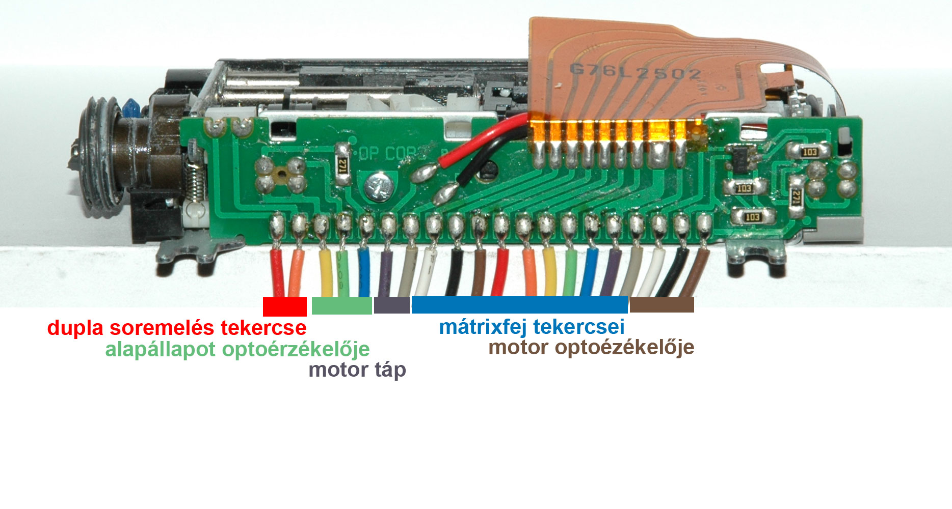

Üdv! Sikerült szereznem egy pénztárgépet, amiben van egy EPSON M-190 típusú nyomtató. 18 különböző színű vezeték jön ki belle. Vannak benne tekercsek, gondolom azok mozgatják a tűket, és valami léptetőmotor is. Az lenne a kérdésem, hogy esetleg valaki tud róla valamilyen leírást (főleg lábkiosztás), illetve hogy valami PIC segítségével ezt fel-e lehetne éleszteni?
Nagyon lelkes vagyok Előre is kösz
Mellékelem képen a lábbekötést. A dupla soremelés tekercse arra való... ha éppen nem nyomtatsz, csak a szalagot továbbítod, akkor mechanikusan kettőször emel sort egy kör alatt. Így gyorsabban tolja a szalagot. Alapállapot optoérzékelője: Ezzel érzékeled, hogy mikor kerül alapállapotba a nyomtatófej. Ennek a jelére indul az új sor nyomtatása. Motor táp: Sima DC motor van benne. 6 voltos és kb 0,5 ampert eszik. Mátrixfej tekercsei: egy láb a test, és nyolc "tű". Amúgy kis kalapácsok vannak benne és vízszintesen egymás mellett kb. fél centire. Motor optoérzékelője: Ezzel nézed a motor sebességét, és ennek megfelelően egymás után meghajtod a mátrix tűket. PIC-el meg tudod hajtani. |

Már csak valami meghajtót kell építenem a tekercsekhez...remélem sikerülni fog
