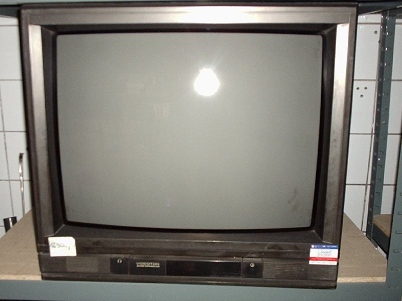

Van egy vidi TV-nk, a típust nemtudom, mert nem vettem ki a helyéről, de olyan ami a képen van!
Hiba a következő!
1. A hang magától megy fel és le egy idő után, és van hogy el is megy, majd visszajön.
2. Az OSD eltűnt, és ha hang vagy fényerőt állítok akkor egy fekete négyzetben van egy kék felkiáltójel!
Aki tud segíteni a javításban kérem írjon!
Amúgy a hangnál elkóra tippelek!
üdv
PIXI
(#) BarnaPili válasza Pixi hozzászólására (») Nov 6, 2010 /
Az OSD-t vissza tudod hozni úgy,hogy az "ideál érték" gombot nyomod hosszabb ideig.A hang föl-le-el probléma pedig valami kontakt hiba lehet.Ha lesz OSD,meg tudod nézni,hogy mászkál e a skála. Ideál gomb az olyan,amin két nyíl mutat egy függőleges csíkra.Ezzel hozza vissza a gyárilag beállított hang ,szín,kontraszt,és fényerő értékeket.
István
(#) Pixi válasza BarnaPili hozzászólására (») Nov 7, 2010 /
Ha magától változik a hangerő, akkor annak nincs jele a képen! Csak magától változik!
Amúgy az OSD mitől ment el?
Az még jó lenne ha valaki tudná hogy a panelon hol keressem a hibát, minek a környékén!
Régebben a kép is elmászott felfele, de azt 2x visszaállítottam és azóta jó!
(#) BarnaPili válasza Pixi hozzászólására (») Nov 7, 2010 /
Az OSD kikapcsolható ennél a sasszinál,ahogy írtam,vissza tudod hozni.Ha újra előfordul,akkor lehet hogy egy memo IC csere vár rád.De ez ennél a gépnél ritka.A hangpanel a sasszi bal oldalán található,függőlegesen áll egy,egy hűtőborda van rajta,be van akasztva a sasszi műanyag keretébe.Vedd le a gép hátulját,és óvatosan kocogtasd meg a bordát csavarhúzó nyéllel.Ha ott van a kontakthiba,akkor forraszd át.TDA 2030 a végfok IC,ha jól emlékszem.
Van rajta egy poti is meg egy TBA120U(IS02).A poti lehet KH-s,ezzel is lehet a hangerőt állítani.Nézd meg hol állt,és mozgasd meg,esetleg fújj belé egy kis kontaktsprayt.
István
Az OSD már visszajött hálisten! Dehogy lehet kikapcsolni?
Akkor majd valamelyik nap szétkapom, és meglesem a hangpanelt! Remélem rendbe jön!
Köszi a segítséget!
Annó volt egy infracolor vidi TV-nk, és annál valahogy be tudtam lépni a szerviz menübe, amikor a két digit vinalkáit tudtam variálni, és ott az tetszett mikor átállítottam hogy ha csatornát váltottam akkor nem volt fekete kép a váltáskor! Meg még kitudja mit lehetett ott variálni! Amúgy ez az átállítás is véletlen volt!
Az OSD-t az ideál gomb hosszan nyomva tartásával tudod ki illetve be kapcsolni.Az infracoloroknál át lehet alakítani a rendes távot "opciós" távnak.A távban lévő IC két megfelelő lábát kell összekötni.De szerettett akkor belépkedni az opcióba,ha merült az elem.Ekkor az ügyfél örömmel kapcsolgatta a szegmenseket,utána meg csodálkozott a végeredményen...Lehettett állítani,hogy hány csatornás legyen,melyik gomb mit csináljon...Ennél az OSD-snél is így van,csak itt a bekapcsoláskor kell egyszerre nyomni a program és a hangerő minuszt,és úgy áram alá helyezni.De szerintem itt nem lesz rá szükséged.Gyanús a kontakthiba a hangpanelen.

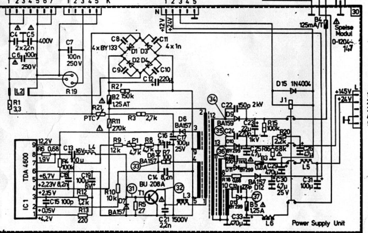

(#) Baxi hozzászólása Nov 15, 2010 /
Hi Mesterek!
Van egy TS-5326TXT-s tv, amiben a tápnál elszállt egy kondi és egy ellenállás.
Azt szeretném kérdezni hogy miért lehetett ez, vagy mi okozhatta, pl zárlat valahol.
A kondít kicseréltem azon látszott az érték viszont az R20 ellenállás értékét nem tudom.
Segítséget előre is köszönöm.
(#) kadarist válasza Baxi hozzászólására (») Nov 15, 2010 /
2,2 kohm-os. Ellenőrizd a D10 diódát is! Rajz: Get Manual
(#) lapose válasza Baxi hozzászólására (») Nov 15, 2010 /
2.2Kohm. Ez az ellenállás a relé 145V-os érintkezőit hidalja át. Erről megy a sorvégfok.
Szerk.: Nem frissítettem az oldalt.
(#) Baxi válasza lapose hozzászólására (») Nov 15, 2010 /
Köszönöm a segítséget, akkor gondolom miután kicseréltem az ellenállást nézem át a sorvégfokot?
Itt mit kell megvizsgálni/megnézni?
Bocs a kérdésekért, de a TV-k nagy fekete folt az elektronikai tudásomba(sok mással együtt), de igyekszem
Valószínűleg a kondenzátor zárlata miatt égett le az ellenállás. Az ellenállás cseréje után mérj ellenállást a D10 katódja és a test között. A kondenzátorok töltődését kell észlelned, ha nincs zárlat ezen a vonalon.
(#) Baxi válasza kadarist hozzászólására (») Nov 15, 2010 /
Ok, megnézem, köszi
(#) Baxi válasza kadarist hozzászólására (») Nov 17, 2010 /
Hi
Kicseréltem a az ellenállást és a kondit.
Sajnos így sem indult, bekapcsoláskor sistergett/nagyfesz hangja volt utána meg abbahagyta és kattogni kezdett, mint valami gyújtás hibás motor.Nem is kattog szinte pukkadozik .
van valakinek tippje azt megköszönném, hogy mi lehet a rossz benne.
(#) BarnaPili válasza Baxi hozzászólására (») Nov 17, 2010 /
Elsőként kösd le a sorkimenőről a sokszorozót,és úgy indítsd el.Ha elindult,akkor sokszorozó hiba,ha nem akkor mérd meg a sorvégtarnyót, BU208 vagy 326.A vezetékeket kösd le róla.Ha a BU pusztult el,akkor a kollektorában lévő 10 nF körüli kondit mérd meg.
Ha ezek is jók,akkor a sorkimenőre terelődik a gyanú...
István
