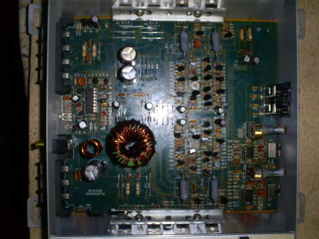

Helo mindenki!
A következő dologban szeretnék segítséget kérni! A napokban vettem egy SAL saf2070 240W telljesítményű autós erősítőt! Hídba kötve és 4Ohmon tudja a 240W-ot, 4Ohmon hídba kötve 220W! Ehhez van még egy 300W 4Ohm hagszóróm egy ládában amit hajtani szeretnék vele! Időm még nem volt hogy beszereljem az autóba, viszont a lakásban kipróbáltam, hogy működik-e! Tápnak egy 250W-telljesítményű 12V-os transzformátort, használtam aminek a kimenő feszültsége egyenirányítva és pufferelve is van! Így a kimenő feszt mérve 16-17V közötti feszt mérek! Már körülbelül 3 féle autós erősítő működött róla hibátlanul órákon keresztül! Most sem történt másképp, csak ezekután jött a probléma! Annyit tetem hogy az erősítőről lekapcsoltam a tápot, majd egy pár másodperc elteltével vissza! Ezt aközben tettem hogy az erősítő maximum hangerőn szólt! Arra voltam kíváncsi hogyha a szoba hagszóróim is szólnak mellette és kikapcsolom menet közbe akkor menyire lesz érezhető a hiánya! Szóval mikor vissza kapcsoltam arra lettem figyelmes hogy az erősítő nem szól, és hogy a rajta talűlható piros led pirosan világít, majd szép lassan kialszik, ahelyett hogy átváltott volna zöldre! Aztán megfigyeltem hogy világít zölden de nagyon halványan! Ezekután rákötöttem egy számítógép tápegységére próbaképp! Ekkor folymatosan pirosan vilgított! Vissza az előző tápra, ekkor átváltott normálisan zöldre, de továbbra is néma! Próbáltam állítgatni a hangerőt, és a ferkvenciavágást hátha máshgyan szól, de amikor az X-overen átkapcsoltam akkor sem történt semi! A kérdésem a következő! Miért csinálhatja ezt, és hopgyan lehetne megoldást találni a problémára! A segítségeket előre is köszönöm!

Néhány számot írnék le! Kicsit méregettem, és esetleg valaki neme tudna a jelenségekből következtetni valamire! Lemértem a pontos bemenő feszt, ami 11,43V, aztán lemértem a feszt a kimeneten, váltóba semmi, viszont most jelet nem is kapott, szóva hídba kötve egyenfeszt mérve 0V, a bal csatornán 0,05V, a jobb csatornán pedig -0,04V! Ezek után adtam neki jelet, és váltófeszt métrem a kimeneteken! Így hídba kötve is, és jobb bal csatornán is 0V mérhető!Az erősítő ledje állandóan halványan és pirosan világít! A tápnál van az erősítőn egy 20A es biztosíték! Ezt leelenőriztem és 100% hogy jó!

Tovább jutottam! Rákapcsoltam a nagyobb tápot 16-17V és a led megint szépen átváltott zöldre! Úgy látom az erősítő áramköröknek nincs bajuk, hanem a LEDhez eléggé közel van, és szerintem a védelmi áramkör része lehet, egy TL494CN nevezetű IC ami kegyetlenül melegszik, anyira hogy nem állta a kezem! Ennek mi lehet az oka?

Kicseréltem az erősítőben az összes végfetet, a 2 tápfetet, és a TL494-et! Az egyenirányítók működnek! Amikor bekapcsolom akkor azt történik hogy amikor átváltana pirosról zöldre, akkor ehelyett elkezd valami kattogni benne egyre gyorsabban! Ekkor áram le! Miko9r újra próbáltam ugyanez megint! Mitől lehet ez??

Van valami rakotve a kimenetre vagy uresen is igy katog?Nem tom mijen,de vannak egyes erositok amiben reles vedelem van,ha zarlat van a kimenetelen egybol lekapcsol ezzel megvedi hogy leegjen a vegfok. Nem tudnal kepet felteni a belsejerol
(#) Szamy válasza Marty McFly hozzászólására (») Okt 23, 2008 /
esetleg egy fotót nem tudsz tolni? legalább nagyjából látnánk, kiről van szó...
(#) Marty McFly válasza Szamy hozzászólására (») Okt 23, 2008 /
Feltöltöttem egy képet! Egyébként az még az érdekes hogy ebbe nincs relé! Akkor mi kattoghat?
