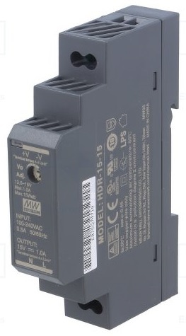

(#) Bakman válasza Bakman hozzászólására (») Máj 22, 2019 /
Apropó, nem is referáltam, mi lett a vége.
Beépítettem egy Mean Well HDR-15-15 tápegységet és egy diódát is a kimenettel sorbakötve, egyéb védelem nincs. A kis tápegység bírja a rövidzárat is, tesztelve. Folyamatos kimeneti árama kb. 80 mA állandósult állapotban, 13.9 V-ot tartja az akkukat.
Köszönöm a hasznos tanácsokat!

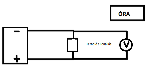

Savas akkumulátor kapacitás tesztjével kapcsolatosan lenne egy kérdésem. Adott egy 12 Voltos 23 Ah akksi. A könyve szerint a kapacitás tesztet úgy kell elvégezni,hogy egy jól ismert terheléssel terheljük le az akkumulátor (teljesen feltöltött állapotnál). Ha 1 órán keresztül 23 Amperral terhelem, nem eshet a feszültség 10 Volt alá. Ez eddig rendben van. A 23 amperos terhelés "előállításához" gondoltam R=U/I, azaz R=12/23 = 0,521 Ohm. Szóval ha az akksi + és - saruira rákötök egy ekkora ellenállást akkor 23 amperral terhelem? Ha igen, mégis mekkora keresztmetszetű vezeték kellene és milyen ellenállás? A terhelő villa nem érdekel. Ha tud valaki válaszolni erre, számítással együtt, annak nagyon örülnék.
(#) nedudgi válasza Szttibor hozzászólására (») Máj 29, 2019 /
Ez a kapcsolás így elméletileg jó, de mégsem.
Az adatlapon, és az akkumulátoron is egy 8/10/20 órás kisütésre vonatkozó kapacitás szerepel. 1 órás kisütés ennek (ex has) 80%-át mutatja. Ha a valós felhasználás közbeni kapacitásra vagy kíváncsi, akkor annak megfelelő kisütéssel mérhetsz.
Milye típusú, milyn gyártmányú akkuról van szó?

(#) Inhouse válasza Szttibor hozzászólására (») Máj 30, 2019 /
Nem ilyen egyszerű. Az akkukat nem lehet 1C-vel meríteni, azt csak rövid időre viselik el. Gépjármű akkuknál a C20 (kapacitás huszadrésze) az elterjedt. Pl. egy 60Ah-s akkut 3A-el kell terhelni 20órán át és akkor érvényes a 10,5V határérték. Nem egyenesen arányos a terhelés/idő állandó. C10-el nem fogja 10 óráig bírni, mint ahogy C1-el sem 1 óráig. Van rá egy meghatározás, a Puekert összefüggés.
Az izzós terhelés alkalmasabb lenne a feladatra, némileg áramgenerátoros az izzószál a sima ellenálláshoz képest. Ráadásul kapható megfizethető árban megfelelő feszültségű és teljesítményű.

Egy gill g-35 típusú repülőgép akkumulátorról van szó és a fent leírt ellenőrzést évente ell kell végezni. A típus alapján interneten fent van az adatlapja is.

(#) mugab válasza Szttibor hozzászólására (») Jún 3, 2019 /
ITT a kilencedik fejezetben van grafikon kisütési időkre... (Ha ez az az akku...)
Meg a végén is van egy hasonló ábra.

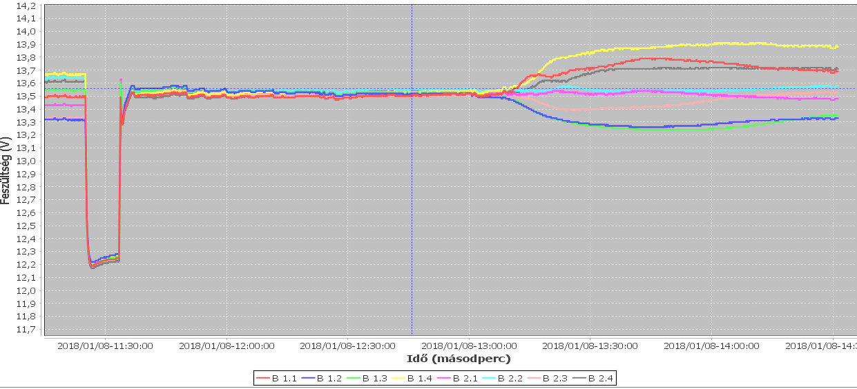

Olyan problémát szoktam látni soros telepeknél, hogy a töltés végénél, amikor a töltőáram lecsökken pár %-ra, lényegében éppen belép csepptöltésbe a rendszer. Akkor az egyik-másik akku feszültsége elkezd emelkedni a többi "kárára", akár 14V fölé is elmehet, na akkor kellene valami kiegyenlítő (cellafesz korlátozó), mert olyankor abból az akksiból jobban fogyhat a víz, csökkenhet a kapacitása, és a következő ciklusokkal ez még rosszabb lehet.
Egyébként kisütéskor, töltéskor együtt fut a többivel, csak a csepptöltési fázisba lépéskor kezd szétesni a telep.
Amit végső elkeseredésedben tehetsz, ha ilyen előjön és nagyon ráérsz, talán segít.
Kiszeded üzemből, párhuzamba kötöd és csinálsz rajta 1 nagyjából ilyen ciklust:
párhuzamos pihentetés (2nap) merítés, töltés, csepptöltés (2nap), pihentetés (2nap).
Aztán szétszedve pihentetés (2nap) és rámérni, hogy szétválnak-e a feszültségek, ha igen, akkor, kb sose lesz jó kiegyenlítés nélkül. 2db akksinál még megoldható, 4-8db hát.. szokásos 32db esetén
kép:
48V, 2 csoport 100Ah akku. 3-4 éves telep.
Eléggé szétesve indul, majd terhelés és töltés alatt együtt fut, csepptöltéskor megint szétesik, és lassan mocorog is. Ezt +- párszáz mA áram képességű kiegyenlítő össze tudná rántani.
