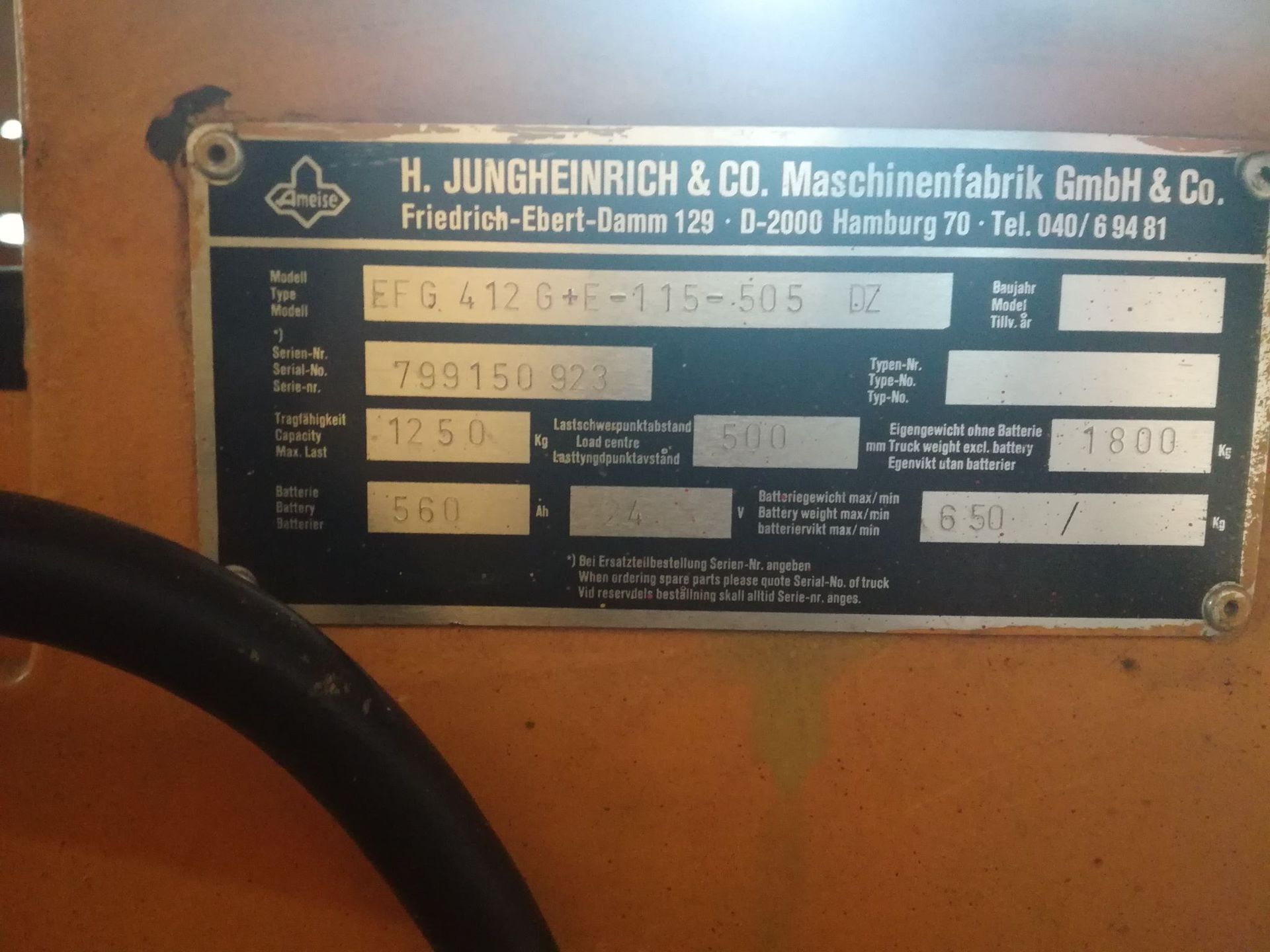

(#) antikzsolt válasza antikzsolt hozzászólására (») Nov 3, 2019 /
Potos géptipus megvan: h.jungheinrich ef g. 412 g+e -115 - 505 dz
Lemértem az aksit de hogy meg e fogm találni az kérdéses
47*20*13.5

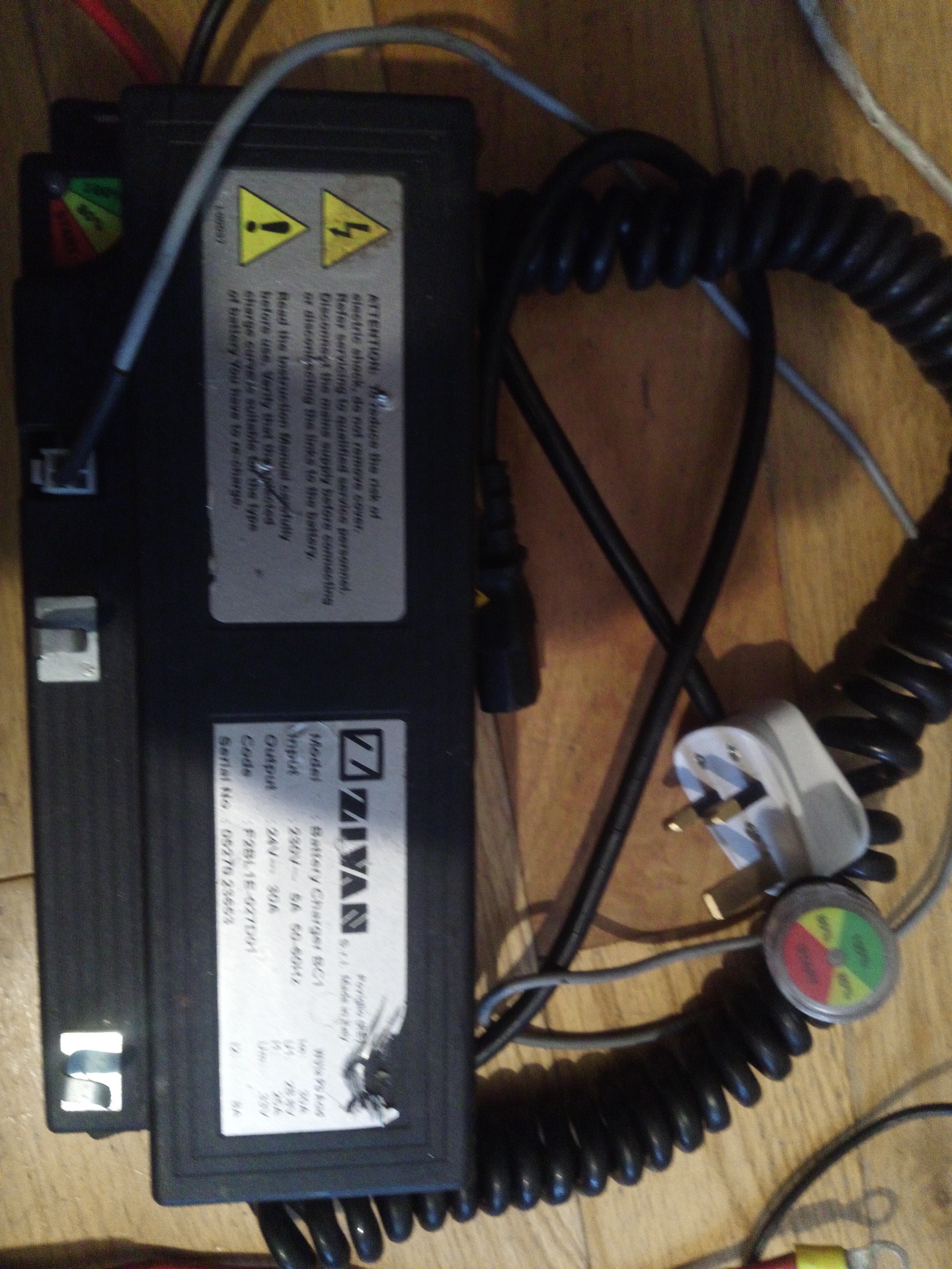

(#) antikzsolt válasza zombee hozzászólására (») Nov 3, 2019 /
Köszi sikerült megtalálnom a megfelelő aksit ha nem tévedek. Ha nem tévedek akkor a 7PzS630 Cirka 127 euro / darab
Első kép a gép adatlapja. bárhogy keresek nem találok hozzá semmi érdemi infót.
A többi meg a töltőnem a fotója. kb. egy éve egy takarmány daráló közelében van. Kicsit belepte a por. A gép sacra 1980 évek körüli.
