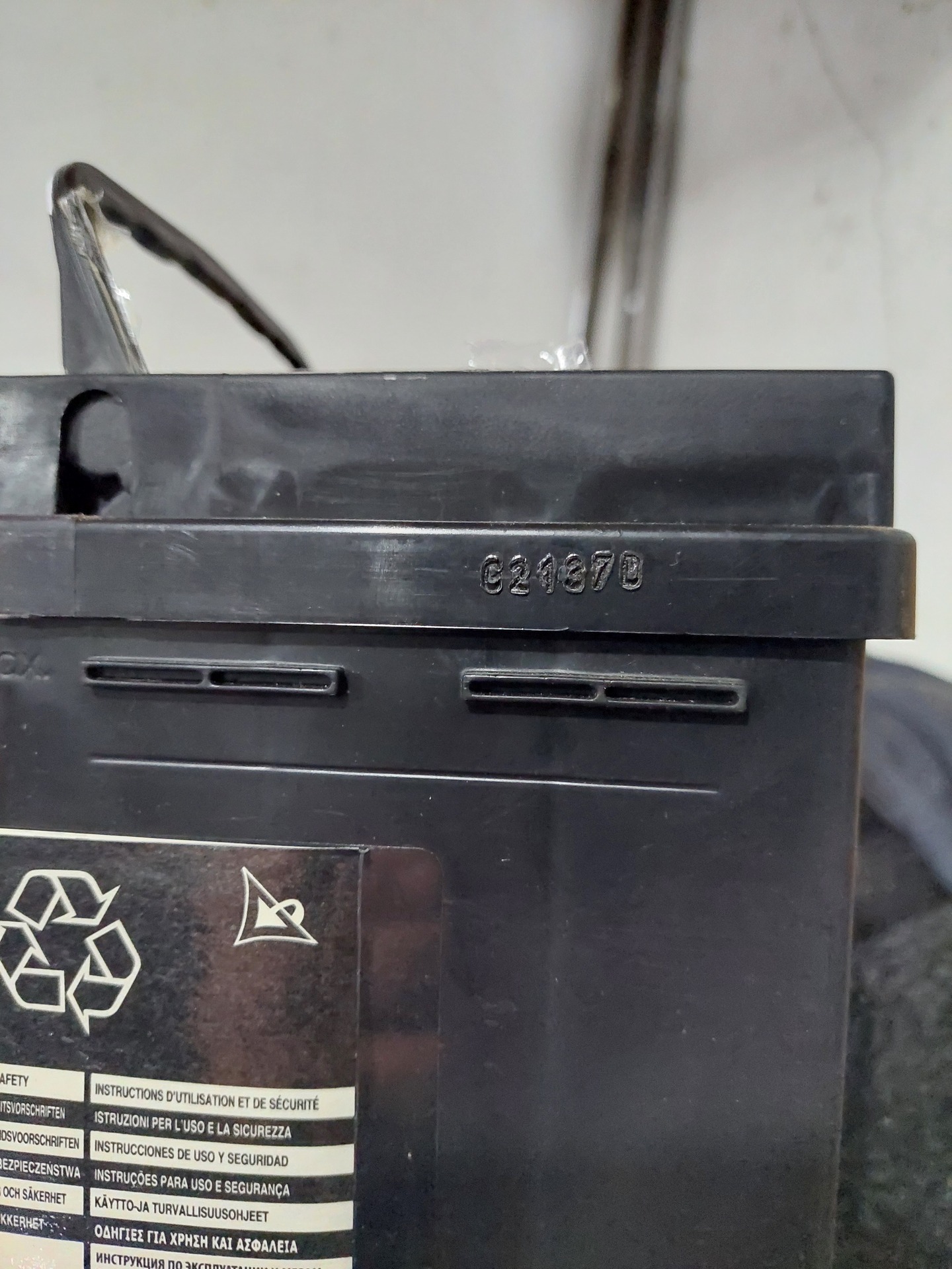

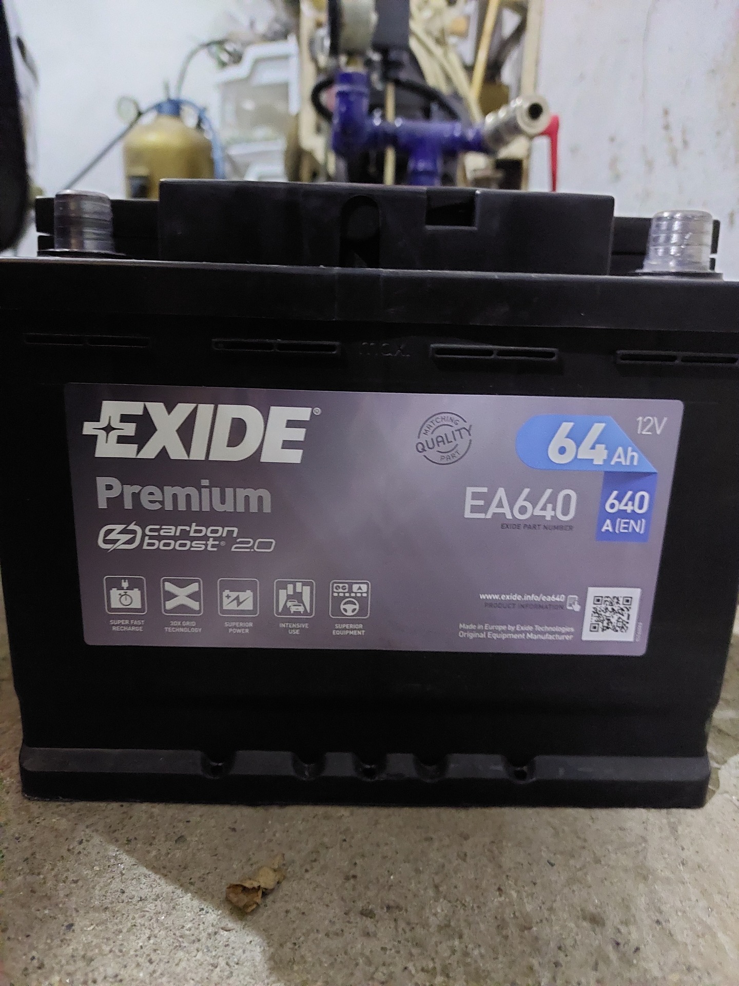

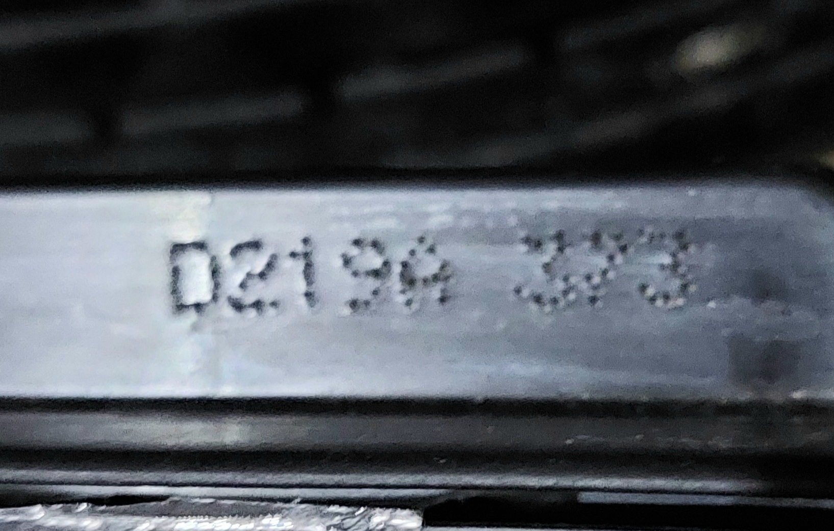

(#) VIM hozzászólása Nov 24, 2025 /
Carbon-Boost 2.0
USziasztok! Azt szeretném kérdezni, hogy van e valakinek hosszútávú tapasztalata a carbon-boost-os akkuval vagy akkukkal kapcsolatban? Nekem sikerült egy olyan akkut vennem most legutóbb, hogy éppen 2 évet és 2 hónapot szolgált majd megadta magát, önkisülésre állt át. Nem akarom reklámozni de ez a márka nálam ezidáig gond nélkül kibírt 6-7 évet de azok nem voltak karbonadalékosak. A zöldítés odáig fajult, hogy kispórolják az ólmot és helyette szénvegyületet raknak a negatív rácsozatba. Nagyon felmagasztalja a gyártó a paramétereket amiket ehhez a karbonvegyületes akkuhoz ad meg. Nem is azzal van lenne probléma hanem a tartósságával vagy kifogtam volna egy selejtes darabot?

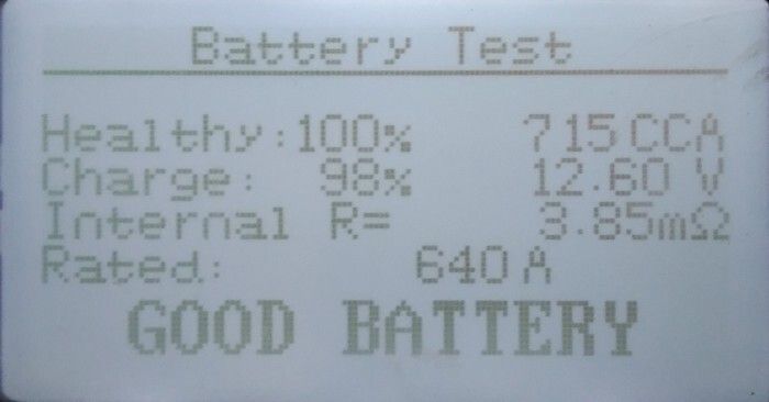

(#) Ge Lee válasza VIM hozzászólására (») Nov 25, 2025 /
Nekem ugyanilyen van most, azzal a különbséggel, hogy az enyém sima, nem carbon boost-os. Az egyik legjobb akku amivel valaha találkoztam, a célműszer 715A indítóáramot mért rajta új korában (kép). Ez most lett kb. másfél éves, eddig tökéletes, bár szerintem azt nem köszönte meg, hogy mivel keveset megyek, kétszer is sikerült megfeledkeznem róla, és mire rámértem 11,9V volt benne.
Minden típusnál előfordulhatnak hibás szériák, ezzel együtt, hogy ez a carbon izé dolog jó vagy sem nem tudni, annak idején a kalcium is jó reklámnak tűnt, aztán azt mondta az akku forgalmazó-javító műhelyben a srác, hogy a kalciumos akkukat néha már a garanciaidő alatt sorban vitték vissza kapacitásvesztéssel.
(#) VIM válasza bbatka hozzászólására (») Nov 25, 2025 /
Adok még egy esélyt ennek a márkának, mert most ilyet vettem. Ha ugyan úgy fog tönkremenni mint az előző, hogy garancia után pár hónappal akkor lapátra teszem ezt a karbon-boostos megoldásút. Az az előnye ezeknek az "exideknek", hogy kisebb mértben nagyobb Ah kapacitást tudnak gyártani, tehát a régi akku helyére be lehet tenni egy legalább 1/5-del nagyobb kapacitású akkut. Eddig nem is volt velük gondom de most ez utóbbi az előző nap este még hazahozta az autót majd reggel indításkor rám riasztotta az autót majd már csak kattanni tudott a behúzómágnes. Gyújtásra fordítva a kulcsot már csak 9 voltot mutatott a szivargyújtóba dugott feszültségjelző. Persze kicseréltem az akkut egy "vad bikára" ami gond nélkül indítja a kocsit. Az exidet feltöltöttem még aznap estig de reggelre magától lemerült 10.2 voltra. Most azon gondolkodtam (de már későn), hogy sima adalékmentes gyártású akkut kellett volna néznem de majd meglátom, hogy hogyan alakul ez a mostani akku.
Az értékek alapján amit írsz az nekem sima cellazárlatnak tűnik.
