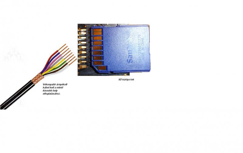

Építek egy készüléket, amiben van 8 db fényképezőgép, de sajnos olyan közel kell egymáshoz raknom őket, hogy az SD kártya ki-be helyezési műveletek nem kivitelezhetők. Magyarán nincs elég hely kivenni/betenni a kártyát.
Szerintetek működne az, hogy kis szalagkábel darabbal megtoldva egy megfelelő (SD kártya) formájú NYÁK-ot, és a végére egy SD mama csatit rakva kivezessem a csatlakozót mondjuk 10 cm-re? Vagy csak 5 cm is elég lenne.
Egy amerikai forumon említettek olyasmit, hogy a bus miatt nem lehet, csak úgy toldozgatni a vezetéket.
És, ha nem szalagkábel, hanem minden érintkezőt árnyékolt vezetéken vinnék?

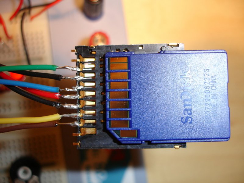

Próba szerencse, szerintem menni fog.
Nekem egy AVR szépen kezelte az SD kártyát hardveres SPI-n 15centis sima vezetéken.

Biztos menni fog, már csináltam én is ilyen hosszabbításokat.
A képen nagyon jól látszik a megoldás. Szükséged lesz egy SD kártya tokra, hisz nyákot készíteni azért nem éri meg, mert kicsit pénzpazarlás. De ha nincs sd kártya tokod, akkor készíthetsz is vagy vehetsz is.
Válassz minél vékonyabb árnyékolt kábelt.
A szalagkábel tényleg nem jó. Akik mondták, azoknak igazuk volt. Egy vékony árnyékolt kábel jó lesz.
Az SD kártyánál minden pint köss oda!!
Több infó a képen.
Üdv. Hunor!!

Én PIC-el hajtottam SPI-n egy SD karit, nekem is 15 centis IDE kábellel simán működött. Azonban a Te esetedben szerintem szükség lesz árnyékolásra, mert a fényképező biztos több MHz-es órajelet ad neki.
Boczhunor kolléga "SD tok" nevű képén azonban az összes érintkezőt kösd be, ami azon a rajzon van csak az SPI kommunikációra alkalmas, de az SD kártya tud gyorsabb, párhuzamos kommunikációt is, ahhoz szükség van a 2 szélső érintkezőre is.

Köszke, egészen egybehangzóak voltatok (és jó gyorsak is!!)
Akkortehát árnyékolttal csinálom.
