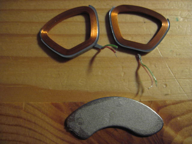

Szeretnék építeni egy olyan generátort amiben a képen látható tekercsek egy lapon helyezkednek el, amik egy vagy két oldalt tárcsára ragasztott mágnesek által vannak indukálva. Ezzel kapcsolatban lennének olyan kérdéseim, hogy szerintetek elég egy oldalon a mágneseket elhelyezni, vagy javítja a hatékonyságot, ha a mágnesek két oldalról veszik körül a tekercseket? A mágnesek elhelyezésével kapcsolatban, ha kétoldalt vannak a mágnesek, akkor azokat úgy kell elhelyezni, hogy vonzák, vagy taszítsák egymást? Ezek a mágnesek elég érdekesek, mert 2- és 2+ oldaluk van, mintha két mágnes volna összetapasztva egymásnak!
Nem tudom, milyenek, én úgy csinálnám, hogy hagyom őket ahogy eredetileg voltak és megpróbálom úgy mozgatni, ahogy mozogtak. Most lehet, hogy tévedek, de nem egy winyó fejmozgató cucca néz ki így? Spikk
ilyen tekercs és mágnes lap, a video magnók capstan motorjában vannak. egy régi videót ki kell belezni.

Valóban HDD alkatrészek!
Viszont a mágnes nem jó, mert négy pólusa van! Ilyet én még nem láttam!? Az a gond, hogy a mágnes ahogy áthalad a tekercs felett, mondjuk a + oldalával elkezdi gerjeszteni, de a felénél a - oldala ki is oltja! Úgyhogy ez így nem fog működni azt hiszem!?
A mágnesnek nem + és - oldala van hanem Északi és Déli.
Ha áramot akarsz egy tekercsel termelni az a lényeg hogy a körülötte (benne) lévő mágneses tér (erőssége iránya )minnél gyorsabban változzon.
Valóban É,D.
Viszont a mágneses tér mozgása problémás lehet, mert a képen lévő tekercs két nem íves szárában indukálódik a feszültség, ha jól seltem!? Ezeknél viszont az egyik szár felett elhaladva mondjuk az É polus el löki az egyik irányba az elektronokat, viszont amikor a másik szár fülé ér, mivel az már a másik irányban áll, itt a másik irányba indulnak az elektronok, és bebonyolít az is, hogy a mágnes déli pólusa ekkor már az első szár felett van!? Ez nem teljesen világos nekem!
A mágneses tér irányára merőlegesen elhelyezett vezetőben indukálódik a feszültség a mágneses térerő változásra. Indukcióból elégtelen.
Ezt nem tudtam kihagyni. Alapvető ismereteid elég hiányosak, nézz utána. De azért segítek is. Vas kell a közepébe, ami csatlakozik a másik oldalon egy vaslapra, ami az összes tekercsen átmenő vassal csatlakozik. Ha két oldalról lesznek a forgó mágnesek, vas akkor is van benne, csak a másik oldalon a másik oldali mágnes van előtte ugyan abban a fázisban, csak ellentétes polaritással. Tehát egy É-kal szemben egy D van (amik vonzák egymást ugye). A mágnesnek egyszerre át kell érnie a két tekercs közötti vasat úgy, hogy mindkét vas felett teljes nagyságban van. Ez ugye kb a mágnes szélessége ami a vasak felett van. Ez ennél a mágnesnél kb É az egyik vas felett 1 centire beér a vas fölé, míg a D a másik vas felett van és ugyan annyit beér a vas fölé. Kb 3-4 mágnes kell egy körhöz, ami ugye 6 vagy 8 tekercs, hogy egy teljes kört kiadjon. Fontos, hogy a mágnes a lehető legközelebb haladjon a vashoz. A tekercseket sem mindegy, hogy kötöd össze! Fordulat azért kell majd neki. Hát ennyit tudtam segíteni. Én is láttam ilyen generátot már a neten, ugyan az, mint a radiális, csak ezen oldalra vannak a tekercsek meg a mágnesek. Most néztem a fényképen, tehát ugyan így lesz a mágnes a tekercsek fölött, csak vasat kell tenni a közepébe. A mágneses teret a másik oldalon vagy egy vassal zárod össze, vagy egy másik mágnes zárja ott is., fordított polaritással. Ahogy forg a tekercsek felett ugy váltogatja a polaritást, és indukálódik az energia a tekercsben. Ez így egyfázisu generátor lesz. A mágnest ne zárd a tekercsel ellentétes oldalon vassal, mert az csökkenti a mágnes erejét. Valami nem mágneses anyagra szered őket, alu, réz, műanyag, fa stb.

Nagyjából tisztában vagyok a dolgokkal, csak lehet, hogy rosszul tudom! Igazából a tanulmányaim csak a dolgok tetejét karcolgatják! Kezdjuk a kérdés áradatot!: 1: Tehát a tekercsnek akkor mind a négy oldalában indukálódik feszültség, vagy csak a két sugárirányú szárában? Azaz a mágneses erővonalakra mind a négy szár merőleges, az irányultságuktól függetlenül? Mindegy, hogy a merőleges erővonal a vezetőt keresztirányban metszi, vagy párhuzamosan halad vele? Ezt nem értem!? 2: A rajzom szerint (felső) a mágnes pólusai ebben az esetben nem indukálhatnak ellentététes irányú feszültséget a szárakban? 3: Az alsó ábra szerint kéne elhelyeznem a tekercseket a mágnesekhez képest? Jobbra a mágnes hülye polaritását rajzoltam le, ilyet még nem láttam, mintha két mágnes volna összeragasztva!?
Ezt szektormágnesnek hívják, gyakran alkalmazzák kis motoroknál forgórészként (pl ilyen a PC-ventillátor is, ahol a forgó gyűrű a szektorosan mágnesezett).
Úgy ahogy össze volt rakva, biztosan fog feszt is adni, ha forgatod, de nem lesz túl jó a hatásfok. A FREDDI által leírtak szerint is egyszerű kétpólusú mágnesekkel lehet jobb eredményt elérni (generátorként)
