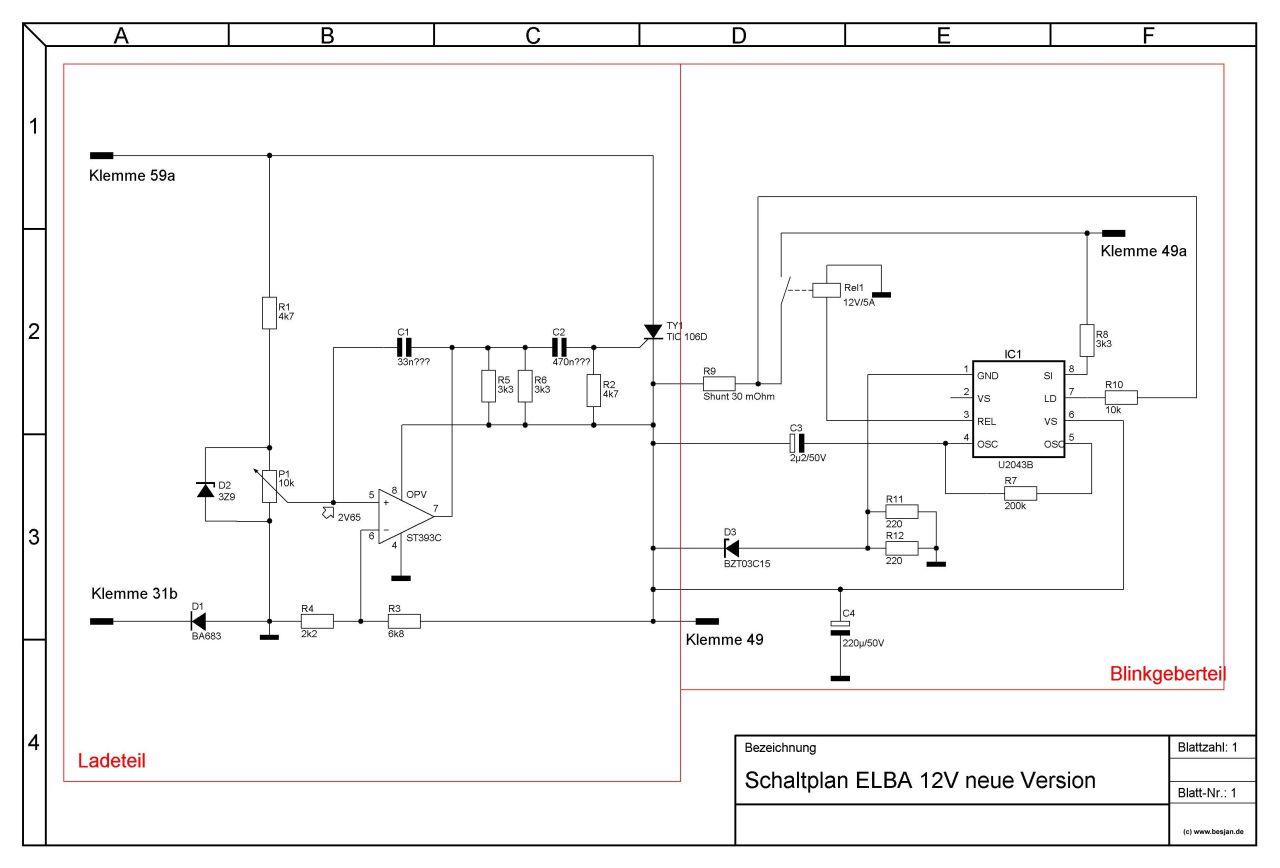

(#) attrax hozzászólása Szept 10, 2016 /
Hello,olyan kérdésem volna,hogy miért nem tölt a simsonom?
A töltőtekercsen mérek 16-18 voltot. A fesz szabályozó elvileg jó tekercsek nem szakadtak dióda jó.Töltőáram van de az akksin nem mozdul a fesz.12,2V Ez a moto most lett átalakitva indexesre.Kapott zselés akksit.áthuzaloztam gyújtáskapcsoló rajz szerint bekötve.Nem értem mi lehet a baja.
(#) nyemi válasza attrax hozzászólására (») Szept 10, 2016 /
„Töltőáram van”
Az mennyi ?
A hozzászólás módosítva: Szept 10, 2016
(#) attrax hozzászólása Szept 11, 2016 /
lakatfogóval 2-2,5 A-t mérek a dióda után és melegszik is a dióda.A fesz szab előtt viszont leesik a fesz. Lehet,hogy rossza a töltőtekercs?Menetzárlat?
(#) nyemi válasza attrax hozzászólására (») Szept 12, 2016 /
Mért a töltő tekercs(?), inkább akkor a feszültségszabályzó. Az ELBA doboz fém oldala véletlenül nem ér testhez ? Mert azon 59a avagy graetz + pontja van rajta.
Amúgy az irányjelző működik bekapcsolt gyújtásnál és nem beindított motorral?
Elba kapcsi
A hozzászólás módosítva: Szept 12, 2016

(#) pont hozzászólása Feb 12, 2022 /
Sziasztok! Tennék egy próbát, hátha olvassa valaki hozzáértő ezt a nyugis topikot. Milyen relét lehetne tenni, motorműködés figyelésre? Első gondolatom, a világítótekercsre tenni valamit, de ott ugye elég változó a feszültség. A fesszabályzó után meg az akku miatt mindig van fesz....
(#) zolika60 válasza pont hozzászólására (») Feb 12, 2022 /
Mi volna a célod a relével?
(#) pont válasza zolika60 hozzászólására (») Feb 12, 2022 /
6v-os ról 12-re lett átalakítva. 12v-oshoz nem találtunk fesszabályzót, ELBA lett berakva, de ahhoz meg nem passzolt az eredeti vezetékezés, gyújtáskapcsoló. Ezért az akkus rész független, gyújtáskapcsoló nélkül is működik. Viszont ha valami rajt marad, lemerül az akku. Szóval azért kellene a relé, hogy az akku pozitív ágát, csak járó motornál csatlakoztassa.
A hozzászólás módosítva: Feb 12, 2022
A gyújtáskapcsolón csak van egy szabad kontaktus. Az kapcsolhatná a relét akár akkufeszültségről.
Nekem ez a gyújtáskapcsoló "Kínai-ul van" ,hogy mit kapcsol hova, sosem értettem....
Mérd ki. Emlékeim szerint van rajta olyan kapcsoló ami megoldja a problémádat.
Igazad van, akkor tulajdonképp relé sem kell. Ettől függetlenül érdekelne, hogyan lehetne a világítótekercs áramából stabil egyenáramot (lehet 5v-is) előállítani.
Egyenirányítod és teszel rá valamilyen szabályozó elektronikát.
