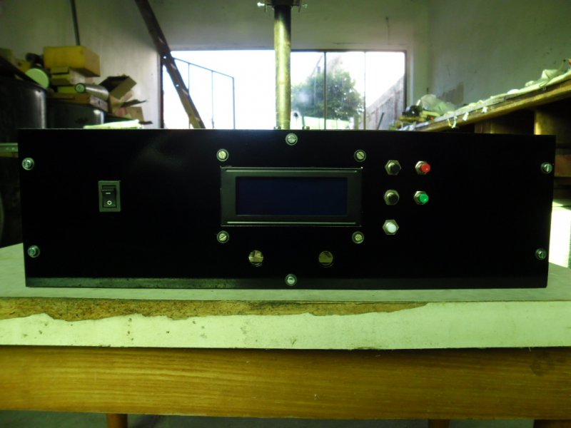

(#) zolee1209 hozzászólása Aug 12, 2011 /

Ma megérkezett a főzőlap skarlik fórumtársunk javából, ezúton is, ismét köszönöm neki! A 250W-os tükrös halogénre már múlt hét hétfő óta várok... Ebből a teljesítményből kettőt találtam a tungsram márkaboltban, egy 50 üzemórásat, illetve egy 500 üzemórásat. Az 500-ra azt írták, kisebb a fénye az 50-hez képest, így az 50-esből vettem. Majd teszek egy üzemóraszámlálót a cuccba, kíváncsiságból...
(#) Geda válasza zolee1209 hozzászólására (») Aug 16, 2011 /
Szia Zolee1209!
Én ezt az izzót vettem.
250W izzó
Ha nem hűtöd az izzót, 2 perc után kipurcan. Még valami. Ez az izzó akkora hőt ad le, ha nem vagy észen 1 perc alatt kirobbantja az IC közepét. Elég sokat kell eljátszani vele, mire kitapasztalod, hogyan is kell vele forrasztani.
Üzemóra számláló szerintem felesleges, ha lejárt az ideje, akkor tönkremegy és kidobod.
Én lecseréltem az izzót erre:
Elstein sötét infra.
Nem olyan hirtelen, 60x60 mm 250W. Van magyar forgalmazó. Némely gyári forrasztóban is ilyen van.

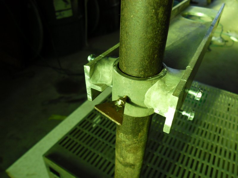

(#) zolee1209 válasza Geda hozzászólására (») Aug 16, 2011 /
Én ezt az izzót vettem: Bővebben: Link
Dizájnra ugyanaz, ha jól látom. Az izzó természetesen hűtve lesz. De nem is fog csutkán menni előzetes terveim alapján. Mondjuk azt nem tudom elképzelni, hogyan lehet ezt a tükrös izzót normálisan hűteni... Egyszer láttam írásvetítőt bontva, de ott nem volt az izzó tükörrel ellátva, a ventilátor telibe fújta a burát. Amennyire emlékszem rá... Mondjuk a projektoroknál is ott a tükör...
A hűtőventilátorodról tudnál valamit mondani? A kép alapján nagy légszállításúnak tűnik, de mintha azt olvastam volna, hogy ez is majdnem csirke ide. Nekem csak egy régebbi procihűtő ventim van, talán 50-es, de az szinte biztos, hogy ide nem elég. Vagy az izzó elég.

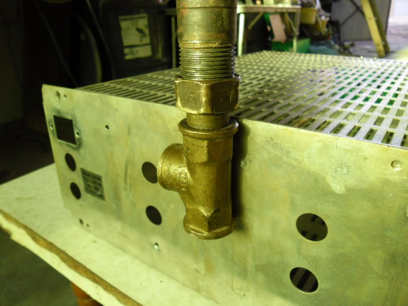

(#) Geda válasza zolee1209 hozzászólására (») Aug 17, 2011 /
Szia! Zolee1209!
Az én izzóm 500 órás.
A ventilátor ez a típus:
Venti
hűtés a korábbi képeken látható módon van megoldva. Az izzóról szívom el a hőt, át a ventin. Idáig nincsen vele gond. Proci venti szerintem nem szállít eleget. Használhatsz más ventit is mint én, ez csak egy példa.

(#) zolee1209 válasza Geda hozzászólására (») Aug 17, 2011 /
Igen, ebben majdnem teljesen biztos voltam, hogy a procihűtő ide gyenge fuvallat. Néztem ventilátort, ami mechanikailag még jó lehet nekem, de nagy légszállítású. 60x60x38-as, 96m3/h...
Youtubon láttam olyan BGA állomást, amin van fókusz is. Ha megjön az izzó, akkor kipróbálom azt is, valószínűleg ezzel csökkenthető lenne az izzóba öntött teljesítmény, így még tovább nőhetne az élettartama.
Amit felraktál képet, arról nem tudom eldönteni, hogy az izzó be van ragasztva? Illetve az izzót mivel kötötted be? Sorkapoccsal, esetleg a hozzávaló porcelán foglalattal?
