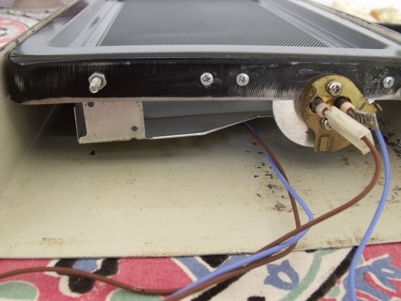

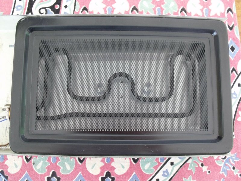

Sziasztok! Nekiálltam az előmelegítő asztalomat készíteni.. Egy mikrosütő ajtaja (az a védőrács része hőálló zománcozott) van az ugyancsak a mikróból kibányászott 1100W-os fűtőszál van alatta egy alsó höterelő lemezkével.. Most azt nem tudom tegyek e bele egy pici ventit vagy ne Vezérlőnek még nem tudom mit teszek bele de egy hőmérős szeretnék talán a kapcsolásokban lévő forrasztóállomás kapcsolása megtenné csak nem tudom milyen beszerezhető hőelemet tegyek bele és hova a leg célszerűbb tenni.. Esetleg egy kapcsolóval lehetne belső szonda és átkapcsolva külső szonda?? Van a mikróban bimetál talán az is jó lenne egy hőmegfutás elleni védelemnek?Ha valakinek vannak ötletei szívese fogadom!

(#) kly válasza patexati hozzászólására (») Jún 3, 2011 /
Én is valami hasonlón töröm a fejem 0402 cuccokat kéne beültetnem jó sokat....ehhez kéne.
Én infra lámpát szeretnék bele de lehet hogy ha kevés akkor fűtőszál lesz. (jobban el is férne)
Szerintem elég egy sima bimetálos kapcsoló, ez csak előmelegíteni kell, esetleg lehet rá tenni valami nyomógombot amivel felülbírálhatod a hőkapcsolót ha extra kakaó kell rövid időre.
csinálj képeket, teszek fel majd én is
(#) patexati válasza kly hozzászólására (») Jún 3, 2011 /
Szia! Kipróbáltam pár dolgot közben.. Először egy villanybojler szabályozható termokapcsolóval szórakoztam de nem vállt be.. Most egy 120 fokos bimetált erősítettem a hőterelő lemezre alul így kikapcsol és be de igen nagy a hőmérséklet ingadozása.. Ez viszont bent marad tökéletes a túlhevülés elkerülésére!! Kell egy vezérlőt építeni triakos megoldással ami képes a hőmérsékletet megfelelően kordában tartani a hőszonda a fűtőszál közelében kell legyen és kis hőtehetetlenséggel kell rendelkeznie akkor tökéletes lesz az eredmény.. Egy kis ventillátor sem árt bele nem hevül túl az egész ..Nekem kell,hogy finom legyen a szabályzás mert én BGA-t akarok vele forrasztani és mi a lényeg kiszedni is és azt visszarakni újragolyózva mihez pontos hőmérséklet kell az ólommentes ón miatt.. Kiszedése veszélyesebb mint berakni az ólmos golyóval.. Egyenlőre meleg levegős állomás lesz a forrasztó majd felül de akarok a későbbiekben infrás fejet is készíteni..

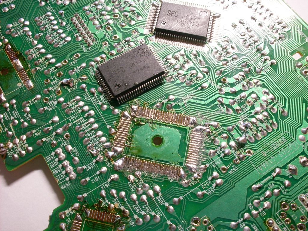

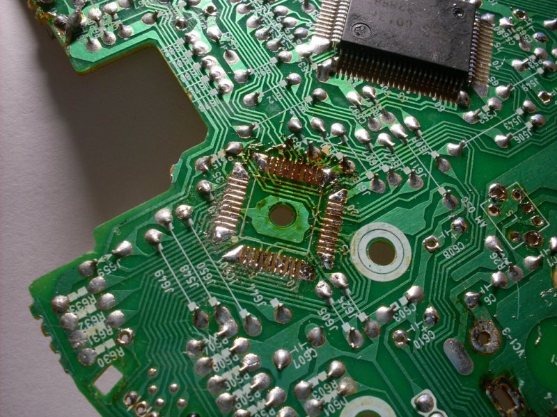

(#) vtsoftware hozzászólása Júl 3, 2011 /
Helló mindenki.
Nem tudom más "használja-e a technikát" én most jöttem rá hála a panelnek.
Ezen a panelen a nagyobb SMD IC-k alatt - vagy felett - van fúrva egy lyuk.
Van rajta vagy 4 ilyen, ezek közül az egyik egy TQFP-44-es, amit szerintem simán nehéz kiforrasztani sima kézi pákával. Hőlégvúvóssal gyerekjáték.
Nekem viszont hála a luknak sikerült kiszednem kézi pákával úgy hogy alig deformálódtak a lábak és a pad-ek nek sem lett bajuk még simán forraszthatnék valamit a helyére.
Egy kicsit elúsztattam a lábakat ónnal, majd alulról óvatosan nyomtam felfelé az IC-t közben körbe körbe melegítettem.
Így mindig egyre nagyobb távolság lett a lábak és a nyák közt míg egyszer feljött.
Az egyik oldalon elferdültek a lábak egy kicsit, de csak éppen annyira hogy vissza tudtam hajlítani.
Úgyhogy szerintem ha van valami kellő IC nem kellő nyákon - bár biztos van olyan nyák ami kell és meg lehet fúrni - megfúrom az alját nagyon óvatosan és ott nyomom az Ic-t miközben körbemelegítgetem a lábait.
Mindjárt nekilátok nagyobbaknak.
Csatoltam egy képet az IC-ről és a nyákról is.
Vélemény?
(#) emmzolee válasza vtsoftware hozzászólására (») Júl 3, 2011 /
Hát én biztos nem furkálnám ki a nyákot. Ki tudja mi mehet a túloldalán, ami az ic alatt van. Ha nincs lyuk a nyákon, akkor sincs baj. Ugyan így ahogy leszedted le tudod szedni, csak nem alulról nyomod, hanem mondjuk egy órás csavarhúzóval az egyik sarka alá nyúlsz, és amikor megmozdult az egész, akkor le billented.
Vagy mutatok egy videót nézd meg. Injekciós fecsiből hogy csinálnak vákumos alkatrész le emelőt.
Mondjuk az ilyen cuccokat, amiknek 4 oldat van lábuk, nem lehet rendesen kiforrasztani sima pákával. Ilyeneknél be kapcsolom a forró levegőset, de a 2 oldalt lábas cuccokat ki szoktam szedni a sima pákesszel oldalanként. Ennyiért nem kapcsolom be a nagy hólégfúvót.
(#) vtsoftware válasza emmzolee hozzászólására (») Júl 3, 2011 /
Jó persze. Kétoldalas "még kellő" nyáknál cseréhez nem igazán jó ötlet a fúrás, elismerem. De egy nyákon amiről csak az ic kell szerintem jó...
A saroknál óráscsavarhúzóval emelést próbáltam, hát nekem kéne hozzá plusz egy kéz vagy akkor inkább a kés, mert mindig kicsúszott vagy felpattant az IC széle... nekem nem vált be.
Viszont ez a vákuumos fecskendő marha jó dolog.
Honnan lehet szerezni vagy mi a neve annak a kis tappancsnak "a tű végén"?
Közben viszont sikerült kiforrasztanom egy nagyobbat.
Csatoltam.
