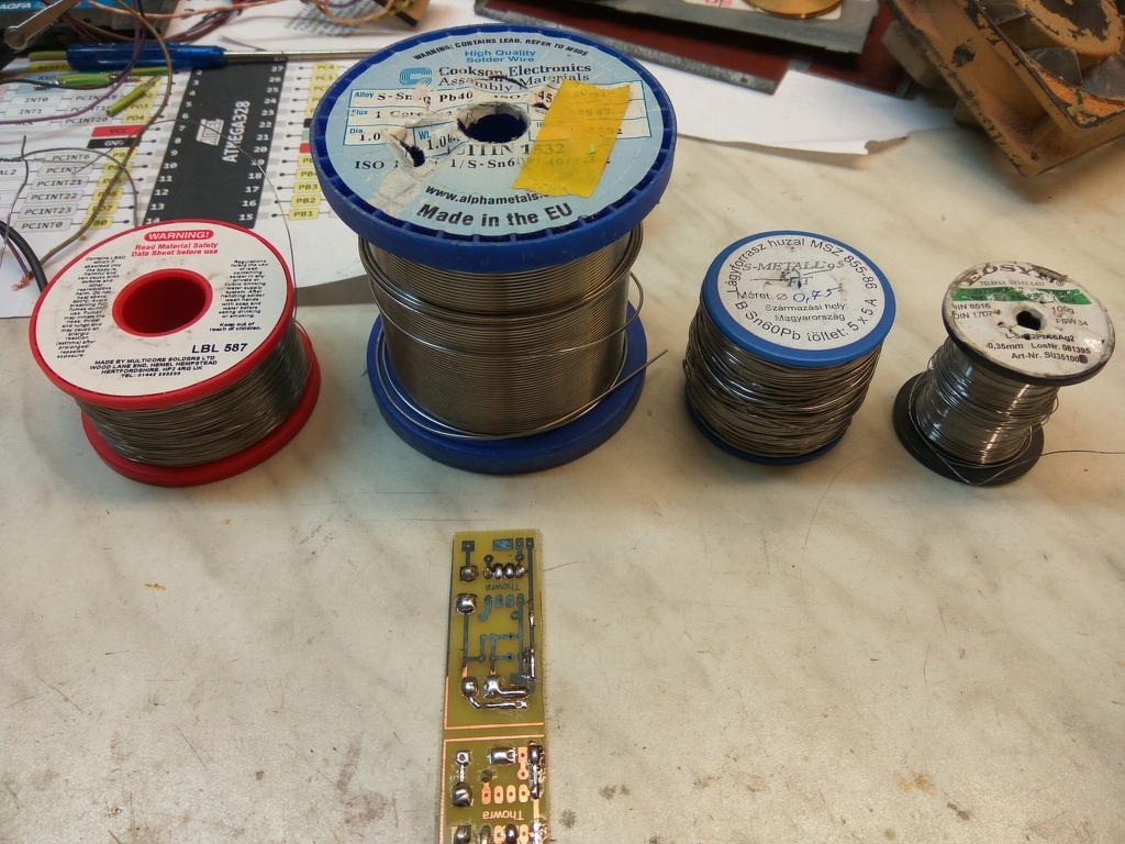

(#) Thowra hozzászólása Feb 10, 2021 /
Multicore x39 63/37 2 core 0.46 mm ónt próbálgatom én is.
Fent többen említették a szennyezett felületet mint hibaforrást.
Csináltam egy próbát. Közvetlenül a nyomtató festékes felületre forrasztottam 4 féle ónnal.
Nem használtam folyasztószert a teszt során. A pákahegy meg lett tisztítva a próbák közt így nem keveredtek. Sajnos nekem se jött be a fent tárgyalt ón. Smd forrasztáshoz szerettem volna használni. Gyári előónozott (ólmos és ólommentes), szűz réz, festékes réz próbák eredménye alapján vizsgáltam széles hőmérséklet tartományban. Az új pákahegy sem segített a dolgon.
A többi ónhoz képest sokkal több gyanta adagolásával lehetett javítani az eredményt de így is jelentősen elmarad a többitől (kb ólommentes szint).

(#) Thowra válasza Sanyesz5 hozzászólására (») Feb 10, 2021 /
Kb ugyanez az eredmény nálam is.
