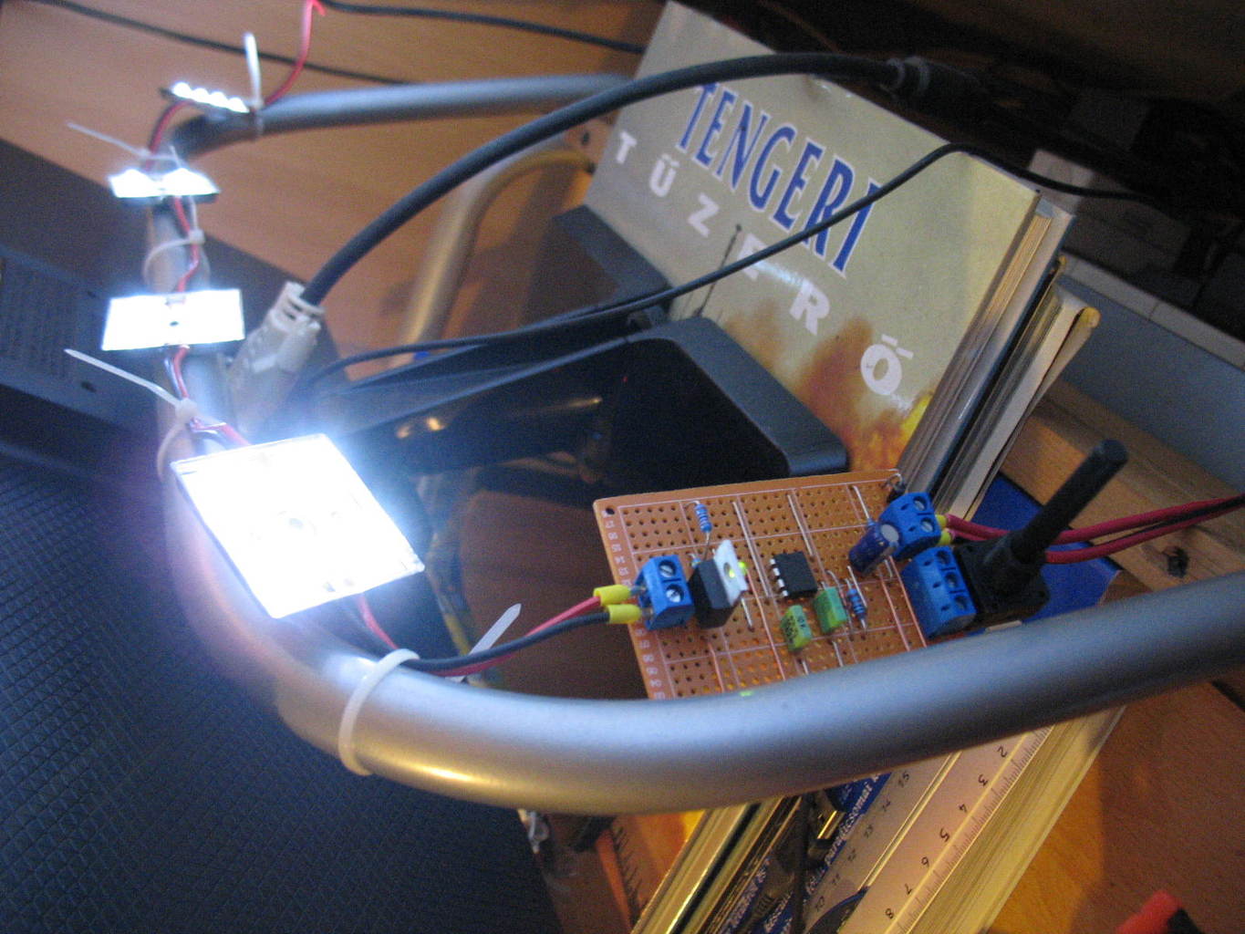

Tényleg másikat választottam, amit ebben a topicban találtam és lm317t-re épül. Néhány megvalósításbeli problémám akad is vele, de nem elektronikai jellegű. Pl. csak 25 kOhm-os potmétert tudtam beszerezni, ráadásul maga a pot nem trimmer, szóval a dobozkához képest túl nagy, ahogy az a kétállású, billenő kapcsoló is, amit szintén vennem kellett. A felhasználást tekintve egy egyszerű, de szintén kétállású apró nyomógomb megtenné, de csak olyan van, amihez külön vezérlő elektronikát kellene építeni, amihez viszont semmi kedvem és meg se éri a fáradtságot, bár ha kapok hozzá segítséget, lehet, hogy rögtön meggondolom magam.
Arra gondoltam, hogy mielőtt nekiveselkedem az építkezésnek, 3D-ben lerajzolom az egészet és megkérdezem itt a szakikat, hogy működőképes lesz-e, ha tényleg össze is rakom. Kaphatok előzetes instrukciókat? Aztán jöhetnek a képek is (vajon hol nem törlik idővel?).

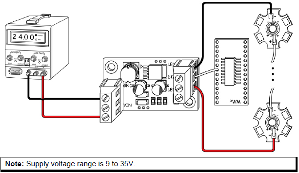

kérdésem volna ehhez a melléklethez(3D rajz), hogy mit hová hogyan? Illetve jók-e a lábkiosztások a kapcsolási rajzon PWM leírás kapcs. rajzal? Ugyanis nagyon nem értem a 3D rajzon, a Dim - kivezetésen, hogy lehet elég 1 vezeték a PWM-hez, és akkor az milyen PWM? Mert ugye a 3D rajz szerint a ledek az áramgenerátorból kivezetékelve világítanak nem a PWM-ből, fényerő szabályozva is. De akkor a linken megadott kapcsolási rajz szerint megépített PWM-et, hogy kell bekötni rá? Tudnátok készíteni, egy összekötési rajzot a kettőből a megfelelő bekötésre módosítva? Továbbá, hogy a "+3-18V" és a "+V" jelzésű körök ugyebár 1 pontba összekötöttek valójában, csak nem húzták össze őket, A motor helyére mi, hogyan kerül... ![]() köszi.
Az 555-el keszult PWM nem alkalmas ebben a formaban LED meghajtasara, mivel a LED-eket konstans arammal kell meghajtani. A linkelt kapcsolasban ez nem talalhato.
Dimming, vagyis fenyerovaltoztatas 2 modon szokott tortenni: 1., PWM dimming, vagyis a kitoltesi tenyezovel szabalyozzuk a feny erosseget 2., analog dimming, vagyis a ledeken atfolyo aram erosseget szabalyozzuk. Mindkettonek vannak elonyei-hatranyai. Atlag felhasznalok eseten megfelelo a PWM szabalyozas.

akkor ezért... És, akkor tudnál az áramgenerátorhoz megfelelő PWM kapcsolási rajzot amit meg lehet építeni? az áramgenerátor 1,3,5 W-os 1-6 ledek és panelt duplázva 10W-os 1-4 ledek meghajtására alkalmas.
A motor helyére beteszed a LED-et vagy LED-eket, eléje meg egy ellenállást a tápfesztől függően. Áramgenerátor helyett lesz áramkorlátod, a PWM meg intézi a fényerőt. A monitorom mögötti háttérvilágítás így megy, bár az alkalmazott LED szalagban benne vannak az ellenállások 12V tápfeszültséghez, ezért egy 12V-os dugasztápot használok. A dobozoláshoz lusta voltam....

Ezzel csak pont az a baj, hogy van egy halom ilyen áramgenerátort szereztem és direkt azért vettem, mert erre lehet fényerő-szabályozás, most pedig azt mondod, hogy dobjam ki az áramgenerátort mert, hogy az nem is kell.
Nekem az áramgenerátorhoz kell megfelelő PWM szabályozó mint a 3D rajzon csak nem tudom az milyen és azt kéne megépítenem és nem PWM-hez led "meghajtót". Jó lenn amit írsz, ha nem fordítanád meg a lényeget, amúgy köszi, hogy segíteni próbálsz, értékelem... Viszont az eladó aki idehaza forgalmazta a meghajtót az első ilyen áramgenerátort mit vettem tőle és annak elektronikai segítője volt olyan kedves, hogy félreinformált, hogy az az általam hivatkozásos 555 IC-s kapcsolás jó hozzá, mint kiderült nagyon nem... hát úgy látszik tőle sem lesz érdemes vásárolni többet, ha ennyire nem tudja mit árul és mit lehet rákötni. Azt a 3D-s rajzot is igen nehezet találtam meg, nem is sejtettem, hogy rátalálok valaha is valamilyen formában.

A 3D-s rajznak amúgy miért van jelentősége? Eleve a kábelezésbe bele lehet kötni, ez nem elektronikailag korrekt rajz, hanem ránézésre-de azzal meg nem sokat lehet kezdeni. Az áramgenerátorod (mi a típusa amúgy?), ha dimmelhető, és PWM-mel dimmelhető, akkor olyan vezérlőt tartalmaz, ami fogad PWM jelet és ezalapján ő kapcsolja ki-be az áramgenerátort. Az 555-ből épített PWM áramkör így teljesen alkalmas a feladatra, leszámítva azt, hogy a kimenetén lévő FET teljesen felesleges, az 555 kimenetét kell a PWM bemenetre kötni. Tehát nem az 555 fogja a LED-eket közvetlenül kapcsolgatni, nem a motor helyére kerülnek a LED-ek, hanem csak ad egy PWM jelet, amit az áramgenerátor fog majd felhasználni. Pontosítsuk kicsit a dolgokat, típusok, a PWM megkívánt értékei (feszültség, frekvencia), egyáltalán nem biztos, hogy az eladó volt hülye.
Így van, ahogy didyman írja. Az áramgenerátorodról semmit nem írtál. Egy típus, esetleg adatlap? Lehet, hogy jó is hozzá az 555-ös PWM kapcsolás kicsit átalakítva. Ehhez ismernünk kellene a meglévő áramgenerátoraidat.
Azt nem tudtam, hogy vettél már áramgenerátorokat. Kell róluk valami információ, mint didyman és Tomi111 írták.
led driver panel
--------------- Pin ->Description: VIN ->Positive terminal for 9V-35V DC Power supply GND ->Power Ground LED+ ->Connect to the anode of LED LED- ->Connect to the cathode of LED EN ->PWM terminal. When applied with +5v or suspended, full amount of current will be output and when connected with ground, output current will be 0. Részletes adatlap az IC-ről itt

Bár én csak mostanában ismerkedek a témával,de egy kis segítséget talán tudok nyújtani. Az IC adatlapján már is ott a válasz. Idézet: „The output current of MBI6651 can be programmed by an external resistor and LED dimming can be controlled via pulse width modulation (PWM) through DIM pin.” Tehát: A kimeneti áram programozható egy külső ellenállással és a LED fényerő szabályozás kontrollálható impulzus szélesség modulációval a DIM lábon. Nyers fordítással. Az 555-ös pwm áramkör simán alkalmazható hozzá. Ha +5V-ra kötöd azt a bemenetet a panelon akkor a teljes az IC által maximálisan megengedett áram erősséggel terhelhető a driver panel, ha 0V-ra akkor 0A tehát gyakorlatilag teljes leszabályzásban lesz a panel.Ennek megfelelően kell az 555-ös áramkört méretezni. A hozzászólás módosítva: Feb 10, 2014
TTL 5 V, 1 kHz, 1-100 %.
