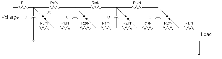

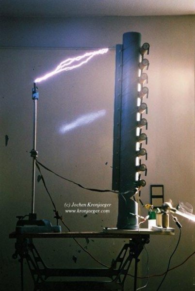

Ez a "párhuzamosan tölt - sorosan kisüt" megoldás a Marx-generátor. De ezt eleve nagyfeszültséggel csinálják többnyire és szikraközzel - ennek átütéséhez kell a nagyfeszültség. Amúgy nem bonyolult szerkezet, lásd mellékelt ábrák. Működése: ellenállásokon keresztül párhuzamosan feltöltődnek a kondik, majd amikor eléri valamelyik szikraköz az átütési feszültséget (célszerűen a "legtávolabbit" érdemes erre beállítani), ott megindul a kisülés és a két szomszédos kondi máris sorba kapcsolódik. Ezek feszültége összeadódik és a többi szikraközt is átüti, összekötve az összes kondit sorba. Hm, ha neked kisfeszültséggel kell mindez, akkor egy marék tirisztorral és megfelelő vezérléssel tán megoldható. De vedd figyelembe, hogy a töltőáram nem lehet akármekkora, azaz a másodpercenkénti kisülések számát ez korlátozza. Hm, érdemes a töltőelleállásokat is kapcsolóeszközzel helyettesíteni (mondjuk tirisztor) és a töltő tirisztorokat és a kisütő tirisztorokat felváltva vezérelni, kis "dead time" közbeiktatásával, mint a kapcsolóüzemű tápoknál a fetek vezérlésénél. Illetve egyszerűbben: a tirisztorok tartóárama alá kell esnie mind a töltő-, mind a kisütőáramnak és ennek az időállandója fogja megszabni a működési frekit. Tehát akár két 555-tel is megoldható a felváltva kapcsolás. Az a lényeg, hogy elég időt kell hagyni a töltéshez és a kisütéshez. Vagy a kívánt feszültséget egy traszverterrel is előállíthatod... Üdv!
A marx tipikusan egy egyszerűnek látszó készülék, ami mögött valójában megbújnak a láthatatlan nehézségek. Gondolok itt a korona veszteségre, és az elválasztóellenállásokra, ami ugye néha tekercs.
Itt van még néhány pdf, elég nehéz összevadászni őket, mert mindenfelől registrációt meg lóvét akarnak. Még japán szövegű is van, bocsi
De van benne képlet, hogy számolhass Azt hiszem az ev4.pdf a legjobb infó. Bár ennek segedelmével te is kezdhetsz egy kis brózolást... A mellékeltek szerint a töltést diódákkal és tekercsekkel oldják meg, így nem kell a feltöltést bekapcsolni. Csak a kisütést. Mondjuk azt is olvastam a kotorászás közben, hogy lézereken kívül nukleáris reakció beindítására is használják az ilyen generátorokat. Mit akar a barátod? Atombombát robbantani? Üdv!
