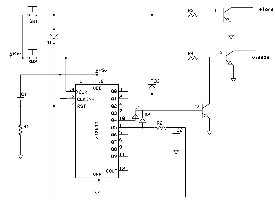

Az említett számlálót segítenél megtervezni? Előre is Köszönöm!!!
Szívesen, igyekszem még ma megrajzolni. (nem nagy dolog, csak éppen papírok után rohangászom
Hirtelen ez sikerült. Sajna éppen költözködésben vagyok, ezért a logikai analizátorom, pákám el van csomagolva, így gyakorlatban nem próbáltam, de elvben működik.
C1=100n; R1=100k (reset jel) D1-D4 pl. 1n4148 C2=220n; R1=100k (kb. 0,015s reset késleltetés) R3,R4=4,7k T1,T2,T3= BC547 Az értékek nem túl kritikusak. Kis hibája, hogy ha csak "belepörget" (hosszan nyomja a gombot) akkor is számol egyet. Ha megnyomod az előre gombot, akkor a 4017 lép egyet, a 4. nyomásnál a Q4 magas szintű lesz, a T3 a T2 bázisát a földre húzza, így az 5. gombnyomásra már nem léptet előre. Ill. az 5. gombnyomásra Q5 lesz magas D2 keresztül továbbra is földre húzva marad a vissza gomb, hogy amíg letelik az R2-C2 által képzett 0,0154s késleltetés (remélem elég), ami az előre jelet képezi, ne zavarjon be a vissza jel. A késleltetés után reseteli magát és kezdődik az egész elölről. Ha megnyomja az előre gombot, akkor is resetelődik a számláló. Tápfeszültség 5-15V között lehet. Ennél talán egy fokkal elegánsabb lenne PIC-t vagy AVR-t használni, abban én nem vagyok túl jó, de pl. wg_kezdo biztos tud segíteni, ha kell. Egy két dolog, csak ötlenek: Doboznak valami ABS műanyagot ajánlanék. Kapcsolónak olyasmit, amit játékgépekben is vannak, azok azért bírják a kiképzést ![]() Akkumulátorból pedig a modelrepülőkhöz valók jutottak eszembe, nem olcsók, de kicsik, könnyűek és ehhez képes pofátlanul nagy a kapacitásuk.
