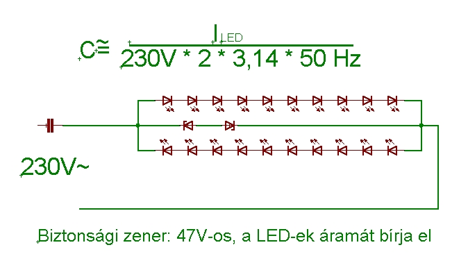

Ha barkácsolni akarsz, itt egy kapcsolás. (Remélem, hogy befér 20 db LED egy kibelezett izzóba.) A zener a "másik sor" védelmére kell, ha az egyik sorban lenne egy szakadás, anélkül elszállna a másik sor túlfeszültség miatt.
