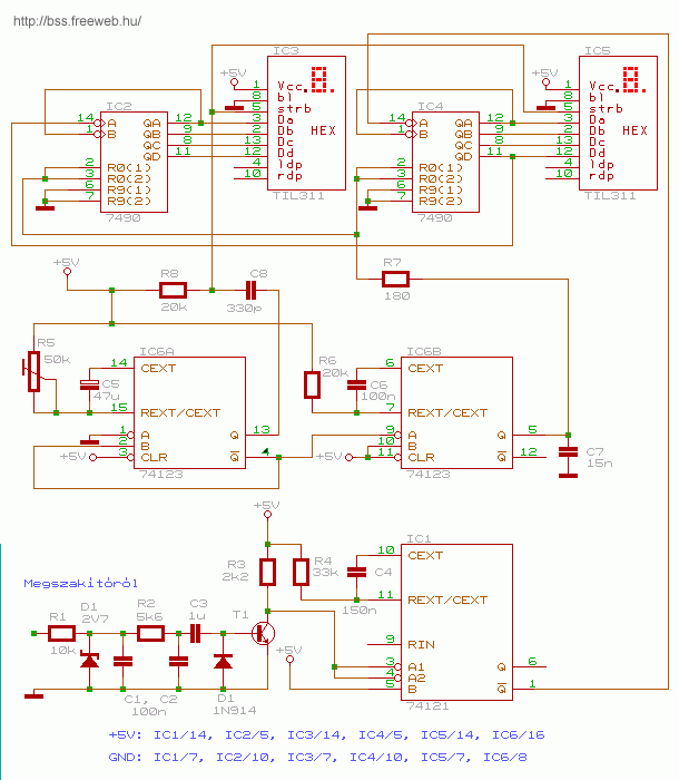

(#) Marty McFly hozzászólása Jan 17, 2008 /
Szeretném megtervezni Sprint Layouttal ezt a kapcsolást! A kérdésem a következő! Lehet-e és ha igen akkor honna szerezni olyan kiegészítőt ami tartalmazza a kijező lábkosztást! Mert a progiban nekem alapból nincs olyan és ezért a nyákot nem birom megtervezni!
(#) abraboro válasza Marty McFly hozzászólására (») Jan 17, 2008 /
Le kell mérni a lábak helyét és helyzetét, és be kell rajzolni egy új rajzba, de csak a kijelzőt, aztán mentés makroként. Eztán már ott lesz az alkatrészek között.
(#) Marty McFly válasza abraboro hozzászólására (») Jan 17, 2008 /
Neked nincs véletlenül megrajzolva ilyen TIL311 kijelződ?
sajna nincs
(#) gulyi88 válasza abraboro hozzászólására (») Jan 17, 2008 /
jaja ennyi
sőtt le se kel mérni !!
til311 adatlap letölt , abban benne van minden mérete a toknak...
azán, ahogy elöttem abraboro is mondta...

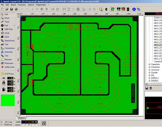

(#) Mzolee hozzászólása Jan 19, 2008 /
Üdvözlet!
Lenne egy alap (de mégsem egyértelmű) kérdésem.
Ha elindítom alapbeállításokkal a progit, akkor a fólia oldal felöli nézetet mutatja vagy a panel felöli nézetet?
(#) joci válasza Mzolee hozzászólására (») Jan 19, 2008 /
Tudomásom szerint minden számítógépes NYÁK tervező program a beültetési oldal felől mutatja a panelt! (Ezért van a forrasztási oldalon afelirat tükörírásban)
(#) mrex válasza joci hozzászólására (») Jan 19, 2008 /
pontosan a beültetési oldat látod nyomtatáskor lehet tükrözni
(#) orizon válasza joci hozzászólására (») Jan 19, 2008 /
Pontosan. Alapbeállításnál a komponens felül, míg a rézfólia alul látható. De nyomtatásnál úgy is észreveszed ha valami nem stimmelne. Persz ha úgy mented el hogy fordítva(tükrözve) , akkor a következő megnyitásnál automatikusan azzal a beállításal nyitja meg az elmentett munkádat. Szóval ez az alapbeállítás ahogy a képen is látható:alkatrész felül , fólia alul. A rétegbeállításnál pedig a C2aktíválva.
Pont fordítva gondoltam
De mostmár tiszta!
Köszi a válaszokat! (joci mrex és orizon)

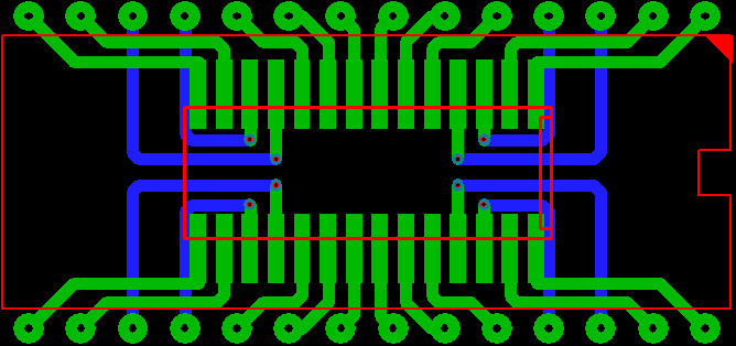

(#) vtsoftware hozzászólása Feb 3, 2008 /
Lenne pár kérdésem...
Szeretnék Sprint Layout-ban készített nyákot céggel elkészíttetni.
Abban kérnék segítséget hogy:
a. melyik az aésó és felső oldal színe
b. hogyan lehet az két oldal közti összekötést jelezni hogy a cég "megértse" és úgy csinálja ahogy szertném.
Csatoltam mit szeretnék céggel csináltatni.
Köszi szépen
SIOCpakk.LAY
(#) sprofan válasza vtsoftware hozzászólására (») Feb 3, 2008 /
Hali
1. a zöld az az alsó vezetősávok felöli oldal, a piros pedig az alkatrészoldal,
2. rajzolsz a zöldel és a pirossal, után alul rákattintasz a K2 oldalra, ezután Forpont-kétoldalas (vagy ha a tied angol akkor ott a legalsó) és akkor tudsz ilyen forrpontot csinálni. Vagy F12 -t nyomsz, ezzel tudod ki/be kapcsolni
(egyébként én nem tudtam megnyitni)
(#) PCB válasza vtsoftware hozzászólására (») Feb 3, 2008 /
Szia !
A fél hajszál közök a vezetősávok közt elég húzóssak lesznek.
Gyártani sem jó, beültetni meg szinte tutti zárlat.
Hagyj kicsit nagyobb közöket, megéri !
Csak érdeklődöm: Tényleg 2.5mm hosszú lábai vannak annak az SMD -nek ? Mert ha nem akkor nem kellene kétoldalasban gondolkozni, elférne egyoldalt az összes kivezetés.
Ilyen "konvertereket" készítettem én is párszor
(#) vtsoftware válasza PCB hozzászólására (») Feb 3, 2008 /
Először is köszönöm a segítséget!
Namost, az SMD-knek azért csináltam hoszabb lábat mert nem tudom pontosan milyen széles az SMD IC.
Többet szeretnék és akkor legyen már úm. univerzális
Most ismerkedek az SMD technológiával, a DIP már megy egész jól csak az SMD-t kell gyakorolnom.
Nem tudom nagy kérés lenne hogy megmutatnátok hogy szoktátok/képzelitek el az ilyen "konverterek" tervezését/megvalósítását?
Köszi szépen...

(#) vtsoftware válasza vtsoftware hozzászólására (») Feb 4, 2008 /
Na változtattam egy kicsit rajta és az oldalösszekötést is megcsináltam.
Namost ha így adom oda Gerberként egy cégnek akkor jó lenne szerintetek?
Csatoltam
SOICpakk.LAY
(#) sprofan válasza vtsoftware hozzászólására (») Feb 4, 2008 /
Szerintem jó, bár lehet hogy egy kicsit nehéz lessz forrasztani.
Ezt ne vedd "komolyan" mert csak gyorsan összedobtam, de amikor nekem kellett egy SMD to DIP átalakító, akor ehhez hasonló volt a koncepció. Bár ez egy kicsit össze kuszálta a lábakat, de azok már alapból össze-vissza voltak, meg amúgyis gyorsan kellett.
001.lay
(#) vtsoftware válasza sprofan hozzászólására (») Feb 4, 2008 /
Egész jó, sőt, csak nem tom én szeretnék a lábkiosztásnál maradni.
A DIP lábai ugyanazok, mint az SMD-é.

(#) PCB válasza vtsoftware hozzászólására (») Feb 4, 2008 /
Szia !
Én ennyire módosítanám, mivel az SMD láb 99%-ban 1,5mm.
Ha 0,4mm helyett 0,3mm -es sávokat használsz, még szellősebb.
siodarab.lay
(#) vtsoftware válasza PCB hozzászólására (») Feb 4, 2008 /
Nagyon köszi, ilyesmire gondoltam, csak az a baj hogy még nem csináltattam nyákot céggel és nem tudom vagyis nem nagyon értek hozzá hogy mit meddig lehet "kicsinyíteni". Bár ez a cégtől függ...
De nagyon jó köszönöm...
Szia !
Ezt a méretet még "vasalni" is lehet.
