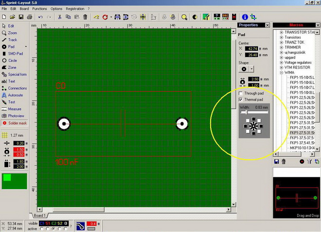

Ha megterveztem a panelrajzot és be akarom az autognd-t kapcsolni, hogy tudom hozzárendelni a GND ponthoz? Bekapcsolva szépen, önállóan megrajzolja a GND-t csak nem akarja összekötni a már megrajzolt GND-vel.

„Ha megterveztem a panelrajzot és be akarom az autognd-t kapcsolni, hogy tudom hozzárendelni a GND ponthoz? Bekapcsolva szépen, önállóan megrajzolja a GND-t csak nem akarja összekötni a már megrajzolt GND-vel.”
autognd bekapcsol, a GND és az autognd között leveszed a távolságot nullára.
" teszt " -re kattintva egybefüggő vezetősáv jelenik meg.

kijelölöd az összes GND vonaladat (használható a shift!) és a GND hézagot 0 ra állítod
még annyit tennék hozzá, hogy ha forrszemet akarsz GND kitöltésbe rakni, akkor a gyári termokötés nem mindig szerencsés!
én inkább mindig áthúzom a forrszemet 2--4 db vezetősávval x, vagy +, vagy * stb... irányban, aminek a GND-hézaga 0mm...
