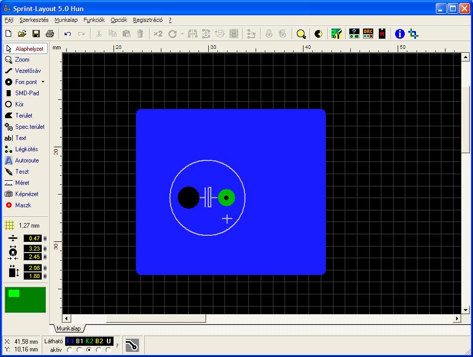

Kétoldalas panelt tervezek és a kérdésem a következő:
A beültetési oldalon van 1-2 alkatrész (pufferkondi) aminek a lábai körül elfut néhány vastag vezető réteg (zone). Ez a felső réteg nálam kék színű.
Kérdésem, hogy hogyan tudok erre a kék zone területre olyan köröket tenni ami "elveszi" onnan a vezető réteget?
Tehát: vezető rétegből, kis köröket elvonni.
(mindez azért kell, hogy a beültetési oldalon a vezetőréteg és a lábak, nehogy összeérjenek.)

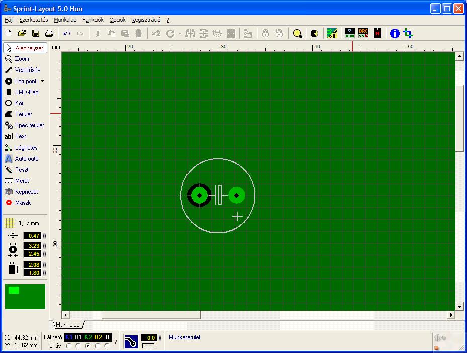

(#) Hujikolp válasza gulyi88 hozzászólására (») Dec 19, 2008 /
A 2. kép, vagy a 2-es számú kép?
1.jpg : csináltam egy területet, és rátettem egy forr-pontot, aminek a belső fúrási átmérőjét megnagyobbítottam.
2.jpg : Alkatrészt simán le kell rakni, meg a zártságot meg kell szüntetni, így szerkesztheted ugyebár az alkatrészt. GND-t be kell kapcsolni, ott legalul a rétegek mellett, és jelöld ki a pedet. majd alul a GND-nél van egy szám, és mellette kis nyíl, azt kezd el növelni, vagy csökkenteni. ha 0 lesz, akkor rá fog folyni a pedre.
Remélem mindent megtudtam válaszolni
(#) gulyi88 válasza Hujikolp hozzászólására (») Dec 19, 2008 /
nem is figyeltem ezt az átverést..
szóval az 1. nevű, és másodikként szereplő képre voltam kíváncsi, aztán cimopata megmutatta..
zöld rétegre leteszel egy forrszemet, átellenes oldalra a kékre (zöld fölé fedésbe) egy nagyobb furatú forrszemet (nagyobb furata, mint a zöld rétegben lévőé..)!
képnézetben és szerkesztési nézetben is a nagyobb furat látszik minden oldalról, de nyomtatási nézetben a rétegeken külön külön a saját furataik látszódnak,
tehát a zöld rétegnél a kisebb furatot nyomtatja, a kéknél meg a nagyobbat!!
de ez végsősoron jó hiba, mert így meg lehet csinálni a felső rétegben az átmenő lábak körül a holt sávot/területet..
:yes: Csak sajnos maga a program a lyukat veszi előrébb, és nem átlátható a lyuk. Lehet, hogy majd egyszer belehet ezt is állítani rajta.
(#) cimopata válasza Hujikolp hozzászólására (») Dec 19, 2008 /
Valóban, részben az 1.jpg-re gondoltam.
Csupán a progi bugja miatt, a kék luk felülírja a zöld forrszemer, de nyomtatásnál már minden stimmel, azt kapom amit vártam.
köszi
