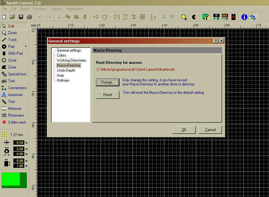

(#) Alkotó válasza Peticilin hozzászólására (») Jan 26, 2009 /
Nem jól állsz a dologhoz.
Ez egy olyan program, ami szinte nem is tud rosszul működni.
Én valósíznüsítem, hogy azért nem jelenik meg csak egy üres alaktrésztár, mert nem állítottad be, hogy hol is van az a bizonyos hely ahol az alkatrészkönyvtárat keresnie kell a programnak.
Én írtam egy leírást a programról, abban benne van. Igaz nem túl részletesen (8.5 fejezet), mert nem gondoltam, hogy ez is magyarázatra szorul. Javaslom olvasd el, és kb. 4 másodperc alatt megoldod az egészet. Ez sokkal jobb módszer mint itt értetlenkedni. Sőt ha majd elindul, akkor fogod látni a leírásomban, hogy van azért még egy két dolog, amit nem árt tudni. Ezeket is könyebb elolvasni, mint feltalálni újra.
Mellékelelm azt az ablakot ahol be kell állítani.
Természetesen azt a helyet állítsd be, ahol valóban van is alkatrész. Az ablak a file/directories menüpontal jön elő. És csak az angolban működik, mert a magyarítás, legalábbis az enyém ezt a részt nem látja. Viszont beállítás után jöhet a magyar, mert minden más már jól működik benne.
Azért megjegyzem, hogy mikor a program felkerül a gépedre, akkor ez az útvonal magától is beáll, ezért arra gondolok, hogy neked valami egyéb konspiráció is van még a háttérben, de ne aggódj, nem te vagy az egyedüli ebben a témakörben.

(#) Alkotó válasza Peticilin hozzászólására (») Jan 27, 2009 /
Kérdezz!! Ilyenkor az a jó megoldás. Vagy én, vagy más, majd válaszol.
Egyébként a gondod valós, mert a magyarításban nem működik (nálam) a beállítás menü. Tedd az angol EXE-t a magyar könyvtárba (az eredetit addig nevezd át). Végezd el így a beállítást, majd rakd vissza a magyar EXE-t. Szerintem így menni fog.
A leírásnak több verziója van, jelenleg a V15 a legfrissebb. Ebbe a te észrevételed alapján tettem bele az alkatrészútvonal beállításának ellenőrzését már az elején.

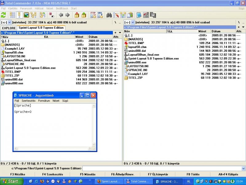

(#) niedziela válasza Peticilin hozzászólására (») Jan 27, 2009 /
A program könyvtárába másold be a ...final.exe -t a sprache.ini -ben a sprache értéke legyen 0
Ennyi !

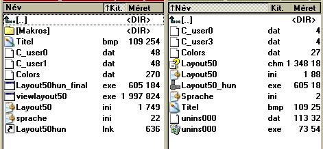

A te segítségednek semmi értelme (szerintem)
Az itt ajánlott magyarítást töltsd le (azt hiszem az előző oldalon van, de ide is bemásolom, mert megint kitalálsz valamit. http://tbence3.hu/?page_id=4)
Ezt én most kipróbáltam, csak szét kell fejteni oda ahová akarod, elindítatni a programot és fut.
Mellékeltem mi van benne (bal oldali ábra), és mellett az én régi magyar könyvtáram is ott van. Ez azért nem egy fájl, mint ahogy te mondod.
Alkotó

(#) Peticilin válasza niedziela hozzászólására (») Jan 27, 2009 /
Nincs hibaüzenet,csak ha az eredeti progit nyitom meg,az nem válik magyarrá,hiába vannak benne a progiba a title bmp és a magyar nyelvi exe.
Ha a magyar nyelvi exe-vel indítom a progit,akkor annak meg nincs makrosa.
